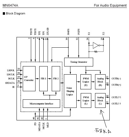

    Даташит (неполный, 8 страниц) на цап MN6474A есть. Взял здесь - www.datasheetcatalog.com
    Упоминание о цапе MN64733 есть на сайте компании Панасоник, в разделе discontinued products, но даташита на сайте нет. Может им написать в службу тех. поддержки?
    Ну, я не только твою ветку прочитал, но и ту которая является родоначальницей этой. Опера менять проще , чем закупать точные резики, травить платы, паять, мыть (ну ленивый я и что с того?).
    P.S. Перебрал плиту выхлопа - выкинул жамиконы обратно в коробку, впаял ничиконы. Поменял провода на МГТФ. Поставил на выход (сейчас полетят помидоры ) - Панасоник Пуризм (47мкф х 16в), который и стоял в родном выхлопе в качестве разделительного. Плюс добавил резисторы по 150кОм с выхода на землю.
    Итог - бас на месте и даже очень, высокие хороши, а вот серединка спряталась.
    Похоже это у меня надолго (апгрейд проигрывателя). Но я его добью.
    Как МБГЧ внутрь засунуть??? Они ж большие.
    P.S.S. После внимательного рассмотрения даташита на цап MN6474A и сравнения его с MN64733 (по выводам, и сервис-мануалам на проигрыватели) сделал неутешительный для себя вывод - те самые микросхемы, которые в 770-м портят звук, в 670-м встроены в цап. На прилагаемом рисунке блоки похоже являющиеся аналогами мелкосхем AN96A08SE2 помечены стрелочкой.
    Отсюда мораль - выхлоп по схеме Семигора может помочь любому проигрывателю. Даже если в нем и не совсем шим-сигнал на выходе цапа.
