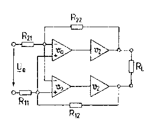

    Цитата Сообщение от Sagittarius Посмотреть сообщение
    Что же вы, GoFrenDiy, нахреновертили? Оккама на вас нету. Я про вас, ей богу, лучше думал.
    Не стреляйте в пианиста - он играет, как умеет
    Цитата Сообщение от GoFrenDiy™ Посмотреть сообщение
    но из-за недостатка опыта в схемотехнике, не смог добиться результата... да и то к чему пришел - добился методом научного тыка...
    Ха-ха, а вот и нифига! Не в норме. Интегратор такой же, как и рассматривался, точно так же давит входное напряжение частотой 20 Гц на 30 дБ, но ведь входным-то для него предстаёт НЕмаленькое ВЫходное напряжение УМЗЧ!
    Чё-то у Вас в консерватории подправить надо
    Смотрим графики -
    А где привязка интегратора к общему? Он же у Вас нулевое напряжение МЕЖДУ выходами поддерживает.
    Так за это и боролись. А с синфазкой как раз те резисторы, назначение которых Вы так и не поняли и призваны бороться... В отличие схемы из Шкритека, где этот момент вообще не отслежен. И чревато это как раз
    односторонним ограничением на выходе УМЗЧ, если потенциалы погулять уйдут, это ж два?
    Превышением синфазного над максимально допустимым для Х7, это ж раз?
    Ну а симметричный стабилитрон нафига ставим?

    Товарищ Наиль-ага не понимает. Инвертирующий интегратор даёт такую ж АЧХ, как и простое инерционное первого порядка, с теми же частотами и децибелами. На последних предложенных схемах сопротивления и ёмкости увеличены. Это хорошо. Но.
    1. Смотрите не красивые цветные графики АЧХ, а - напряжения на выходах ОУ, интегратора.
    2. Поскольку НЕТУ ЖЕ(?) привязки к общему - тот интегратор на синфазку не реагирует, это - классический диф-интегратор, синфазное напряжение на выходе моста отн. общего НЕПРЕДСКАЗУЕМО и может быть любым. А если любым, то - обязательно НЕ таким, как надо, под Uпит, с ограничением ПОЛЕЗНЕЙШЕГО СИГНАЛА Uвых по одной полуволне, или - на Uст от общего с подрезкой Uвых одной полуволны на Ucт. Ведь, по закону Мерфи, пакостит всё, что может пакостить, а что не может - тоже пакостит.
    С этого всё и начиналось:https://forum.vegalab.ru/showpost.ph...7&postcount=96 Надо систему детерминировать, а не стохастику тут разводить.
    3. Согласно Спайсу (я теперь знаю, чем вас запугать) подавление сигнала с f=20 Гц на выходе интегратора - 36 дБ, отношение напряжений на выходе интегратора и входе УМЗЧ, к коему он подключен, находится как разность КуУМЗЧ и Кпод. инт(f), дБ.
    Поскольку НЕТУ ЖЕ(?) привязки к общему, напряжение на выходе моста отн. общего может быть любым.
    Это в схеме по Шкритеку такое возможно, объясняю последний раз
    Посмотрите же наконец https://forum.vegalab.ru/attachment....8&d=1132493686 - R3 и R4 - при отклонении потенциалов точек О1 и О2 от нуля, на этих резисторах появляется корректирующее напряжение, устраняющее синфазную составляющую выходного сигнала. Вот это Вы понять, похоже, и не можете

    https://forum.vegalab.ru/attachment....1&d=1210831769
    Я про это говорю. При выборе параметров интегратора Ку УМЗЧ где-нить учитывалось? Не-а. Анализ правильный, пока не доказано обратного. А докащзано НЕ будет, т.к. ДИФФ-интегратор на СИН-фазную составляющую выходного напряжения моста не реагирывает. Никак. Так что не надо Шкритека с костылями за эту схему подписывать.
    Следите за руками: уходят нафиг потенциалы выходов моста. А потенциал выхода интегратора НЕ МЕНЯЕТСЯ. Не может, ведь дифференциального изменения НЕТути. Какой, в трубу, Шкритек? Какие костыли? Пора схему гипсом заливать.
    Если у вас интегратор за дифнапряжением следит, а ОУ УМЗЧ - сами за собой, чего по прецизионности своей лихой делать вовсе не обязаны... Нафига попу баян? Пусть продаст его к....
    Гы. Оккама на вас нету.

    Именно. Задача этого интегратора - вычленить постоянку во входном сигнале (+погрешности в УМ по дифференциальному выходному напряжению) и ее скомпенсировать. И только. Ну, народ не хочет входную емкость ставить, интегратор им люб
    А синфазка далеко не уйдет. И не страшны эти милливольты по сравнению с напряжениями питания.
    Глядим сюда -
    Мысленно задаем любую синфазку на ее выходах - ни один из ОУ/УМ на нее не реагирует, так как это не приводит к изменению дифф. напряжений на их входах. Вот тут Ваши рассуждения о полной НЕОПРЕДЕЛЕННОСТИ выходных напряжений относительно ОБЩЕГО полностью состоятельны

    Во-первых, в схеме по Шкритеку есть ошибка - у нижнего ОУ перепутаны входы, а во-вторых - убери в моей схеме R3, R4 - получишь исходную ПСС-схему.
    посчитай Тау вход
    GoFrenDiy™, усилитель имеет известное тебе входное сопротивление (R), входная емкость (С) с ним образует дифференцирующее звено с постоянной времени (Тау), равной произведению R*C. Эта цепочка ослабляет сигнал на 3дБ (в 0.707 раз) на круговой частоте (Омега или 2*Pi*F) равной 1/RC. (R - в омах, С- в фарадах, Тау получается в секундах). Величина, обратная Тау соответствует радианам в секунду (для круговой частоты). То есть Fср= 1/(2*Pi*R*C) в Герцах.
    По R=47K и C=3.3мкФ имеем Тау=0.155сек или Fср=1Гц.

    Кстати, вот что пока получается. Элементы конечно тут по-другому пронумерованы, но идея осталась та же, только без интегратора, а с входным кондером... На выходных если будет вечерочком время, планирую доделать...
    Ну вот и я ж про это! Про резисторы я догадался...
    Наиль-ага, я полностью согласен с вашим 106-м постом. Я задавал (мысленно, поскольку не люблю костыли) синфазку для цепей ООС и понял, что синфазку схема давит. Да, этого я раньше не видел. Почему? А упрощенец я злостный. Это, конэчно, красивое решение. Но, дык нельзя же заморачиваться на внешнюю красоту. А техническая суть? Представьте себе 4 штуки ИМС, которые занимают в пространстве ненулевой объём, а, будучи смонтированы "во фрунт" на большом люминявом радиаторе, ещё и разнесены на ненулевое расстояние. Входные дифкаскады их собраны на СВЧ-транзисторах с fт выше нескольких гиг. А теперь, чтобы реализовать столь красивую схемную идею, нам надо соединить НЕСКОЛЬКИМИ ШИНАМИ длиной до 20 см входы ИМС. Эти шины мы вправе рассматривать как антенны, а дифкаскады - как усилители, коими они и являются. Антенны усердно принимают, а усилители усиливают сигналы частотой от звуковой - наводки от выхода ИМС, КВ, УКВ, FM и так до ДМВ и сотовой связи. Они перемножают полученное даром добро со звуковым сигналом и предлагают вам прослушать полученный сигнал через АС. Это познавательно, но причём здесь аудио? Это же DX-инг!
    Чиво я по упрощенческой тупости своей предлагал? Тупо ряд: ИМС - короткая петля ООС, ИМС - .... Этой шоблой управляют ДВА интегратора, И- или не-И, по желанию. Всего делов!
    Опять же, про Тау интеграторов. Олаль горелый, воюю, воюю, разве трудно представить, что ВХОДНЫМ напряжением для интегратора является ВЫСОКОВОЛЬТНОЕ ВЫХОДНОЕ от УМЗЧ, а еговый выход подключен, как ни крути, к НИЗКОВОЛЬТНОМУ СИГНАЛЬНОМУ ВХОДУ этого же УМЗЧ. УМЗЧ характеризуется Ку - это и есть разница уровней для интегратора. Поэтому на это же Ку должна быть домножена Тау, чтобы глубина подавления на частоте 20 Гц соответствовала заданной.
    Кстати, именно по схеме 13.12.2 из аттача мостовой УМЗЧ и получился, токо вместо v0 стояли дискретные дифкаскады, да и весь усь был дискретным.
