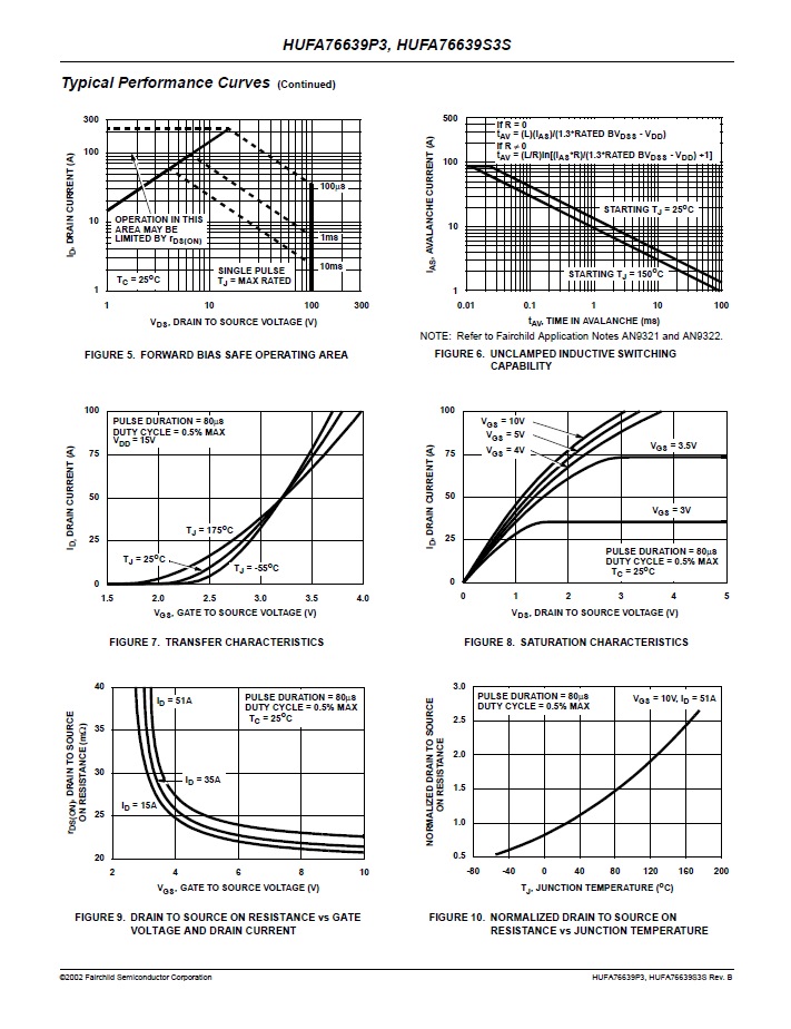

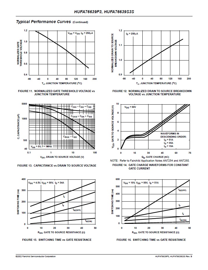

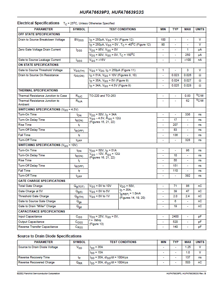

    Ещё лучше HUFA76639P3. Только входная ёмкость у него 2400 пФ, и потребуется увеличение тока входного транзисторного каскада как минимум в 2 раза. Но это не страшно, так как с увеличением тока стока увеличивается крутизна. Но радиатор на Х1 и Х3 придётся ставить.
ID:	146728 Это для интересующихся HUFA.
