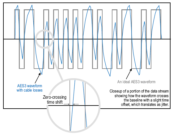

    СПДИФ - это интерфейс для передачи цифры. Но сам работает далеко не только с "нулями и единицами". Наловить ошибок он вполне может. Смотрите по ссылке в какие синие кривулины (это еще не самый плохой случай) превращаются в линии "цифровые прямоугольники":
    Не вытянула частотка - ошибки, поймали наводку от импульсника/холодильника/фазы луны - ошибка, забили на согласование (не просто резистор, а широкополосное согласование линия - разъемы - плата - транс с его паразитами) - аналогично.

    Еще раз, речь про обратносинхронизированный СПДИФ.
    В обычном-же включении с восстановлением мастерклока "эверлайтовские" приемники тослинка (с которыми и имел дело) настолько плохи, что нужно очень постараться, что воспроизвести подобный результат с кабелем.
    Схемы джиттероподавления конечно стараются, но побороть артефакты могут только в пределах своих возможностей. А когда видел "палки" джиттер-теста, очень трудно становится убедить себя, что слышимое "своеобразие" звука - плод утомленного воображения.

    Чем шире полоса, тем значительней. И ресиверы тоже. В свое время захотелось мне настоящей оптики, почитал даташиты(не на бытовуху конечно), пришел в ужос.
    ---------- Сообщение добавлено 20:54 ---------- Предыдущее сообщение было 20:50 ----------
    Если на выходе бытовых приемников медленные фронты, то логика стоящая после них может сильно погадить в питание. И уж точно погадит, если на ее входе нет ТШ.

    Более того, последовательные резисторы в сочетании с мелкой шунтирующей емкостью
    1. повысят передаточное отношение на ВЧ (улучшит фронты) и
    2. улучшат согласование, поскольку любой вход на трансе имеет на ВЧ повышенное сопротивление за счет паразитной индуктивности. А емкость в параллель с последовательным резистром позволит отчасти компенсировать этот подъем импеданса.
    Кстати да! Недавно таки довелось столкнулся чудом схемотехники, в котором регулярно выгорала LVC в цепи, где на ее входе частенько присутствовало около половины питания.
    Короткие импульсы сквозного тока входа конечно должны локально замыкаться через конденсатор питания, и отрезаться от шины бусиной, но в конкретной конструкции может сложиться всяко..
