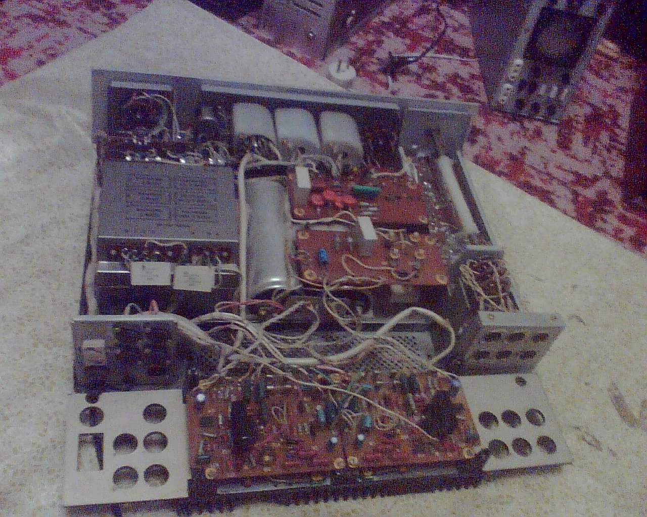

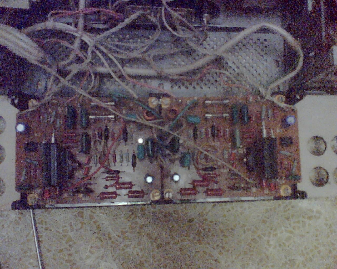

    Нашел бриг 04.1986.г.в. с перегрузкой!
    Первые измерения показали постоянку в одном канале!
    Начал экскурсию внутрь:
    1. Не обнаружил привычных предохранителей на ВМ, они оказались на УМ
    2. Собран на КТ808А, в одном канале стоит КТ805Б (т.е 808 и 805)(так и не понял с завода такой или нет, год выпуска один у всех)
    3. Одна реле!
    4. Под двумя платами УМ обнаружил, обнаружил третью
    5. Микросхема на УМ`ах, совсем ввела в ступор!
    Помогите с схемой сего Брига!

    Aspecto Hystriculus, Микросхема,очевидно К574УД1А,вполне нормальное явление.Судя по фото Ваш усилитель уже копали-мелкие электролиты заменены,выходные транзисторы должны быть одинаковые в обоих каналах,диоды на плате стабилизатора не родные Д226,а таблетки КД213(или КД2999).
    Выходники разные, в рабочем стоят 805 и 808, в неисправном 808 и 808
    Они одинаковой структуры. Но 808 помощнее-они на 50 ВТ. кт805 на 30Вт.
