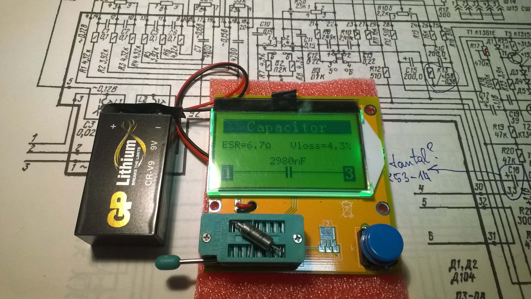

  11. #2630
    10.05.2015
    25
    По умолчанию Re: Бриг-001
    опять приходится извинятся
    Да речь идет про С17, С18, сам уже запуталса, но гдето начитался про танатловые конденсаторы, посмотрел К53-14 Алюминиевый оксидно-полупроводниковый конденсатор...
    Какой посоветуите поставить 1 мФ или 4,7 мФ?
    фото К53-14 с китаиской мерилкой ЕСР добовляю...Нажмите на изображение для увеличения.
    ---------- Сообщение добавлено 21.07 ---------- Предыдущее сообщение было 20.35 ----------
    Ещо в добавок, оригинал стоит в РБ или У7 (по моей схеме) реле РЭС6 452.102, а у меня в захромах аж 20.шт. 452.106
    РЭС6 452.102 сопротивление 820 ом, ток сробативания-отпускания 32 - 6 мА
    РЭС6 452.106 сопротивление 120 ом, ток сробативания-отпускания 70 - 18 мА
    Какие изменения должен произвести?
  12. #2631
    Частый гость Аватар для коста
    24.08.2008
    122
    К53-14 у Вас почти 3 мкф.

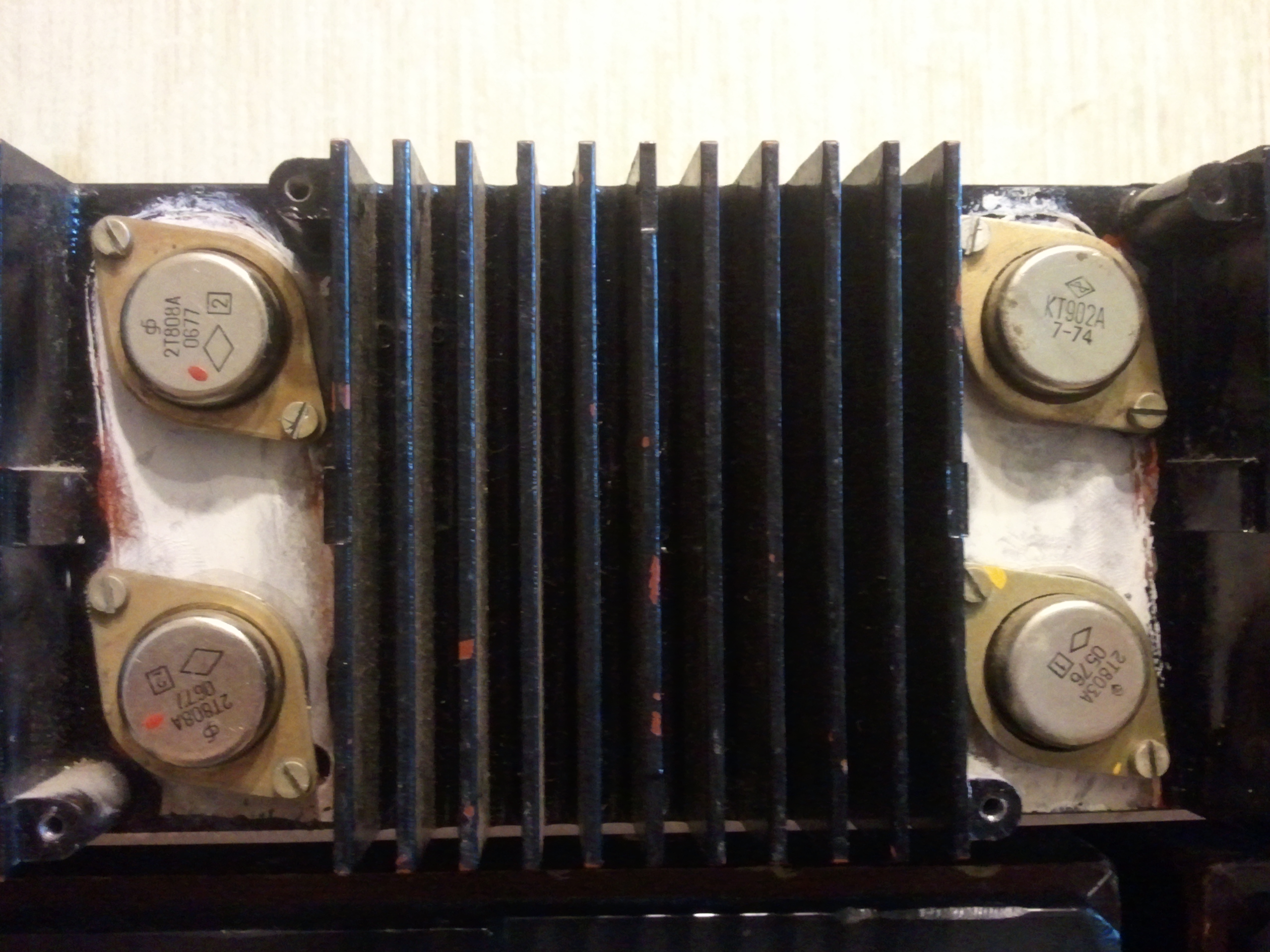

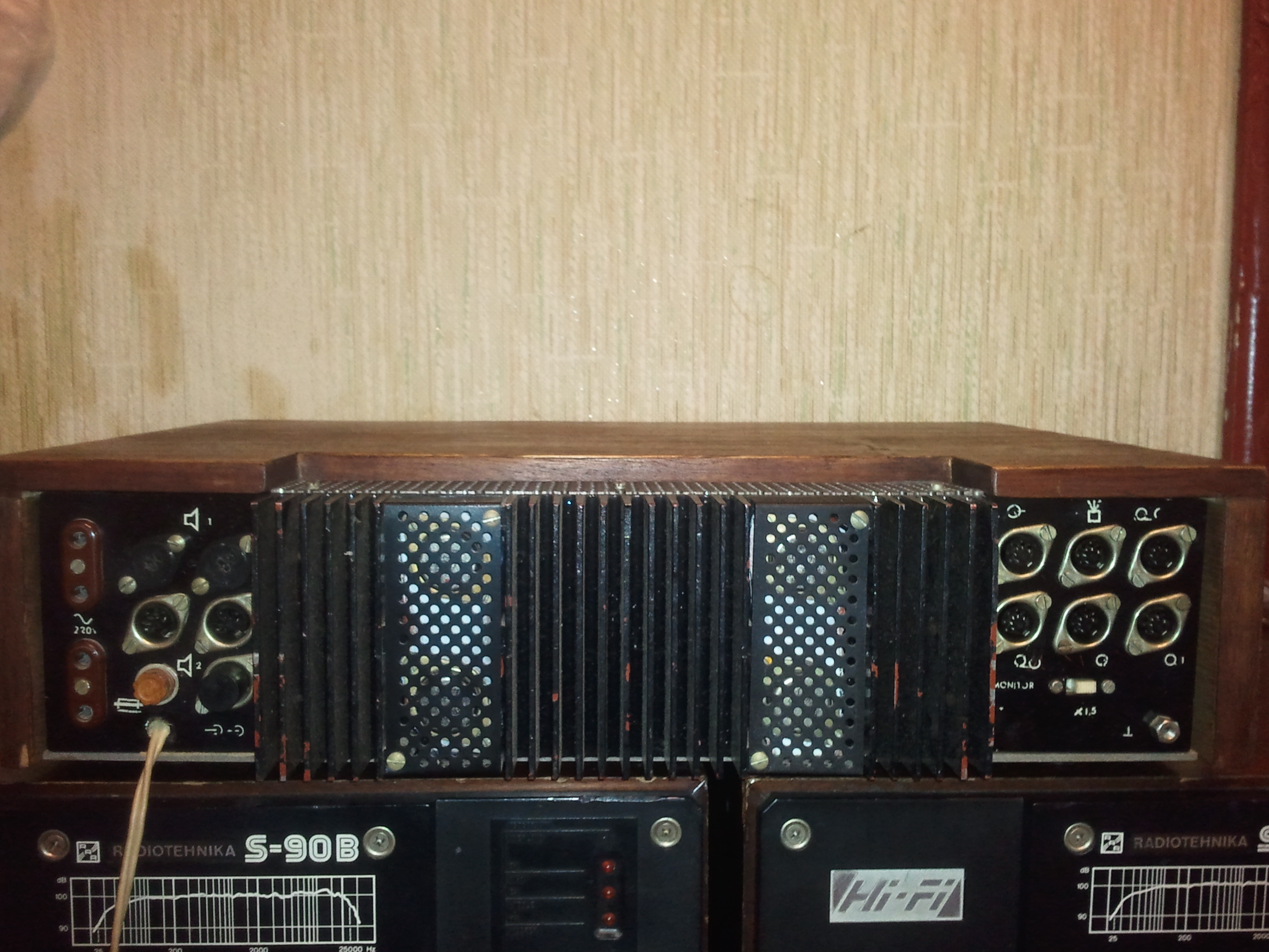

  14. #2633

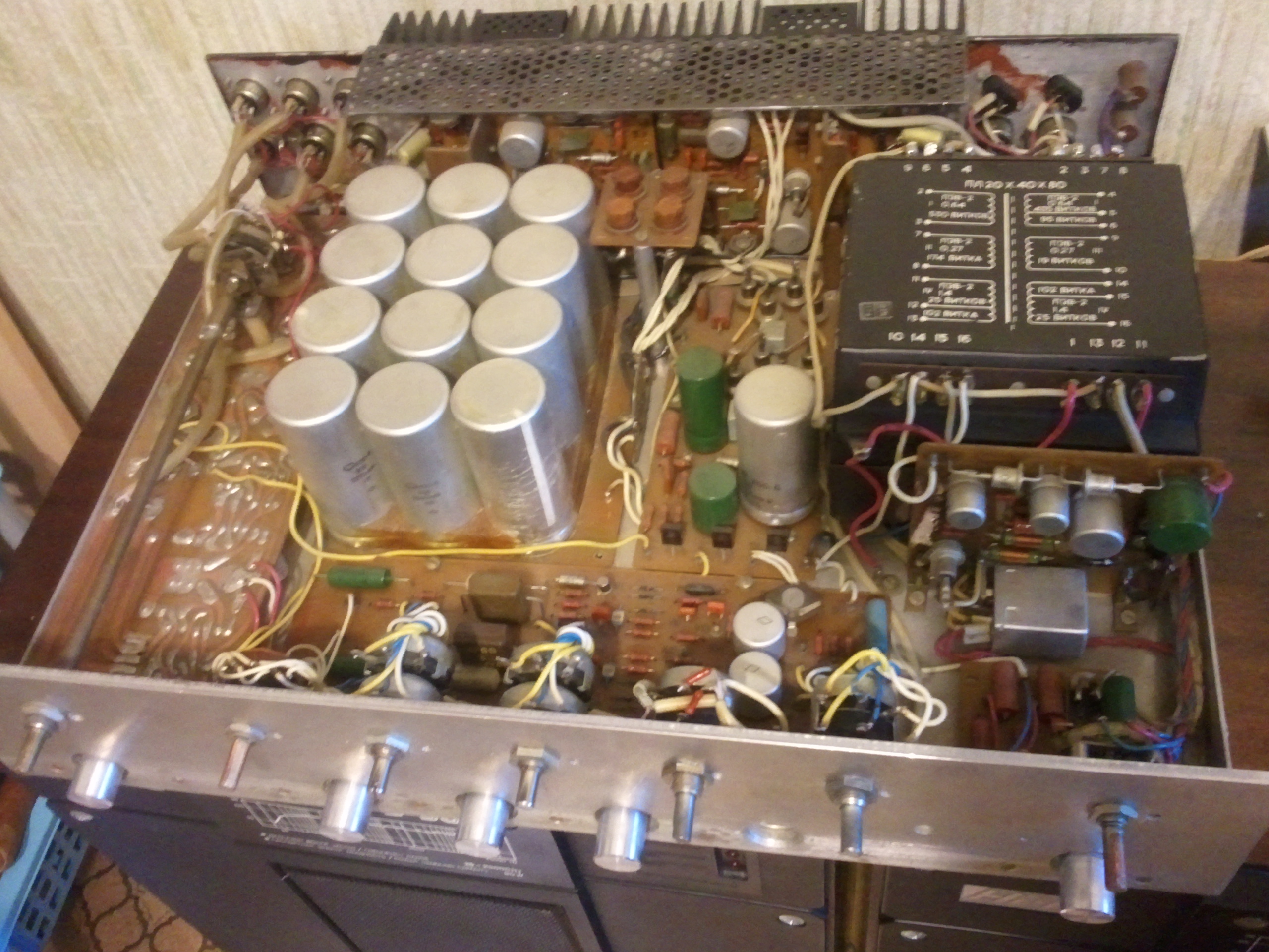

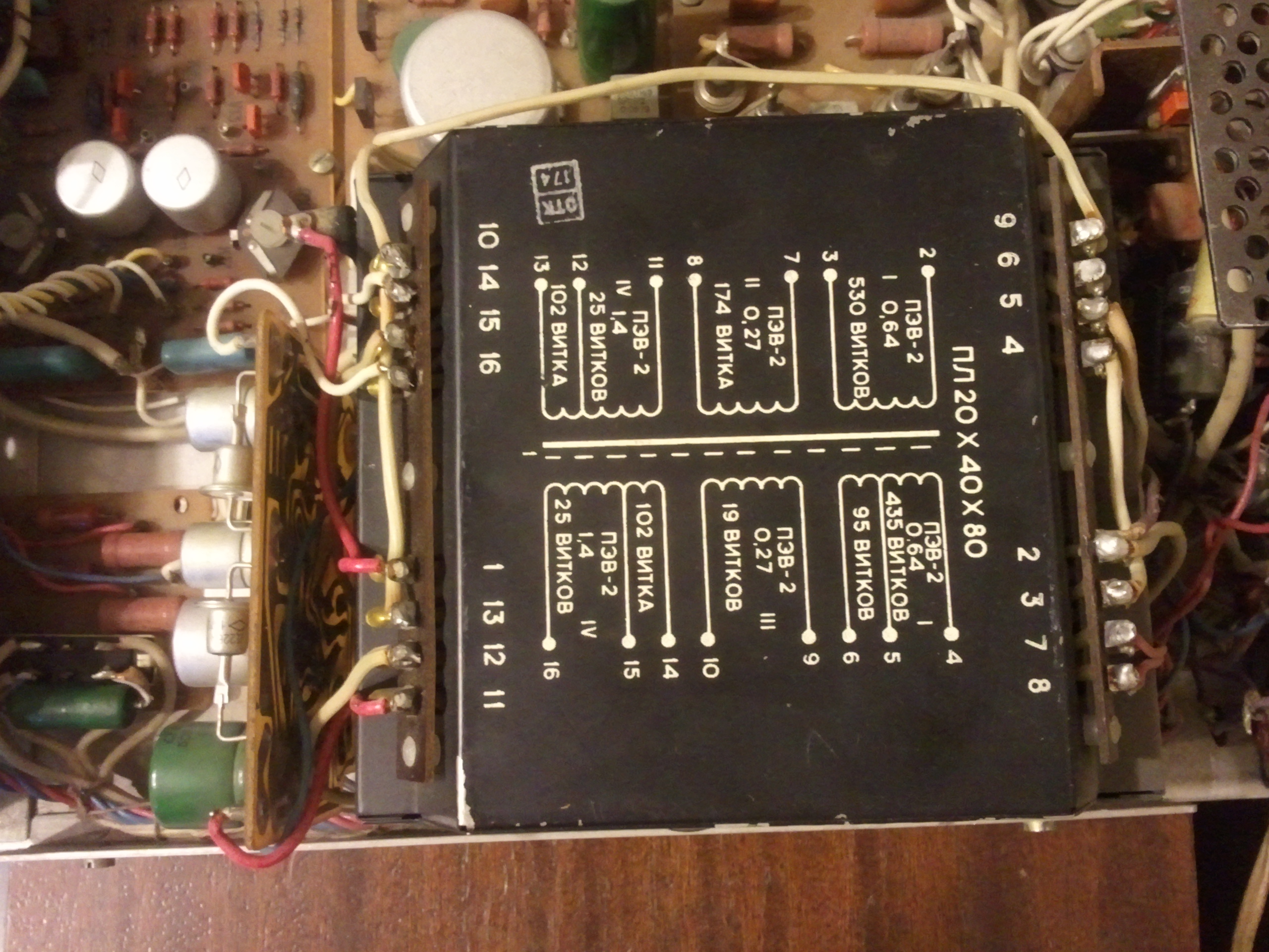

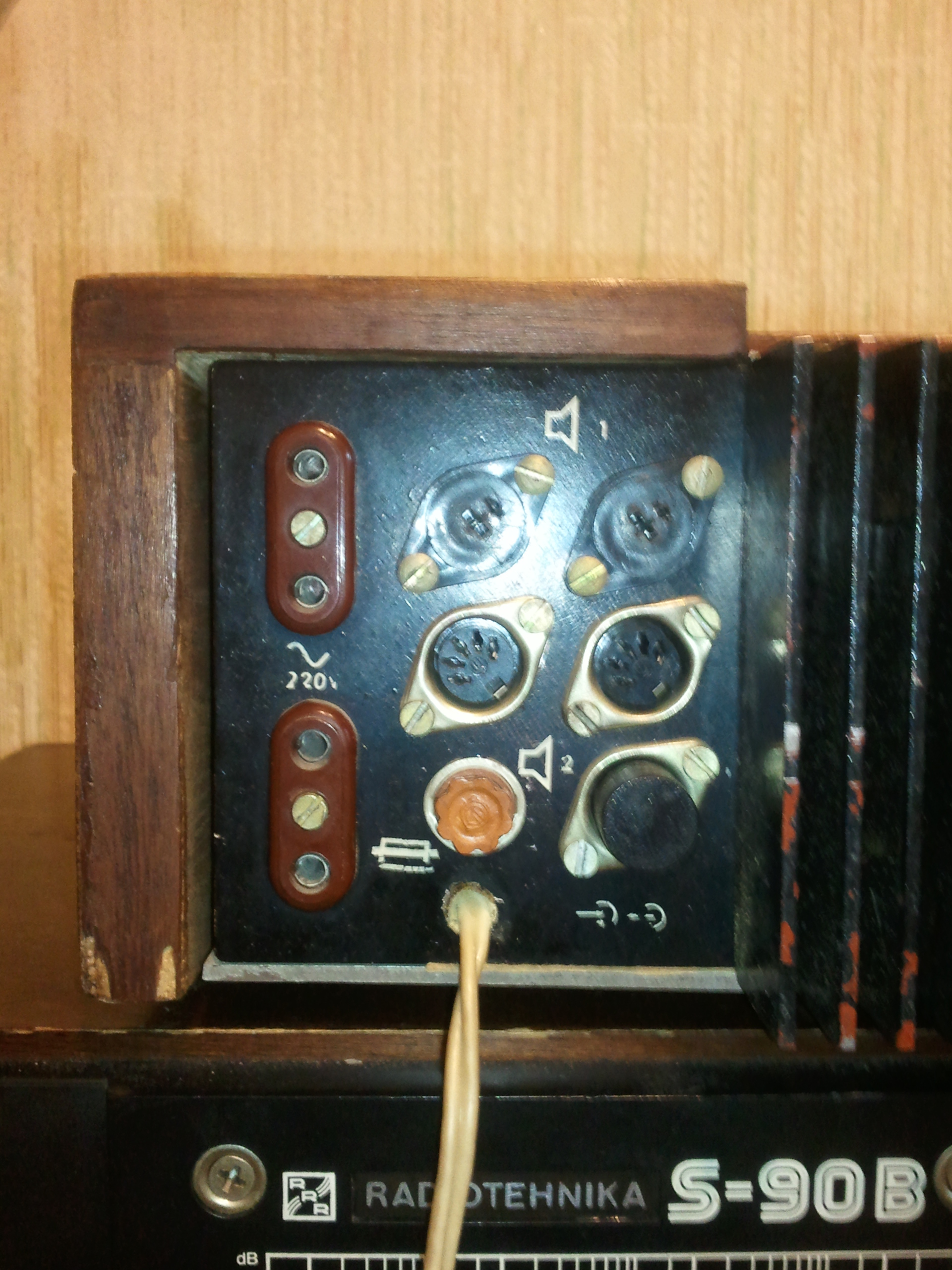

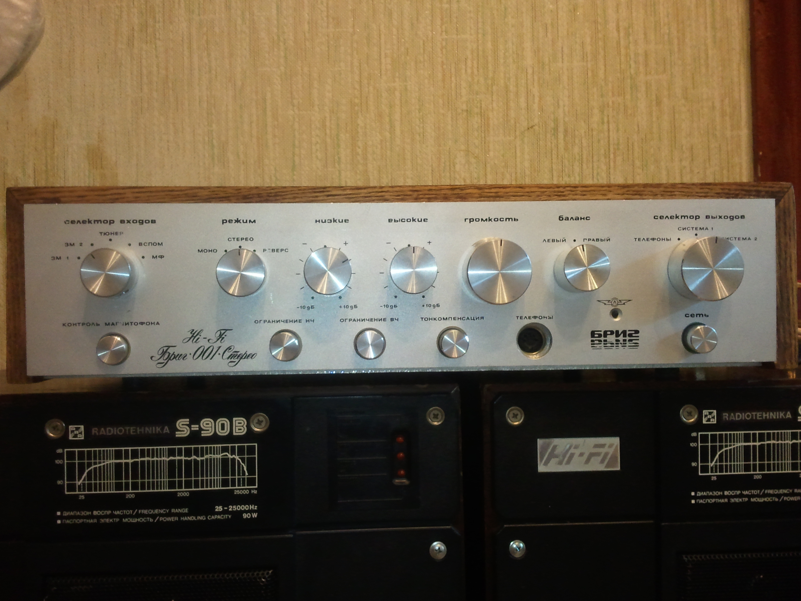

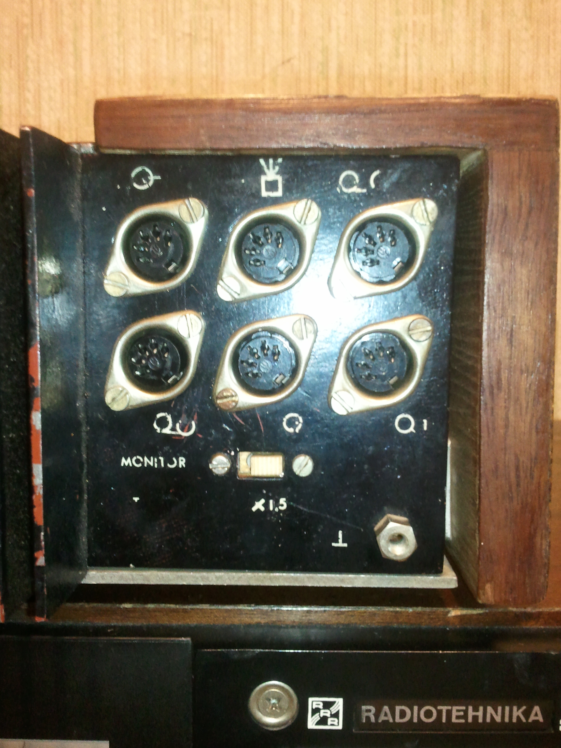

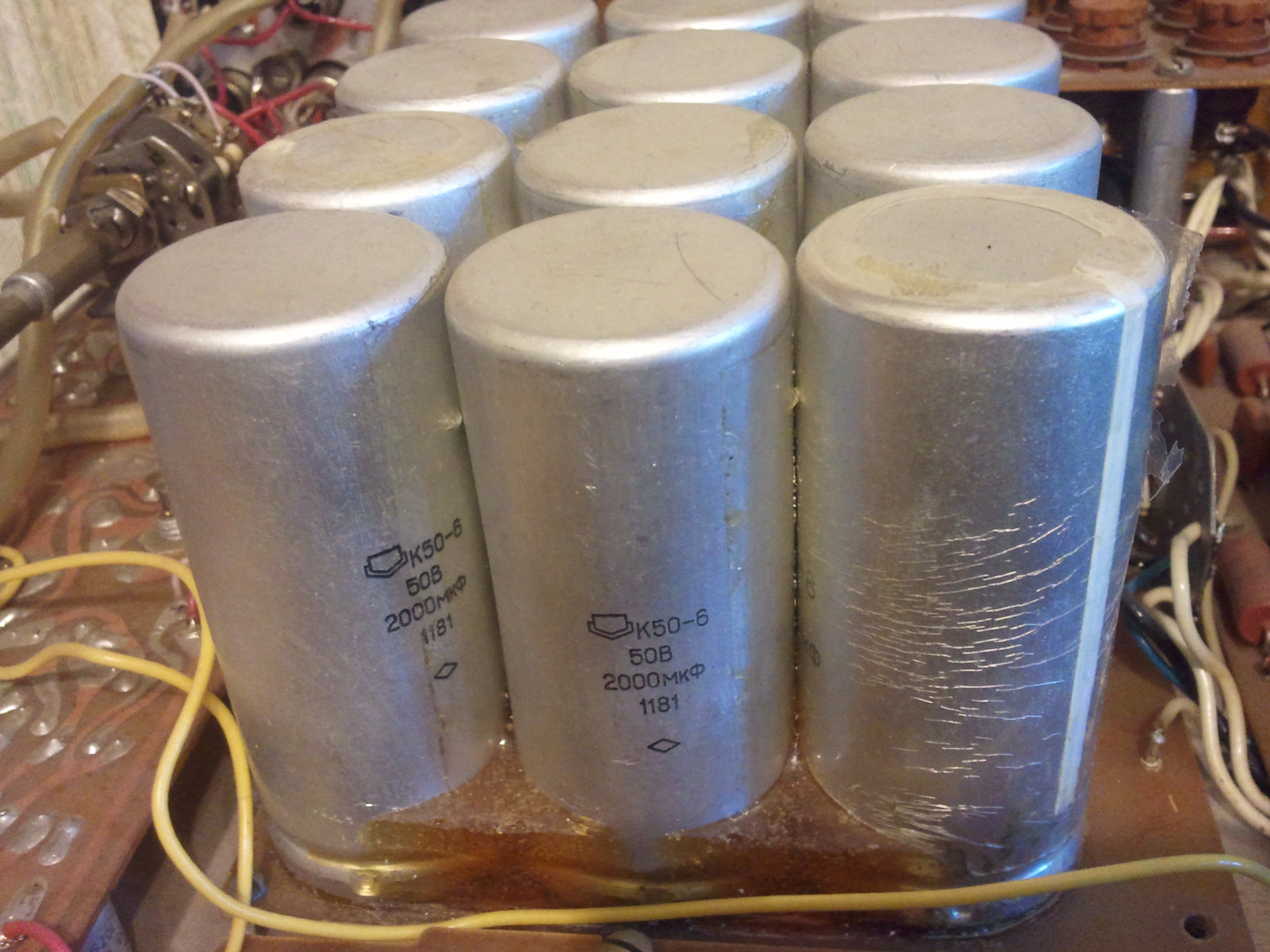

    Добрый день!
    Уважаемые участники форума! Помогите пожалуйста разобраться в моем Бриг 001
    Ситуация такая: При включении его 1 канал не работает, 1 канал нормально работает и гудит трансформатор.
    Пытаюсь разбираться в нем, но не могу понять какую версию, год выпуска моего Брига. И соответственно не нашел его схемы.
    Вроде у меня какая то другая версия Брига (таких не нашел в инете): транзисторы выходные: 2х2Т808А, 1хКТ902А, 1х2Т803А,… (см. фотки).
    Кстати, если хочу отдать его в ремонт, то скажите пожалуйста куда лучше? (чтобы надежно и качественно сделали ремонт). Сам живу в ЮВАО Москвы.
    Заранее огромное спасибо вам за ответы!
