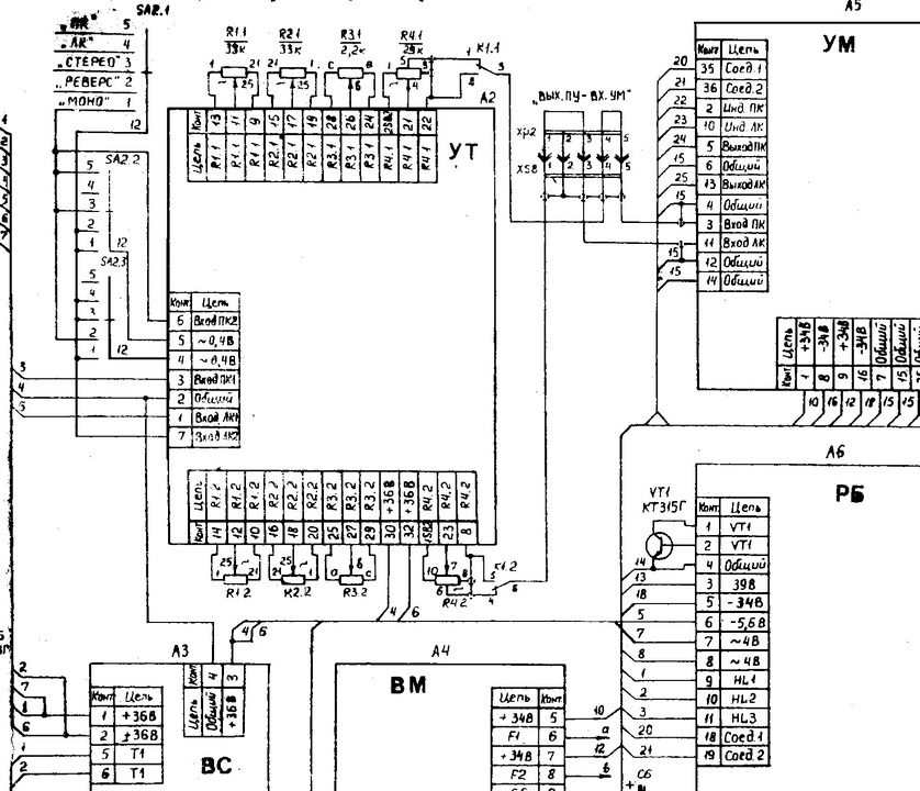

    Добрый день! Недавно стал счастливым обладателем Бриг-001 1986г выпуска (818, 819 на выходе, индикаторы перегрузки на морде). Восстановил работоспособность (были выгоревшие оконечники УМ), заменил ёмкости, настроил ток покоя УМ. Но не нравится работа реле на плате РБ, - видимо окислились контакты реле в сигнальной цепи (между регулятором громкости и входом УМ), менять реле не чем. Кстати непонятно вообще зачем в этой ревизии Брига сигнал на вход УМ идёт через реле???, в Барках и ранних Бригах такого нет! Хочу минуя реле напрямую подключить вход УМ к регулятору громкости. Дайте совет. Проделывал ли кто нибудь подобное вмешательство в схему?

    Если мне не изменяет память, сигнал через реле на вход УМ в рабочем режиме не идёт. Через реле он идёт только в аварийном режиме, и не на вход УМ, а в землю.
    У меня схема перед глазами, в моём варианте уся именно в рабочем режиме сигнал от регулятора громкости идёт на вход УМ (точнее на заглушку) через контакты реле К1, установленное на РБ. Фрагмент схемы прилагаю.

    Это реле установлено для того, чтобы предотвратить щелчки при включений/выключений в случае использования Брига в роли предварительного усилителя (коммутация через затычку на задней панели).
    Устранение лишних "недоконтактов" из сигнального тракта только на пользу, мной проделывалось и не раз.

    Логично. Я до этого не додумался. Спасибо!

    Когда срабатывает защита от перегрева это реле отключает входной сигнал от УМ, для предотвращения дальнейшего разогревания выходных транзисторов

    Тогда почему это реле отсутствует в схемах Бригов до 85 и после 87 годов? Там вообще нет схемотехнических решений для закорачивания входа УМ на землю!!!

    В моделях до 85г используется совсем другая схема защиты АС, в ней отсутствует контроль температуры радиаторов. А после 87г их сняли с производства, заменив Корветами.

    Оба реле соединены параллельно и включаются/выключаются одновременно (никак не по отдельности). Тем более при перегреве нет никакой надобности в Бриге вход обрубать, это не корвет 200УМ, где совсем другая реализация защиты так, что ваша версия магко говоря не катит...

    Мне кажется закорачивание входа УМ в моделях 85-87 г.г. - это просто избыточное схемотехническое решение молодых инженеров-модернизаторов Брига (переборщили ребята), к тому-же вредное решение, так как ставить контакты реле в слаботочную сигнальную цепь элементарно не разумно, А.М. Лихницкого то уже не было в команде.... . Вчера запаял вход УМ на регулятор громкости минуя релюшку на РБ (котороя у меня явно окислилась) и аппарат зазвучал безукоризненно.

    Там же два реле. На входе УМ отключили, но на выходе осталось на дежурстве.
