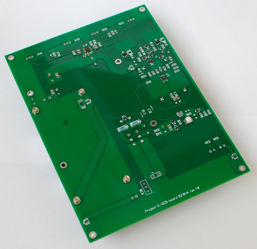

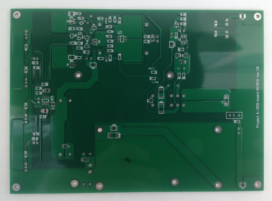

    Плата, как и ранее, концентрирует в себе практически весь усилитель. Никаких проводов межблочной коммутации - только подвод питания от сети, вход аудио и выход на АС. Короткие и выверенные связи позволяют обеспечить высокую помехозащищенность и устойчивость схемы.
    Фото плат:Нажмите на изображение для увеличения.

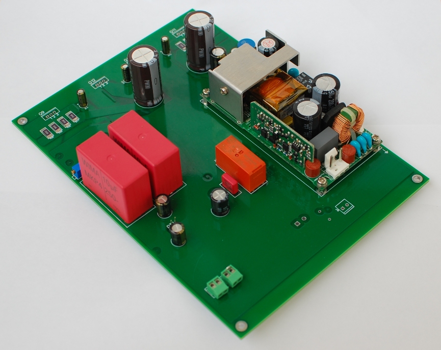

    Постепенно идет сборка строго по последней представленной схеме. Промежуточный этап (выходные тр-ры еще не установлены, т.к. ждут радиаторы):
ID:	205123 Нажмите на изображение для увеличения.

    ИБП прямо на плате УМ будет? Он же еще и в эфир излучает, а у Вас на плате такие антенны хорошие есть, в виде емкостей. Или планируется глухой экран на ИБП?
  17. #96
    Давно не заходил
    23.04.2006
    702
    По умолчанию Re: Проект А без ОООС
    Ну да, как видите, стоит прямо сверху платы. При этом верхний слой печатной платы представляет собой экран (подключен к корпусу и защитному заземлению). Дополнительно, один из внутренних слоев является аналоговой землей. Толщина медного слоя 0.105 мм. В зависимости от реальных наводок на выходе при тестировании будет приниматься решение об экранировании ИБП. На самом деле, не ожидаю заметной помехи. Например, есть достаточно много CD и DVD плееров с ИБП без экрана и без проблем. Тот же ЦАП Musical Fidelity M1 DAC тоже не имеет никакого дополнительного экранирования и весьма неплохо измерялся.
    Последний раз редактировалось Mad optic; 19.03.2014 в 22:08.
