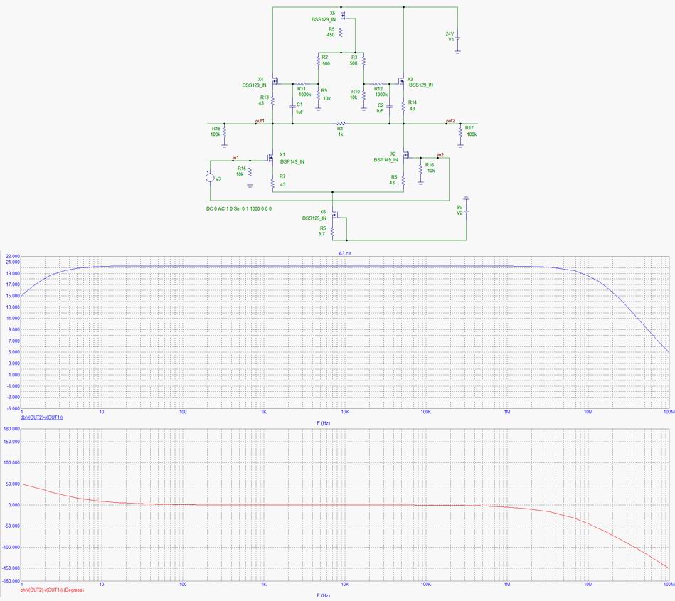

    У меня нет моделей FDS3601, но с другими транзисторами, имеющими близкие паразитные емкости и крутизну, АЧХ на картинке.
    P.S. Если же снимать сигнал с истоков верхних транзисторов, то еще и выходное сопротивление будет раз 5 меньше.

    Semigor, а можно увидеть фазу для 20-1М?
    Так на нижнем графике она и есть.

    По умолчанию Re: Проект А без ОООС
    Пожалуйста.

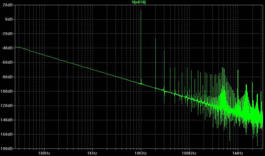

    ЗАпустил в LTS:
ID:	227997 Нажмите на изображение для увеличения.
    Semigor, подскажите ИТ на BSS129 обладает какой термостабильностью? ррм\градус?
    Смущает спектр...
    Не то слово...

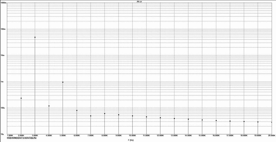

    Смущает спектр...
    Не знаю, откуда у вас такой спектр
    При входном напряжении 1В третья гармоника 0,05%, остальные меньше тысячных процента.
    Прошу вас выложить в Дб, если не затруднит. Благодарствую. Видимо у меня что то с настройками программы или режима работы.

    Я в Микрокапе сколько-нибудь серьезно не разбирался. Можете сами пересчитать по формуле 20lg(K/100), где К - число на графике.
    Например, для К=10m=0.01 считаем 20lg(0.01/100)=-80дб
    Или я туплю? Кг3 = 50мВ от 1000мВ не составляет ли 0,05, или 5%?

    0,05, или 5%?
    я вижу: 1я=50мВ, 3я 1мВ.

    Offтопик: 1000мВ на входе
    Сообщение от Semigor
    Всё равно туплю. Какой тогда Ку? Короче, какое напряжение на выходе? Если 100В, то конечно 0,05%...
    Анатолий

    m - это не милливольты, а миллипроценты. 1000m = 1%
