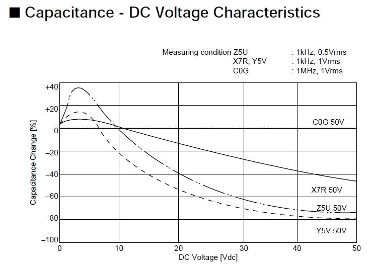

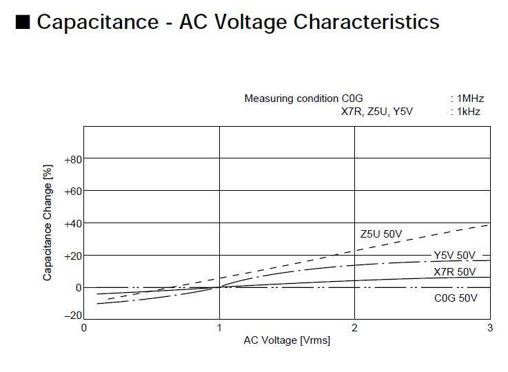

    Вольт- фарадную характеристику, снятую в широкой полосе частот нужно поставить на первое место.
    Здесь вы абсолютно правы. Но пленочные полипропиленовые конденсаторы не замечены в нелинейности в/ф характеристики, в отличие от керамики, например:
    У вас есть какие-нибудь конкретные данные, результаты испытаний для пленочных конденсаторов?
    У многослойной керамики все очень печально: Нажмите на изображение для увеличения.
    Увы, похоже незамеченных нет.
    Метрологически выверенных нет. Производителям это нафиг не надо. Одним, потому как делают конденсаторы для применений где эти параметры - лишние навороты в зоопарке. Другие строят маркетинг на дизайне и бла-бла-бла.
    Пробовал разворачивать по X -Y зарядно-разрядный ток и напряжение на конденсаторах (какие под руку попадались). Визуально видны искажения, но количественно оценить невозможно.
    Остановился на определении спектра в токе через емкость. Но занятие муторное, есть серьезная зависимость спектра как от амплитуды сигнала так и от постоянной составляющей напряжения и в добавок от частоты. Оставил это работу для более дотошных коллег.
    Кстати, по памяти, простенькие МБМ с рулонной намоткой очень достойно выглядят.
