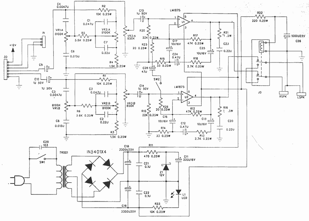

    Silentiamus, по поводу наводок с мобилы. У меня дома стоят активные колонки Sven-747 там выходник на LM1875, включаю колонки, подношу звонящую мобилу тишина, вокруг вертел тишина и громкость крутил тишина. Печатка не экранированная. Вот тебе схемка думай!

    Silentiamus, у меня на схеме (см. выше) есть фильтр ВЧ на входе - это цепь RC. R - 1k, С - 1000рF.

    Вот выкладываю lay LM1876 если кому надо!!! Цобель и цепи RC (на выходе) на выходные клеймы усилителя, ножку 14 убрать (подогнуть или акуратно срезать)!
