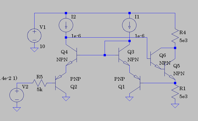

ID:	148753Картинка из Интернета. Случайно наткнулся.
    Хай-эндЪ не терпит суеты.

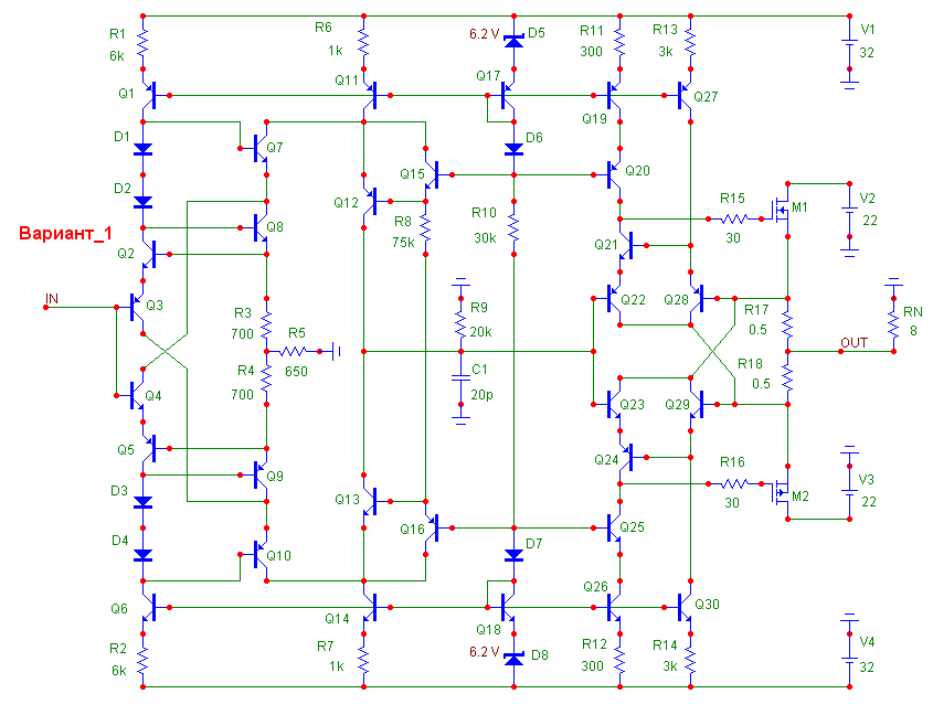

    Вариант полного УМ (без общей ОС, только местные). УНы с динамической нагрузкой - не понравились. Как это звучать будет - не знаю, пока только в симуляторе. Искажения на уровне - 110 - 120 дБ.
    Есть еще вариант_2 - без дополнительного питания УН, сильно упрощенный (вместо ИТ - вольтдобавки и просто резисторы). Искажения у него примерно - 80 дБ. Что лучше - нужно собирать в железе и слушать.

    После всяких экспериментов в железе следующие изменения (по схеме поста #39):
    В УНе дополнительно к диодам D1, D2 (D3, D4) добавлено еще по одному диоду.
    Изменены номиналы R3, 4, 5 - увеличение тока через Q8, 9 до 4 мА (соотв. увеличен ток ИТ в каскоде).
    В ВК введена своя цепь смещения для питания ИТ.
    Вместо ИТ Q27, Q30 - просто резисторы.
    Транзисторы Q20, Q30 Q25 исключены.
    Последний раз редактировалось SAPR; 04.08.2012 в 14:35.
