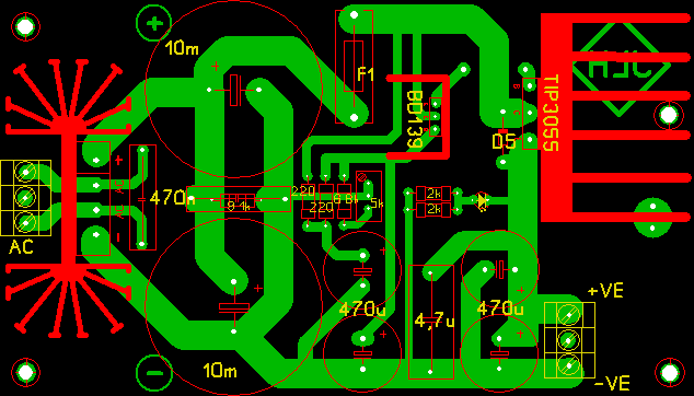

    Пока едут радиаторы, занимаюсь блоком питания. Так вот, хочу поинтересоваться, трансформаторы ТН-60 нормально пойдут (не по мощности, а по качеству)? Просто есть вариант достать парочку.
    Оцените финальную версию печатки под БП, схема прилагается(некоторые номиналы не совпадают).

    13,070
    Просмотри ветку "Питание класса А"
    https://forum.vegalab.ru/showthread....0%F1%F1%E0+%C0
  8. #147
    Аватар для FaTTy
    24.12.2006
    Краснодар
    431
    ИГВИН
    Ветку как раз сегодня изучал. По схеме БП у меня вопросов нет, хотелось бы услышать комментарии по разводке платы. Там, конечно, ошибиться сложно, но может нюансы какие есть Еще хотел узнать, нет ли каких-нибудь противопоказаний к полному раздлению двухполярного БП на два однополярных (как на схеме выше), на отдельных платах с раздельными трансами? По ТН-60 вопрос снимается - буду использовать их, ибо можно будет играться выходным напряжением.

  9. #148
    13,070
    Это ХОРОШИЙ вариант.
    Еще в ветке, обрати внимание, было полезное. Проводник должен приходить на емкость, и уходить с неё дальше, эти дорожки не должны иметь общего места. Чтобы ничего не могло пройти МИМО конденсатора.
    Надеюсь, понятно выразился.
    Там не схемотехническая сложность, а конструктивная, потому что большая амплитуда пульсаций. Токи бегают по 20 А...

    Вот так наверное правильнее будет :
    Лучше будет, если дорожки пройдут именно в такой последовательности, как на принципиальной схеме. Особенно на больших емкостях.
    Если что-то неудобно разводится, не стесняйся кинуть перемычку проводом 1,5 мм.
    Если мостик на обычных диодах, шунтировать нужно каждый из них.

    Ну вот, вроде получилось. Вместо 4-х диодов - мост, думаю достаточно будет шунтировать вход с транса и -/+.

    13,070
    Всё же надо шунтировать 4-мя! Импульсы лучше задушить в зародыше, чем потом...
    Между конденсаторов стоит перемычка, как я понял.
    Вместо разъема лучше три рядом стоящих ножевых контакта. Места занимают не больше, а надежность выше.
    Такой усилитель есть у моего знакомого. Звук заметно улучшился, когда он шунтировал плюс с нулем на плате и конденсатор на выходе. Питание у него однополярное оригинальное. Бери на заметку.

    В очередной раз выкладываю плату под усилитель. Как уже говорил, авторство не мое. Есть ли косяки в разводке? По начинке получается так (из того, что не указано) :
    - резисторы МЛТ или MF
    - кондеры в питании Jamicon + пленка К73-17
    Выходники будут вынесены с платы на проводах.

    А ведь пять человек скачали... Ну выскажите свое мнение о разводке.
  20. #159
    30.05.2005
    2,196
    Питание разведено (уж простите) отвратно.
