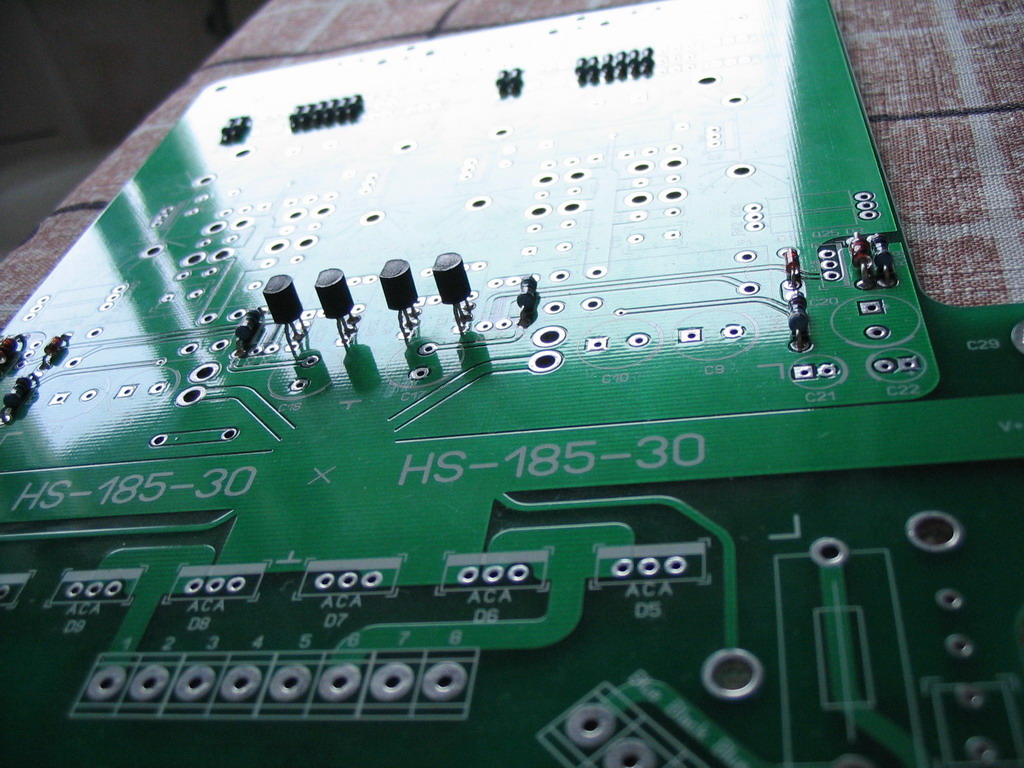

    Старый знакомый Аватар для ~D`Evil~
    03.02.2006
    Санкт - Петербург
    792

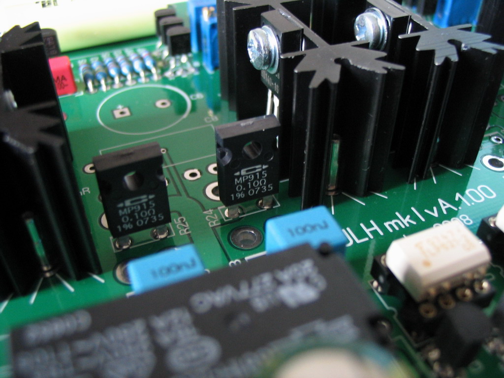

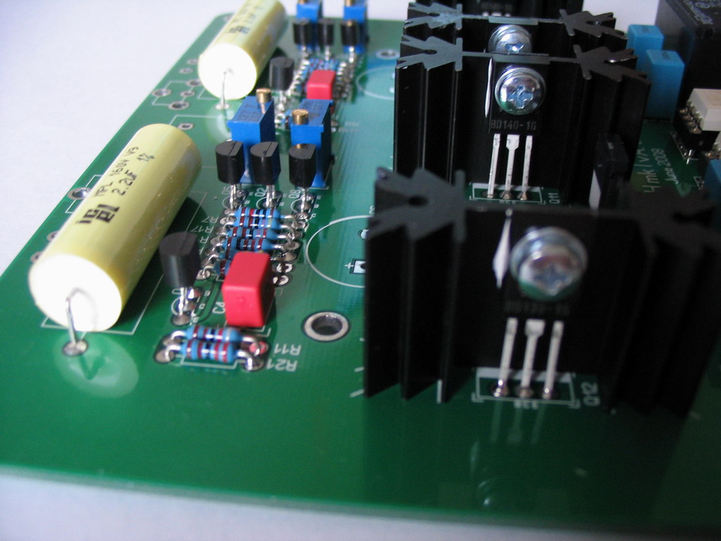

    Серединка нравится Мне бы с этим "прилипанием" совладать, пока не могу понять из-за чего оно. Оба канала идентичны, настроены одинаково. Детали все разом закупались, выходники с большой долей вероятности оригинальные. Причем самое удивительное, что первый собранный канал больше так не глючит (когда я только его запустил, то прилипание было), глючит теперь только второй.
    Вот он в процессе сборки:

    З.Ы. BDшки я потом заменил на Тошибу, потому, что накосячил с разводкой

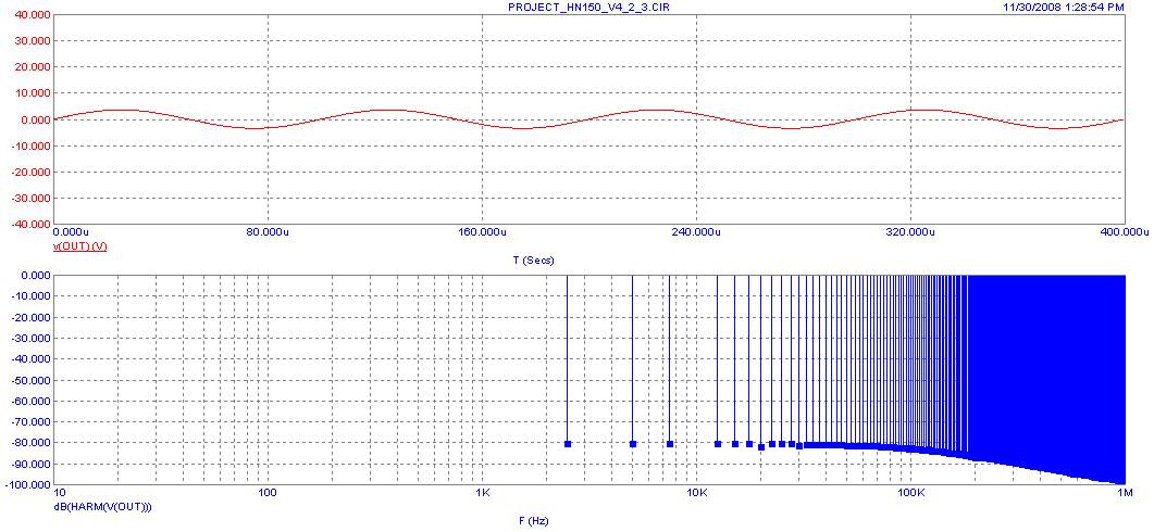

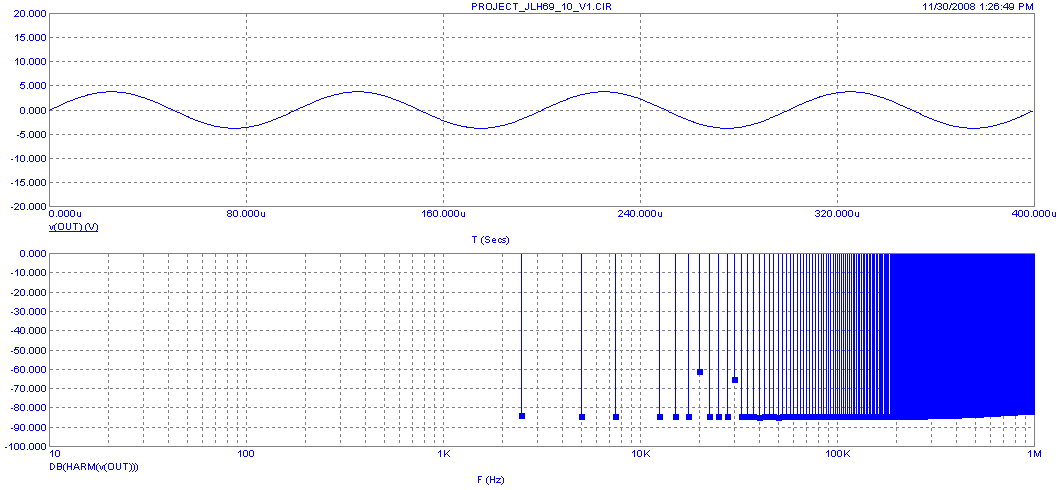

    Меня ещё такой вопрос занимает. Характеристики JLH оставляют желать много лучшего, однако многие очень положительно отзываются о его звучании. В сравнении с моим долгостроем с квазикомплементарным выходом искажения JLH просто огромные: вторая и третья гармоники на уровне -35дБ при сигнале 22дБ, у квазика -72дБ при сигнале 31дБ. Это на номинальной мощности, если на малом сигнале, то ситуация меняется у JLH разница между сигналом и второй гармоникой увеличивается до 78дБ, у квазика разница не меняется во всех режимах и составляет около 100дБ. Получается чем тише играет JLH тем больше соотношение сигнал/искажения, у квазика это соотношение всегда постоянно (моя догадка что это зависит от глубины ОС). Интересно ка это на звуке отражается? Я предполагаю что основной режим работы усилителя это где-то 1-2Вт.

    Какой ток покоя ВК у JLH в симуляторе?
    1,5А. Я пробовал и 10А выставлять, но 2 и 3 гармоники убрать никак не получается, торчат и всё тут - их уровень не меняется от тока покоя. Вот картинка - входной сигнал 0,3в амп., вых. мощность 1Вт. Для сравнения квазик - та же мощность.

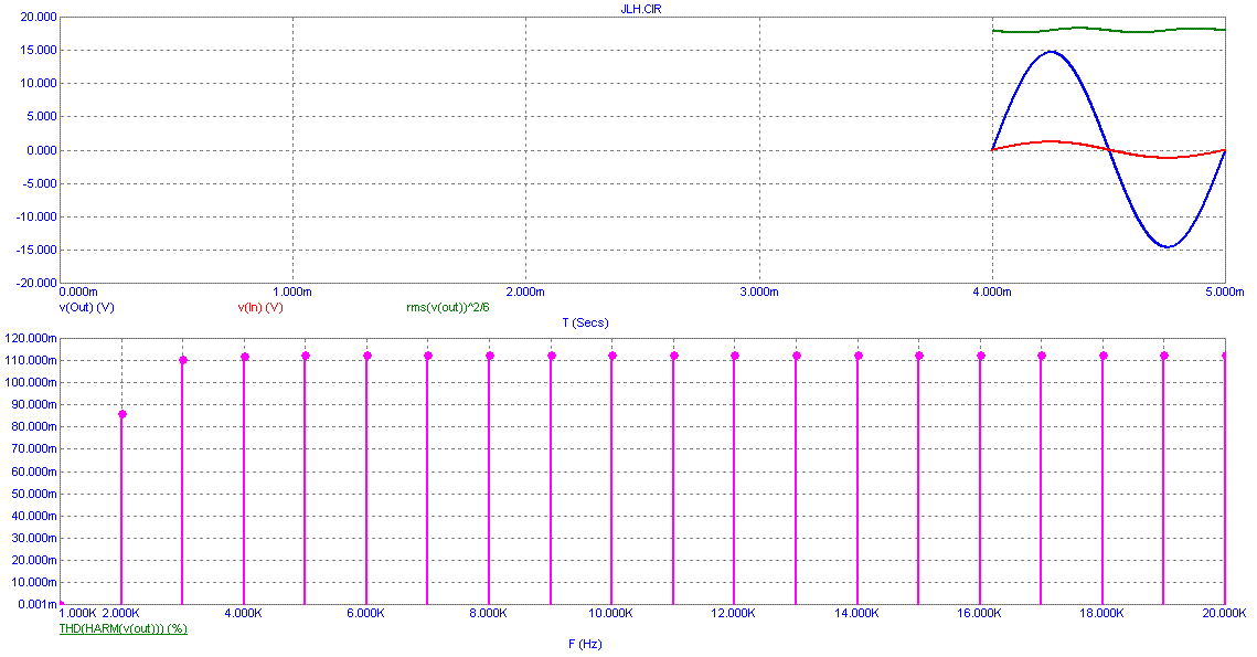

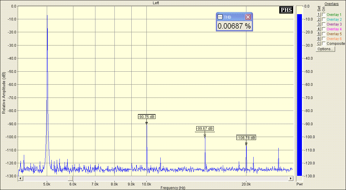

    Вот замер реального девайса (ток 2,5А, питание +/-23, нагрузка-резистор 6Ом, моща около 2Вт). О каких диких искажениях может идти речь? Как-то ваттах на 10 примерно Синатру послушать решил Нормально играет, правда объективно сложно оценить, ибо очень громко.
    upd : Вот что кажет симулятор для больших мощностей
    Скорее всего, проблема в адекватных моделях. Здесь весь фокус в местной ООС, когда выходной транзистор Q1 шунтирует R8.
    По практической стороне - я делал почти по схеме, приведённой в первом посте, только выходные 2SC2922 по одному и интегратор вместо кондёра в ОС. А лет 25 назад делал оригинальную схему с 2N3055/ КТ819ГМ/МП20/КТ602
