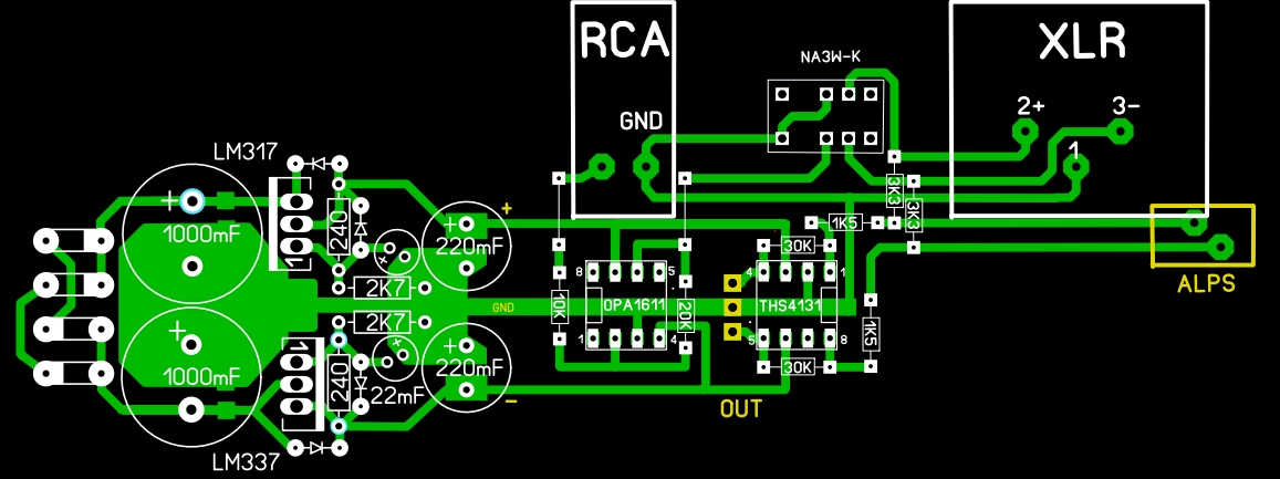

    Частый гость Аватар для A.C.B.
    07.02.2010
    Siberia
    402
    По умолчанию Re: Гибридник Наоборот
    Если питание стабилизировано, то не сдохнет. Но шины питания и земли под этот ОУ надо делать площадью побольше, т.к. они будут теплоотводом.
    Сами ОУ планирую через переходники на DIP, если не хватит теплоотводов - думал наклеить сверху на ОУ.
    Честно говоря, я бы так делать не стал. ОУ и их обвязку плюс стабы питания расположил бы на небольшой плате, а лампу и обвязку - навесным монтажом. А так у вас тепловыделение ламп не даст нормально работать ОУ и электролитам. Плюс возможные наводки от накала ламп.
    Кроме того, разводка земли при ОУ на мой взгляд не вполне корректна, там звезда была бы уместнее, с центром на ногах электролитов по питанию ОУ (которых тоже не видно).
    Замётано, попытаюсь развести платку под ОУ по Вашим рекомендациям, а сам оконечник хочу именно на плате, т.к. по задуманному конструктиву усь будет в корпусе от Амфитона 25У-101С, сетевые трансы будут спереди, в экранах. Конденсаторы будут снизу платы, чтобы не греть их лампами, трансы тоже вроде на достаточном расстоянии от ламп.

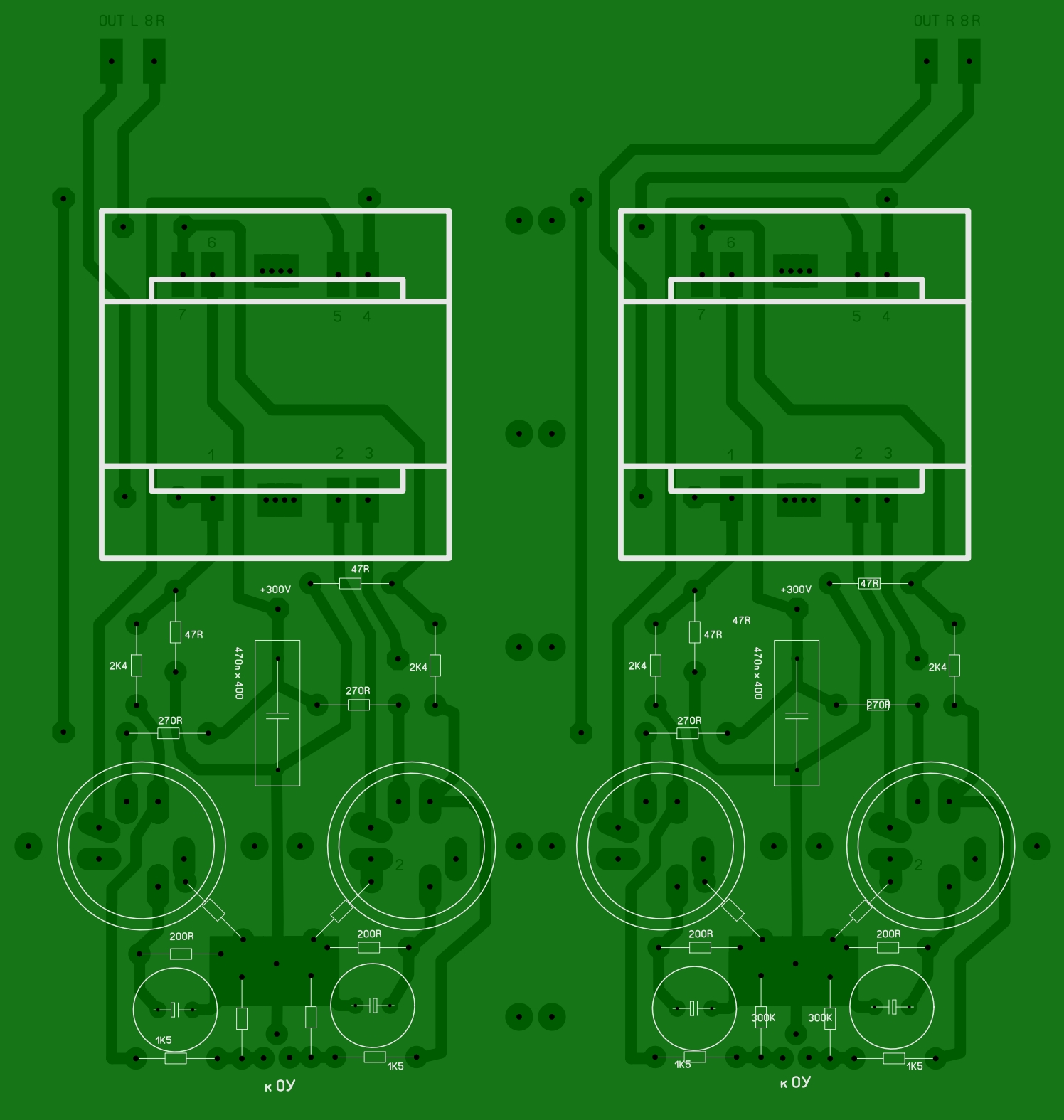

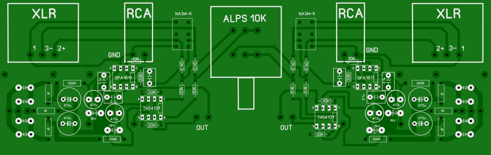

    Добил плату под ОУ (разводку БП для ОУ и саму обвязку сплагиатил с уся Романова/Маньяка на LM3886 (с AD825)).

    Аватар для jett
    15.11.2009
    г. Киев
    3,488
    Не стОит ! Да и зачем?

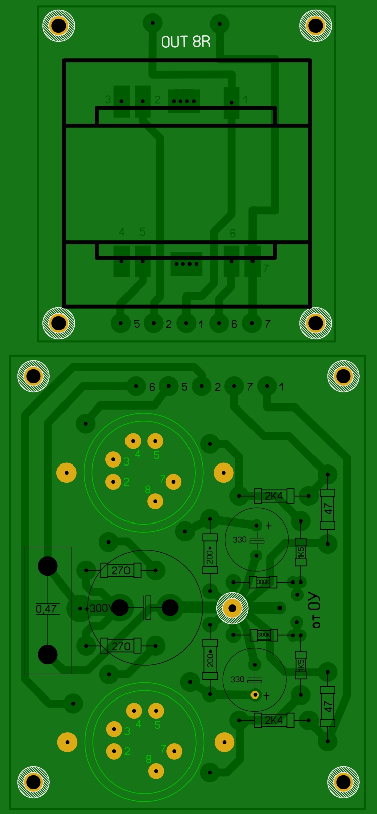

    Позволю себе все-таки порекомендовать вынести лампы наружу, как это обычно делается в ламповиках, четыре мощных пентода - это не шутка, к тому же - это будет красиво. Обвязку напаять прямо на их панели. Имеет смысл вынести наверх также и выходные трансы. Остальное - в подвале, драйвер на ОУ - прямо у входных гнезд. Вот из этого уже исходить при выборе корпуса.
    По питанию ОУ мудрить особо не стоит, не торопитесь , поставьте просто стабы 7816/7916 с хорошими кондерами на выходе - этого вполне хватит, более того, это будет лучше, у меня так и было запитано. Вопрос: питание ОУ предполагается полностью раздельное по каналам (от отдельных обмоток) или общее? А высоковольтное? Это к вопросу разводки земли.

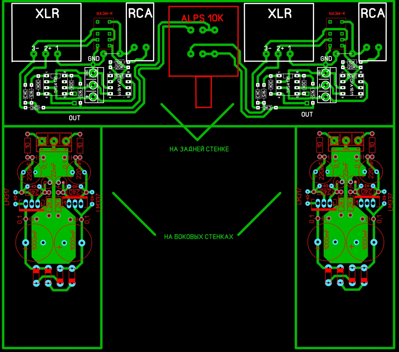

    07.02.2010
    Siberia
    402
    На переходниках они, сдувать нечем, а паяльником спаивать слишком мелко для меня)
    7816/7916 к сожалению, рядом нигде нет, хотя поставлю наверное 78L05/78L06 со стабилитронами на 11 вольт на седнюю ногу (на выходе будут как-раз требуемые 16В). 78l05 и 78l05 думаю подойдут (78l05 макс. ток нагрузки 100мА)
    Платку с ОУ сделал именно на заднюю стенку - от входных гнезд по 1 см. припаять XLR и RCA к плате, на РГ удлинитель до лицевой панели. Питание ОУ, как и анодное, будет полностью раздельное по каналам, хочу двойное моно в одном корпусе. По плате ВК - навесным если делать моя разводка сойдеть? (имею ввиду без платы - с помощью монтажных панелей).
    P.S. Завтра лучше так плату разведу - для наглядности монтажа:

    Аватар для jett
    15.11.2009
    г. Киев
    3,488
    Я бы сказал, как временное решение. Закажите почтой, если нет рядом.
    Это правильно, спица подойдет.
    Круто. Ну тогда и землю проще будет развести. Вы как-раз привели весьма удачный пример такой разводки, вот на него и ориентируйтесь. В каждом канале должна быть "звезда" с центром на электролитах питания отдельно для ОУ и отдельно для ламп, потом обе звезды соединить (иногда полезно через небольшой резистор в неск. Ом). Земли разных каналов между собой соединять не надо, если питание полностью раздельное.

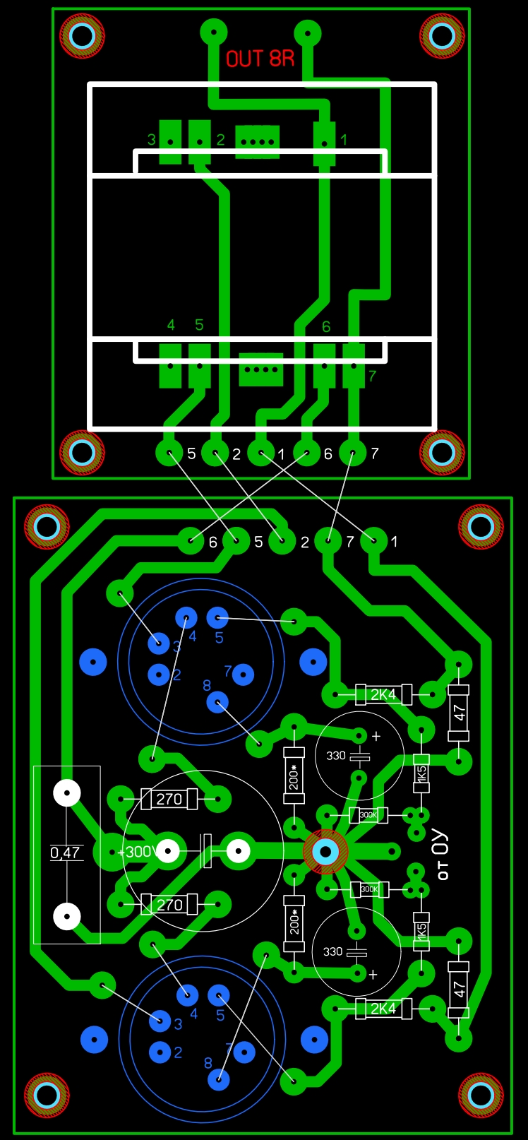

    Уже лучше. Только я бы поменял местами электролит по питанию ламп и пленочник 0,47. И к земляной шине, идущей от кондеров ничего не цеплял бы, т.е. резисторы 47 ом и вход (земляной) подключил бы отдельно к центру звезды. Заранее продумайте, чтобы легко перепаивались катодные резисторы 200 ом (для подбора). Возможно и электролиты их шунтирующие захотите подобрать, они влияют на характер звука, у меня стояли Sanyo 330,0/35. Резисторы, о которых я писал в п.1, были Vishay Dale, либо PRP, с МЛТ и т.п. было хуже.

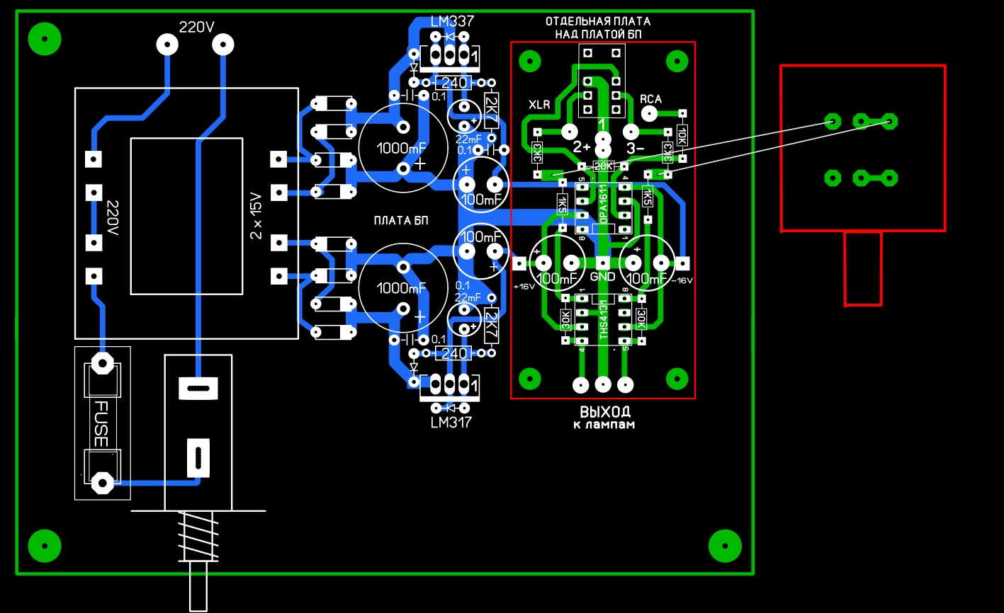

    jett, Ок. Нашел в загашниках оригинальные LM317/LM337, развел платку под них, и переделал входную плату с ОУ (блоки питания планирую слева и справа, от них короткими проводами питание на ОУ). Я читал Вашу тему про эксперименты с LM317, подскажете по номиналам.
    P.S. до платы ВК пока руки не доходят но рекомендации учту. Нажмите на изображение для увеличения.

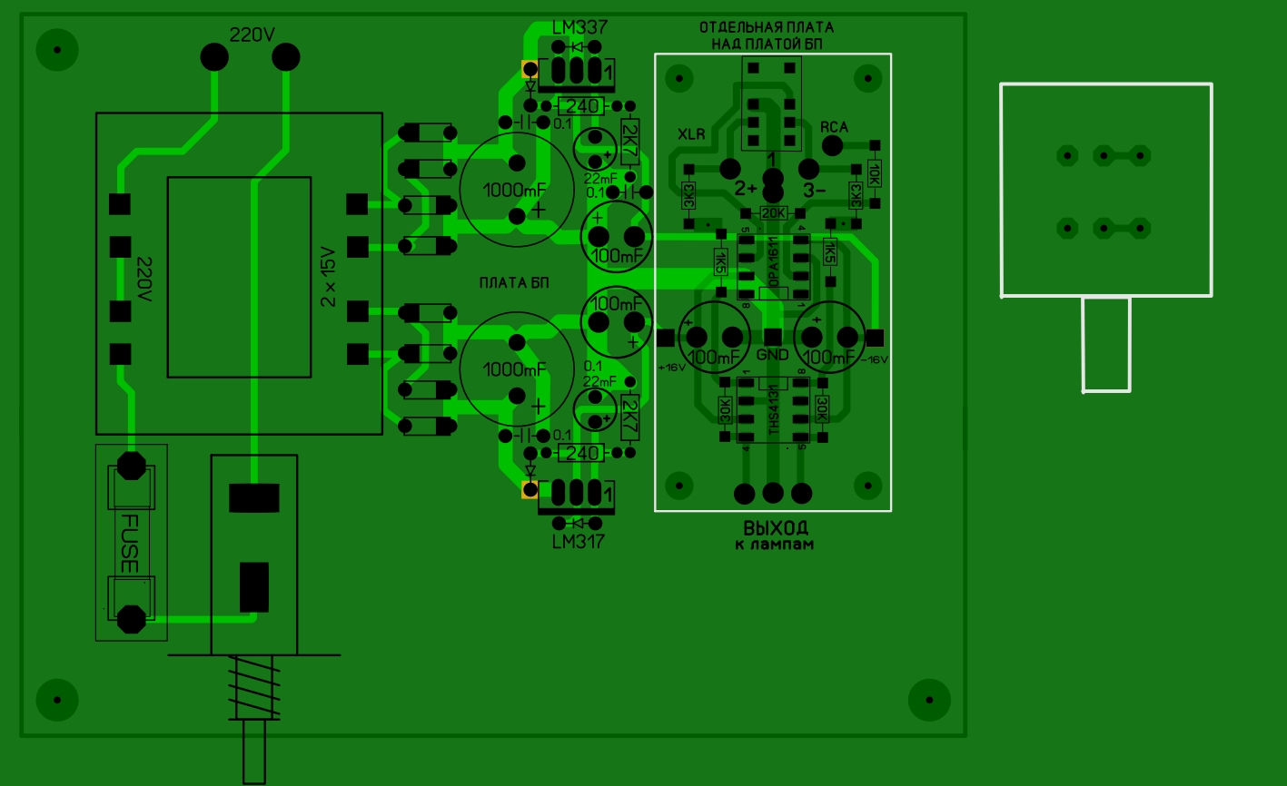

    Аватар для jett
    15.11.2009
    г. Киев
    3,488
    Все хорошо, но опорные резисторы 2к7 надо заземлить в точку соединения земель выходных емкостей, а не входных. Плюс конденсаторы после стаба лучше поменять местами: ближе 0,1 мкф, дальше 220,0. Резисторы 10 ом на выходе не нужны, если соединительные провода короткие (ну до 10 см, скажем). И на плате ОУ также желательно поставить кондеры того же порядка, т.е. 220,0 мкф + 0,1 NP0, либо там и там по 100,0, например. Но я бы постарался поставить стабы на той же плате, что и ОУ, с коротким дорожками к ОУ (бонус - 4 сэкономленных хороших электролита ). Вот и все подсказки...

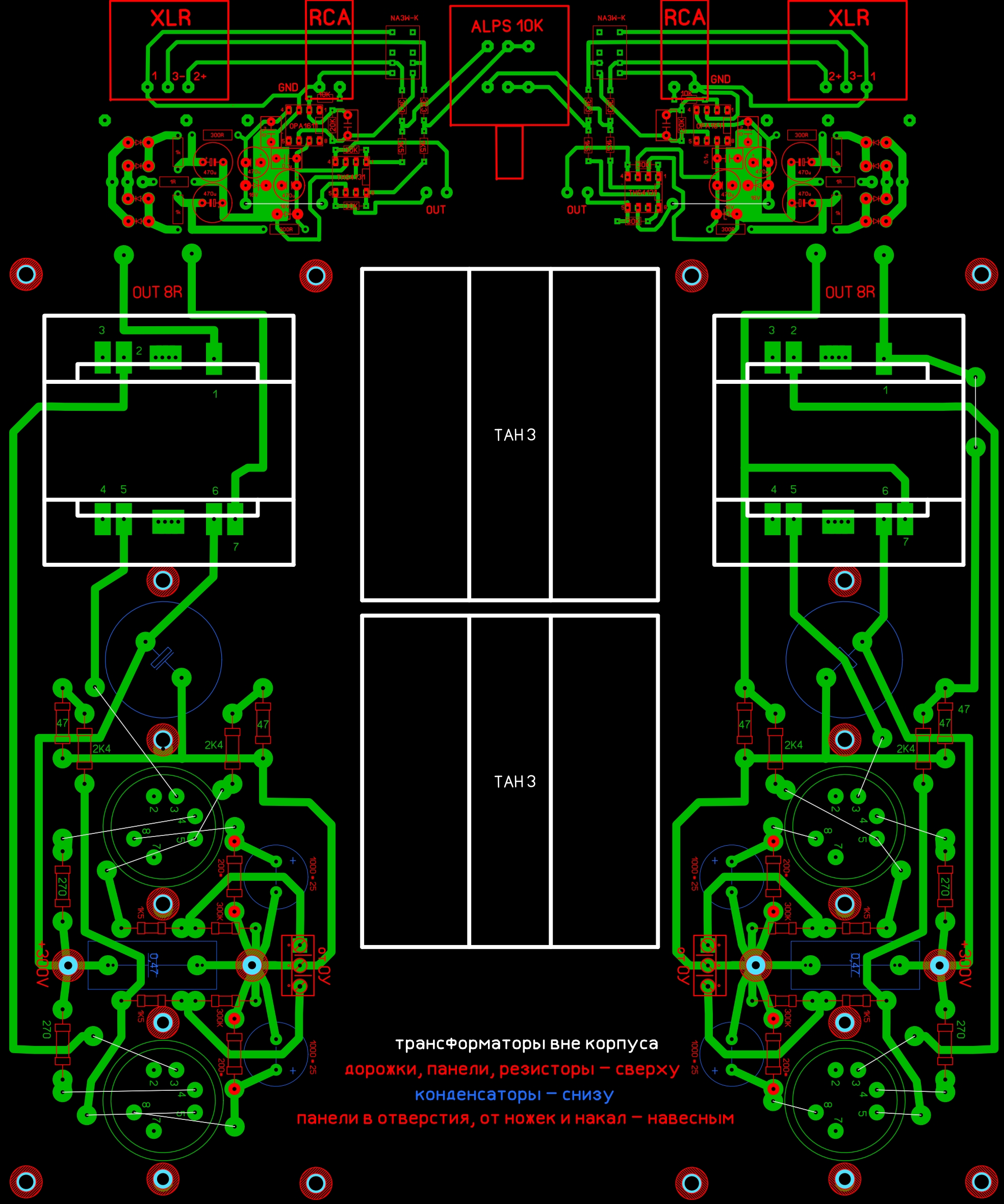

    jett, Нажмите на изображение для увеличения.
Название:	Последняя плата с ОУ.JPG
    Плата правого канала будет перевернута на 180 гр., т.е. левый канал детали сверху, правый - детали снизу 0,1 мкф снизу платы.
    Аватар для jett
    15.11.2009
    г. Киев
    3,488
    A.C.B., не увидел я тут "звезду" по земляной шине, да и по питанию в идеале дорожки к каждому ОУ должные сходится на послестабовых электролитах, а не последовательно идти от одного ОУ к другому. Хотя конечно, если сильно не придираться да сделать земляные шины потолще...
    07.02.2010
    Siberia
    402
    Подумаю еще на досуге Работенки подвалило. Я еще думал про близость питающих и сигнальных дорожек, и паззл у меня в голове собран не до конца, как там еще чего крутануть *ЧЕШУ РЕПУ*
    ---------- Сообщение добавлено 19.01.2017 в 13:25 ---------- Предыдущее сообщение было 18.01.2017 в 13:48 ----------
    A.C.B., не увидел я тут "звезду"...
    "В каждом канале должна быть "звезда" с центром на электролитах питания отдельно для ОУ и отдельно для ламп, потом обе звезды соединить (иногда полезно через небольшой резистор в неск. Ом)"
    По БП ОУ - "Опорные резисторы 2к7 надо заземлить в точку соединения земель выходных емкостей. Конденсаторы после стаба: ближе 0,1 мкф, дальше 220,0. И на плате ОУ также желательно поставить кондеры того же порядка, т.е. 220,0 мкф + 0,1 NP0, либо там и там по 100,0, например. Но я бы постарался поставить стабы на той же плате, что и ОУ, с коротким дорожками к ОУ."
ID:	284631 Нажмите на изображение для увеличения.
Название:	Последняя плата.JPG
    Вроде все пожелания учел.
    Аватар для jett
    15.11.2009
    г. Киев
    3,488
    Да, это уже лучше, пожалуй можно и остановиться. Земляную шину от БП к плате ОУ делайте потолще, а провод потолще и покороче, земляные контакты хорошо пропаять (лучше бы конечно, чтобы разрыва земли не было ,но тогда всё надо делать на одной плате). Можно еще предусмотреть снабберы на входе БП (100 ом+0,1 мкф, СМД).
    Номиналы резисторов при ЛМ-ке (240 и 2к7) дают 15 В, соответственно для 16 В надо или уменьшить первый или увеличить второй резистор.
    Это такие "среднестатические" значения для маломощного транса, можно их и применить.
    Ок, дошли руки до ВК, резисторы перенес.
ID:	285038 Нажмите на изображение для увеличения.
    Аватар для jett
    15.11.2009
    г. Киев
    3,488
    По-моему. всё нормально. На всякий случай имейте ввиду, что резисторы ООС 2к4 тоже желательно будет подобрать, транс-то другой. Попробуете, увидите как меняется характер звука. Мне оптимальной показалась ООС 6 дБ, т.е. когда при подключении этих резисторов уровень сигнала на нагрузке падает в 2 раза.
