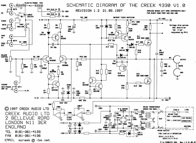

    Внимание!
    Поздравляю всех православных с Рождеством Христовым!
    Вот схемка первого варианта Крик4330, нашёл в инете, может кого-то и заинтересует.
    Обратите внимание на подключение 5вт резистора!
