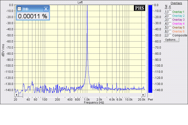

    А вот тоже (внешний генератор и АЦП EMU) но с поменяными ОУ. Искажения меньше -120дБ (0.00006%~-125дБ) на 8кГц -10дБ уровень.
    Хороший результат.

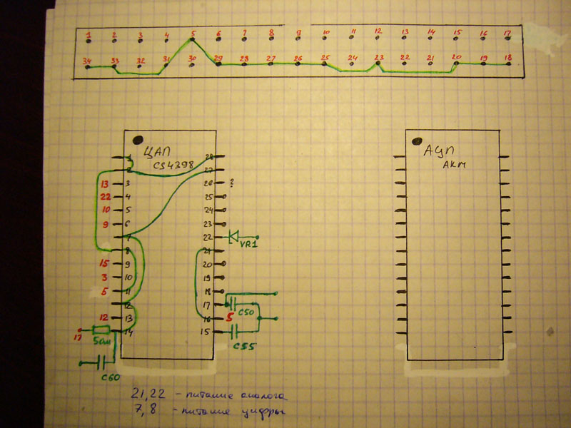

    http://porta.hi-fi.ru/forum/print/53439
    Только про нестабилизированное питание товарич загнул

    Кстати вот лучший режим для картаы ЕМУ 1212-ЭТО 24/44,1

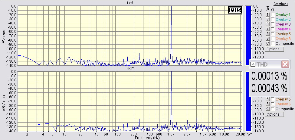

    А у меня получше 24/192
Название:	1кгц Карта m.GIF

    По умолчанию Re: EMU1212M, доработка для измерений?
    Какой сессией пользовались? Что выше 20кгц ? Какое подключение ? У меня включая шнуры около 3 метров. 24/192
