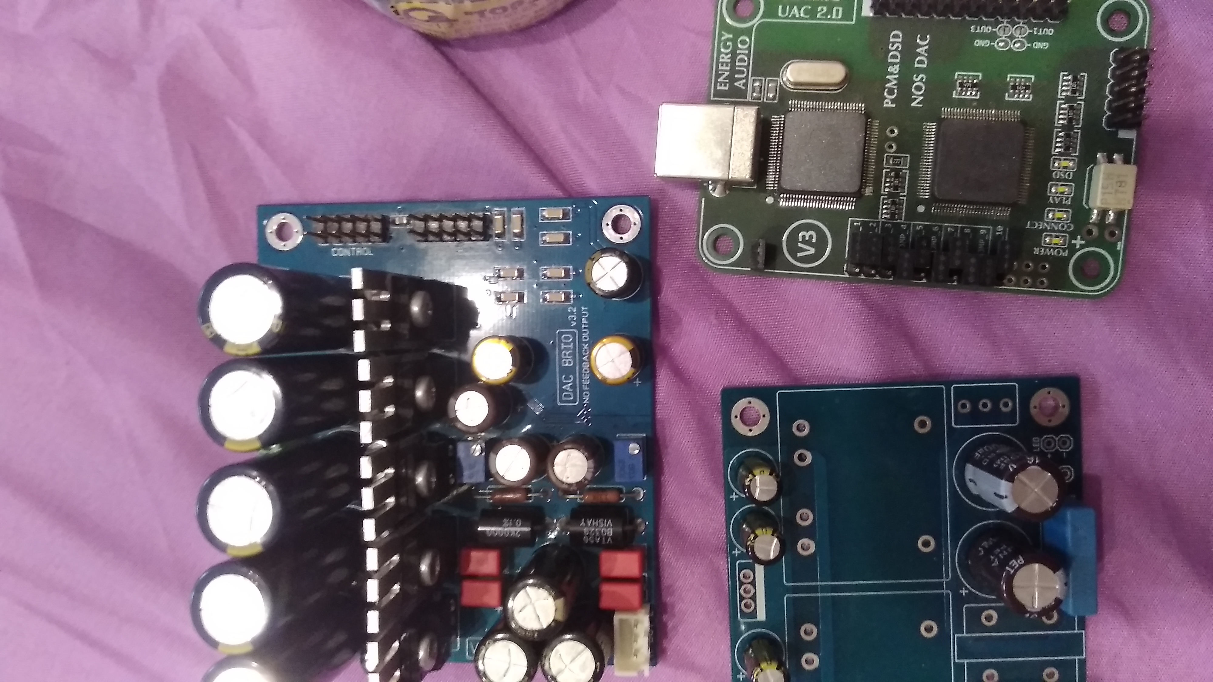

    Получил на прослушивание тестовый образец DAC Brio. Система такая: Dune HD Max 4 K - Brio - Sony F245 - TL15"coax. Первое на что обратил внимание, это повышенная детальность в подаче звука. Думалось, что услышу по ламповому мягкий звук. Но звук четкий и ясный. Интересно стало слушать инструменты в глубине сцены. Однозначные строгие выводы сделать не могу по причине несовершенства всего имеющегося тракта воспроизведения. В целом ЦАП очень понравился, буду заказывать.
    Корпус планирую чуть большего размера. Хочу сделать дополнительную плату, на которой разместить входной фильтр, транс (лучше 2 отдельных), запаять сюда же предохранитель и контакты кнопки включения.

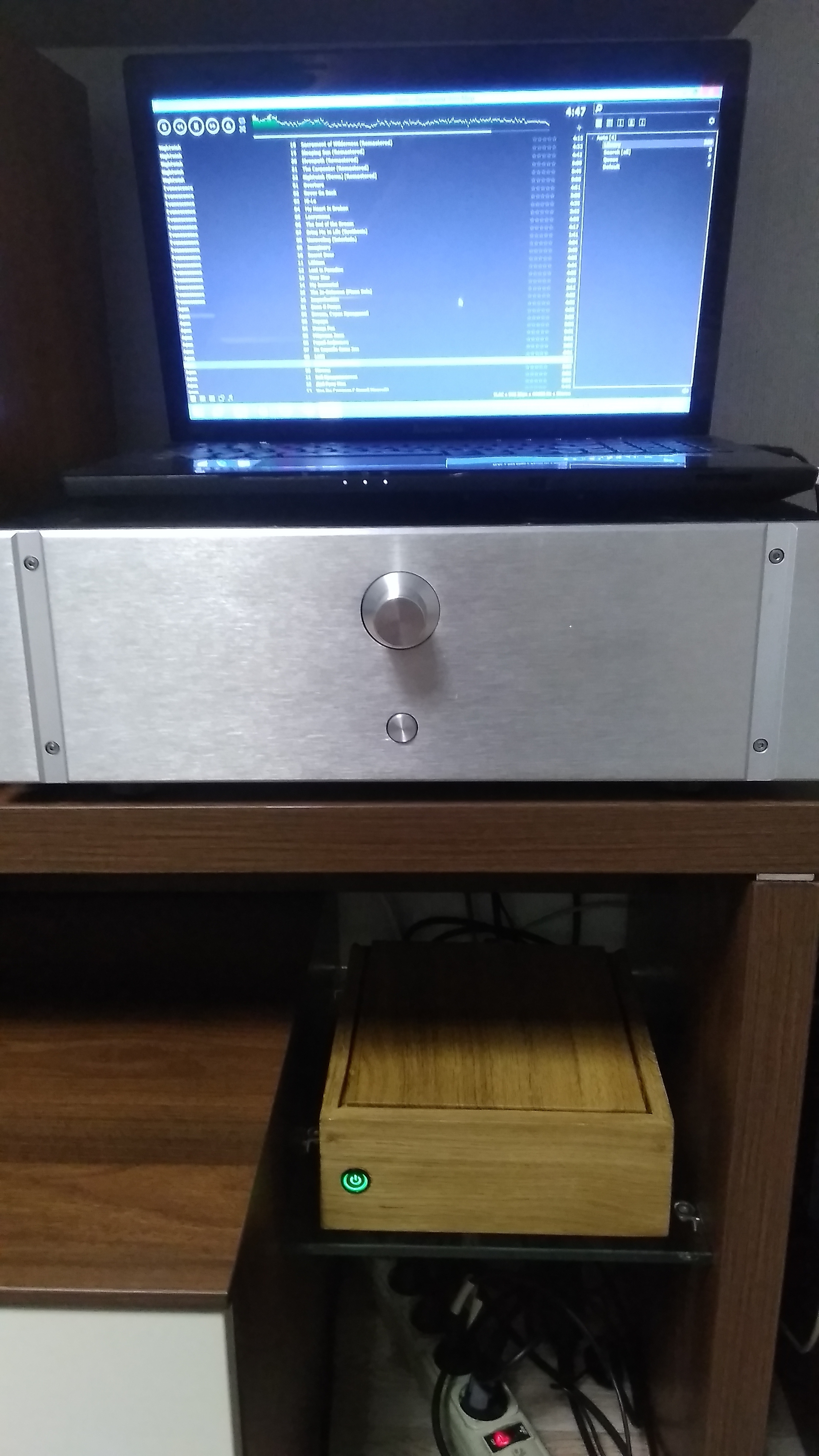

    Тоже Брио дособрал.
    ПК- Brio - Yes-3.2U - 82AMT А.Александрова
    Нравится. Впечатления позже, послушать надо.
    Да и сравнить мне не с чем, слушал всегда от встроенной зв.карты ноутбука.Нажмите на изображение для увеличения.

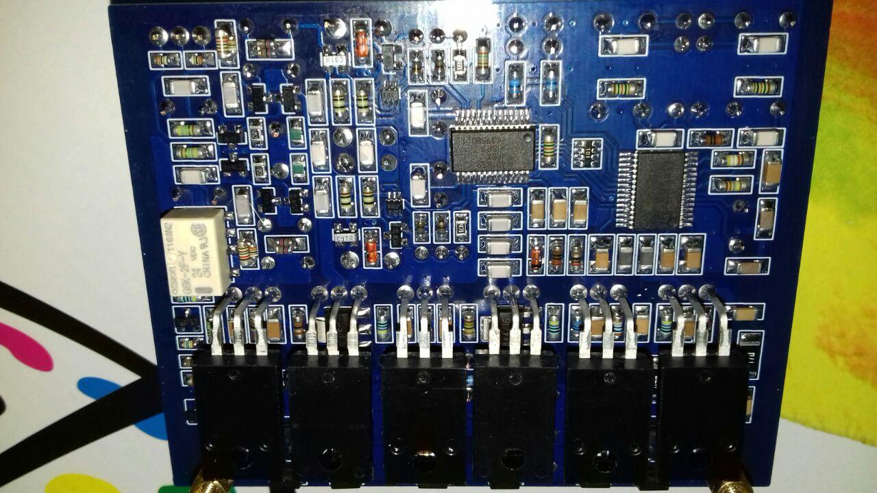

    У меня стабы и диоды снизу платы. Планирую прикрутить их на алюминиевую пластину, а пластину задвинуть в корпус в стандартные пазы.
