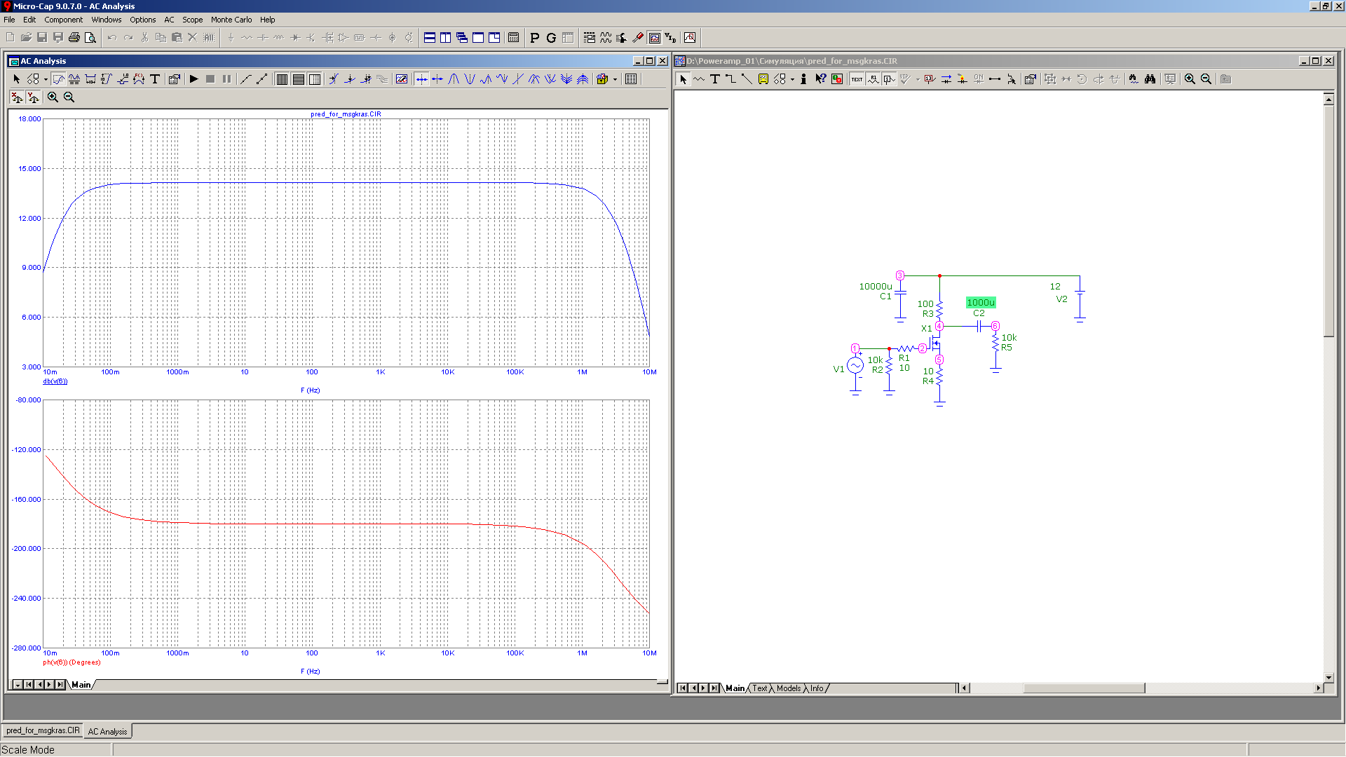

  3. #62
    - Аватар для Olegyurich
    17.01.2005
    5,282
    По умолчанию Re: Bride of Zen
    Я бы сделал так:Нажмите на изображение для увеличения.
    Номинальное напряжение на выходе 0.75 В RMS, при Кг<1%. Ку=5. При этом еще около 15 дБ запас до клипа.
    Последний раз редактировалось Olegyurich; 27.08.2014 в 21:11. Причина: попутал напряжение

    ---------- Сообщение добавлено 21:00 ---------- Предыдущее сообщение было 20:59 ----------
    Номинальное напряжение на выходе 1.5 В RMS, при Кг<1%. Ку=5.
    Олег, ты какое Rg поставил в модели?

  6. #65
    17.01.2005
    5,282
    1 кОм, с учетом неполного диапазона выходное сопротивление Att7 точно больше не будет.
    Я не совсем понимаю возможно ли это сделать на имеющейся плате или нет ?
    Не вижу проблем, это можно спаять даже навесом(на выводах кондера по питанию), а уж расположить на довольно большой плате и подавно.

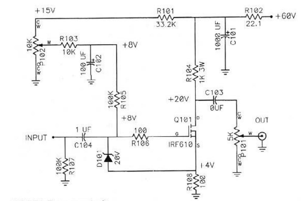

  7. #66
    Аватар для msgkras
    18.05.2006
    1,836
    Добрался до запуска сабжа - есть вопрос - как его настраивать Если выставляю напряжение после R105 = 8 Вольт, то после R104 получается 13,5 Вольт. Если после R105 = 7 Вольт, то после R104 = 24,5 Вольт. Собственно говоря а сколько надо и чего мы добиваемся при настройке ? Пока без модификаций, как есть.

  8. #67
    13.11.2007
    МО Салтыковка
    77
    12,195
    msgkras, а синус нечем посмотреть, должно быть симетричное ограничение на выходе....
    Если нет, выставляй 20 вольт на выходе.

  9. #68
    Аватар для msgkras
    18.05.2006
    1,836
    Есть чем - т.е. регулирую до ограничения на выходе ?

  10. #69
    13.11.2007
    МО Салтыковка
    77
    12,195
    Должно быть симметричное ограничение, сверху и снизу синуса...

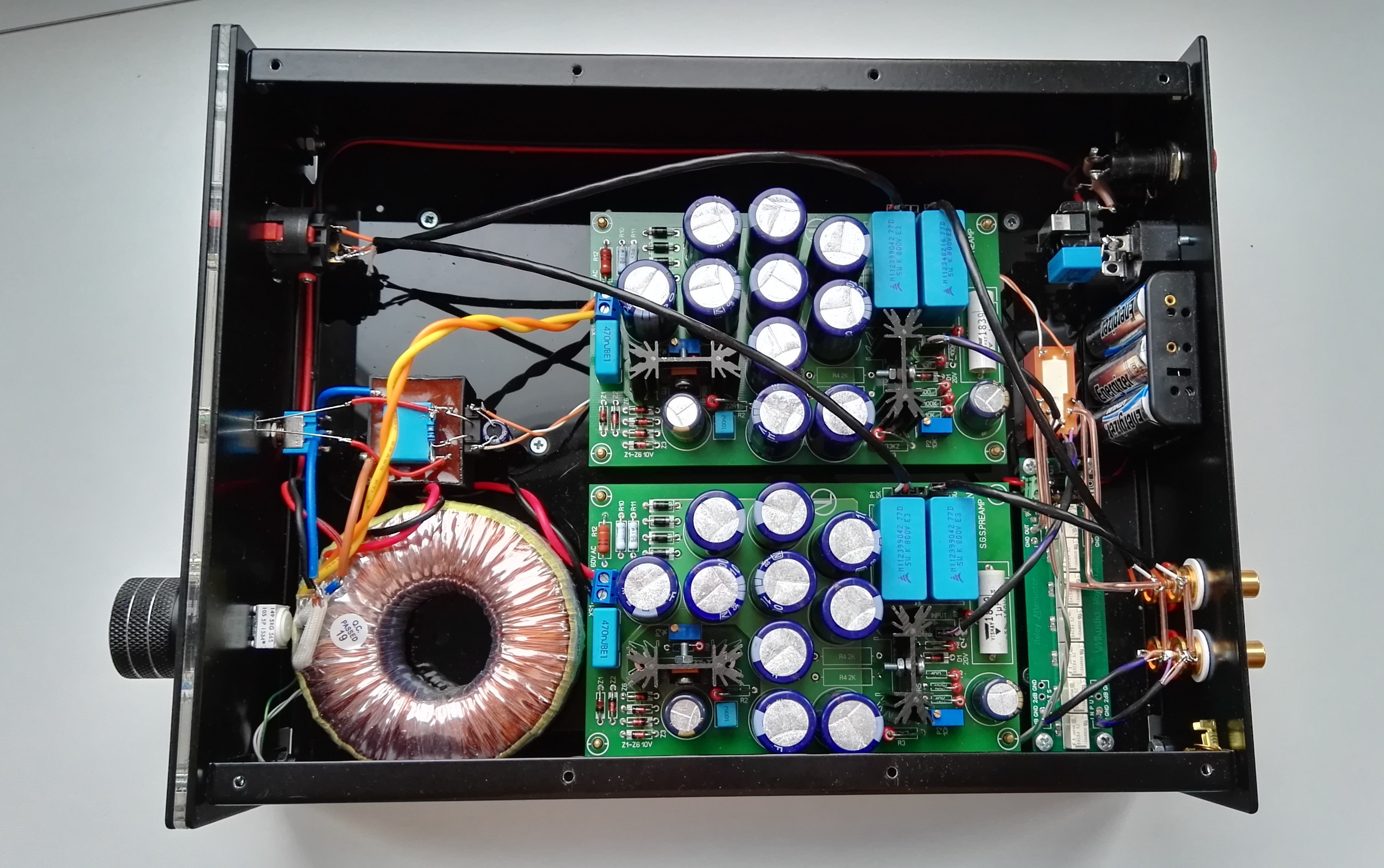

  14. #73
    Аватар для msgkras
    18.05.2006
    1,836
    Скоро сказка сказывается, да не скоро Bride of Zen делается Вот что получилось в итоге.
    Собственно планировалось, что девайс будет выполнять три функции: 1 - внешний регулятор громкости на реле, 2 - пред, 3 - усилитель для наушников. С последним не получилось, ему элементарно не хватает мощности, нормальная громкость только в самом конце регулировки. Звук мне понравился, не смотря на простоту и древность схемы. Позже поизмеряю.

  15. #74
    Завсегдатай Аватар для uriy61
    02.07.2013
    2,215
    Вопрос:
    1. Где делали переднюю панель (акрил черно-прозрачный-черный сендвич три слоя) и сколько это стоит?
    Личное мнение по возможной модернизации:
    1. R108 снизить со 100 до 33 Ом, R104 снизить с 1 кОм до 330 Ом - снизим выходное сопротивление. Тепловыделение и электропотребление вырастет. Наушники играют слабо - так была вам данная рекомендация поможет.
    2. Увеличить номинал входного и выходного конденсаторов для более глубоких НЧ (до 4.7 и 33mF соответственно).
    Последний раз редактировалось uriy61; 22.06.2016 в 11:24.
