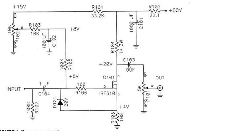

    Разнообразим тему усилителей преампом Планируется использовать как пред и как усилитель для наушников заодно. Схема Nelson Pass (1994 г.), разводка LepekhinV. Схеме ровно 20 лет, юбилей
    https://www.passdiy.com/pdf/brideofzen.pdf
    Будущий сабж, почти готов:

    Полагаю обычное выходное источников 100...200 Ом.
    Под сопр. источника я имел в виду РГ.
    13,071
    По умолчанию Re: Bride of Zen
    тут даже обычный RCR выходной нехило будет резать частотку. Транзистор другой надо...
    Поддерживаю!
    Что предлагаешь, любимые bsp?
    ---------- Сообщение добавлено 21:49 ---------- Предыдущее сообщение было 21:48 ----------
    Ну, поставить 10 кОм, будет 2,5.
    Если при одном килооме спад начинается на 12 кГц, что будет на 2.5 кОм?
    13,071
    msgkras наверное за голову схватился.
    Ничего, что-нибудь придумается!
    ---------- Сообщение добавлено 21:55 ---------- Предыдущее сообщение было 21:51 ----------
    Придется однако полевичок на вход ставить, что Олегюрич предлагает, а 610-й - повторителем
    Да, дешево и сердито))
    Зачем повторителем? Никаких ООС)) Я бы просто ОИ поставил, тем более ТС хочет облагородить звук) 4 детали - и нирвана.
    Полоса шире 1 МГц при сопротивлении источника 1 кОм. Ку=26 дБ. На вход можно поставить защитные диоды.
    И благородная вторая гармоника
    Олег, Ку высоковат, надо что-то в исток поставить.

    Нет, я специально так делаю - за счет большого диапазона регулировки Att7 я использую его не полностью, при этом у него получается низкое выходное сопротивление, низкое напряжение на переходе затвор-исток - что дает приемлемые значения Кг, и не надо вводить ООС. При введении эмиттерного резистора немного снижаются четные гармоники, но при этом растут нечетные - очень сильно и надо увеличивать стоковый резистор, хотя бы до 200 Ом, чтобы добиться хотя бы приблизительного такого же спектра, надо в сток ставить 500-1000 Ом, а при этом уже необходим второй касад, и при этом спектр на мой взгляд будет гораздо хуже.(т.е. четные гармоники меньше, но скорость спада гораздо ниже).

    Вовсе нет.)) Правда лучше другой транзистор взять, что-то типа BSP129, чтобы не возиться с разделительной емкостью на входе и термостабилизацией. Если беспокоят четные гармоники, то можно сделать двухкаскад с компенсацией. Но играет лучше 1 транзистор.
    BSP129 идет в корпусе SOT-223, а IRF610 в корпусе TO-220. Есть какой-нибудь правильный транзистор в природе, чтобы можно было его воткнуть непосредственно на место IRF610 ?

    BSP129 замечательно припаяется со стороны печати на пады для IRF610.
    Главное, чтобы не помер от перегрева, IRF610 у меня на радиаторе стоит.
    В общем начнем с малого:
    1. Выпаиваю из платы R107, на имеющийся на плате входной разъем подключаю выход РГ Att7, нет потребности втыкать РГ вместо R107.
    2. Вместо R108 ставлю 50 Ом, вместо R104 ставлю 150 Ом.
    3. Я закупил для этого дела транс, у которого вторички по 55 В, после диодного моста получим 78 В, дальше идут 6 стабилитронов по 10В, которые дают нам 60 В стабилизированного напряжения. Выпаиваю 1 стабилитрон и заменяю его перемычкой, получаю 50 В стабилизированного напряжения, что и требуется, так ? Есть в схеме еще R1 на 4,75 КОм , который должен регулировать это самое напряжение в неких пределах.

    ИМХО, тут большую часть деталей надо удалить, BSP129 не требует смещения на затворе, его надо просто привязать к земле. Можно руководствоваться схемой, которую я выкладывал, только добавить резистор в исток.(Аtt7 нужно нагрузить на 10 кОм для правильной характеристики регулирования) Не вижу смысла в таком высоком напряжении питания, я бы снизил его минимум вдвое, тогда и не перегреется ничего. При 50 Омах в истоке ток BSP129 составит около 20 мА, что дает возможность без всякого дополнительного теплоотвода уронить на BSP129 15-20 В, питание 30-40 В на мой взгляд было бы оптимальным. И емкость в питании увеличить на сколько не жалко.))
    Но на мой взгляд 150 Ом в стоке - неоптимально при местной ООС. Какая амплитуда сигнала на выходе нужна?

    Дело не в том, что мне мощности не хватает, мне просто интересно собирать усилители. А преды я ни разу не собирал, вот решил попробовать. Вопрос по теме, РГ на вход перенесу по методике, описанной в посте №54. Что еще можно сделать в пределах имеющейся платы ? Я так понимаю можно Ку уменьшить с действующим транзистором до 2,5-3, как это сделать ?
    В грубом приближении коэффициент усиления определяется отношением резистора в стоке, к резистору в истоке.
    Разумеется, нужно сохранить параметры по постоянному току, при добавлении резистора в исток.
