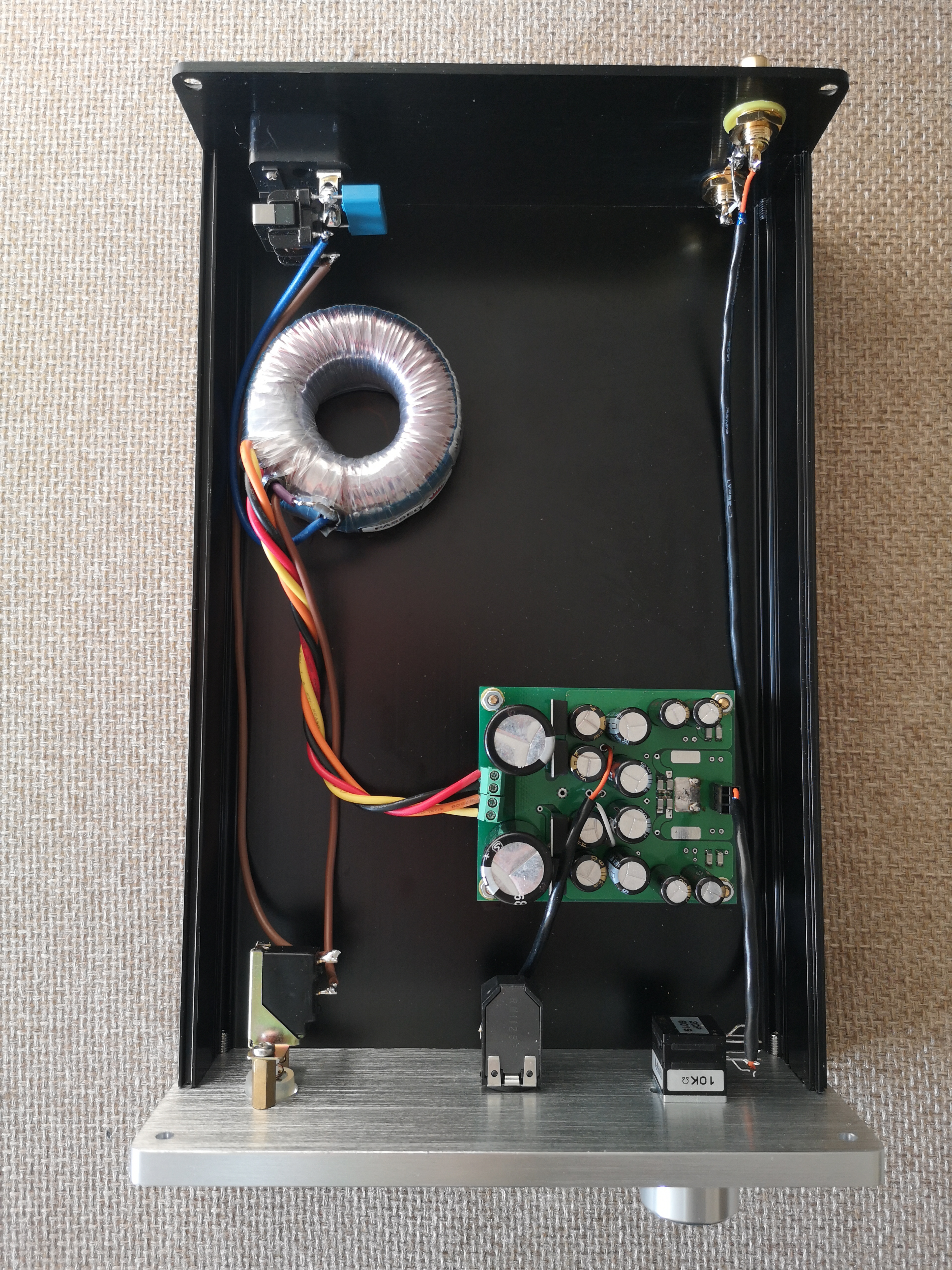

    Как уменьшить Кус данного УМЗЧ (что заменить по схеме), в КИТ версии слишком громко играет - неудобно громкость регулировать.
    Вложение 390833
    Увеличить номинал R6. В шапке на схеме указано красным.
