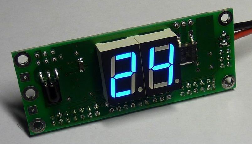

    На фото два варианта индикаторов.
    Вариант 1 - размер цифр 0.56 дюйма (14.2мм). Сейчас устанавливаются именно эти индикаторы.
    Вариант 2 - размер цифр 0.5 дюйма (12.7мм)
    Кому какой больше нравится? (Хотел добавить опрос, но похоже тему нужно сразу открывать в виде опроса).
    я за вариант 2, угол наклона цифр и букв одинаков.

    2-ой вариант, на мой взгляд, аккуратнее смотрится.

    2 вариант. Он аккуратнее.

    Второй вариант больше нравится.
    Кстати Alenka и aleks2969, заметили то, что другие проморгали. Разный наклон.
    Во втором варианте наклон одинаков.

    В общем, я понял, что 2 вариант индикаторов (0.5 дюйма) намного популярнее. Следующую партию буду комплектовать по второму варианту.

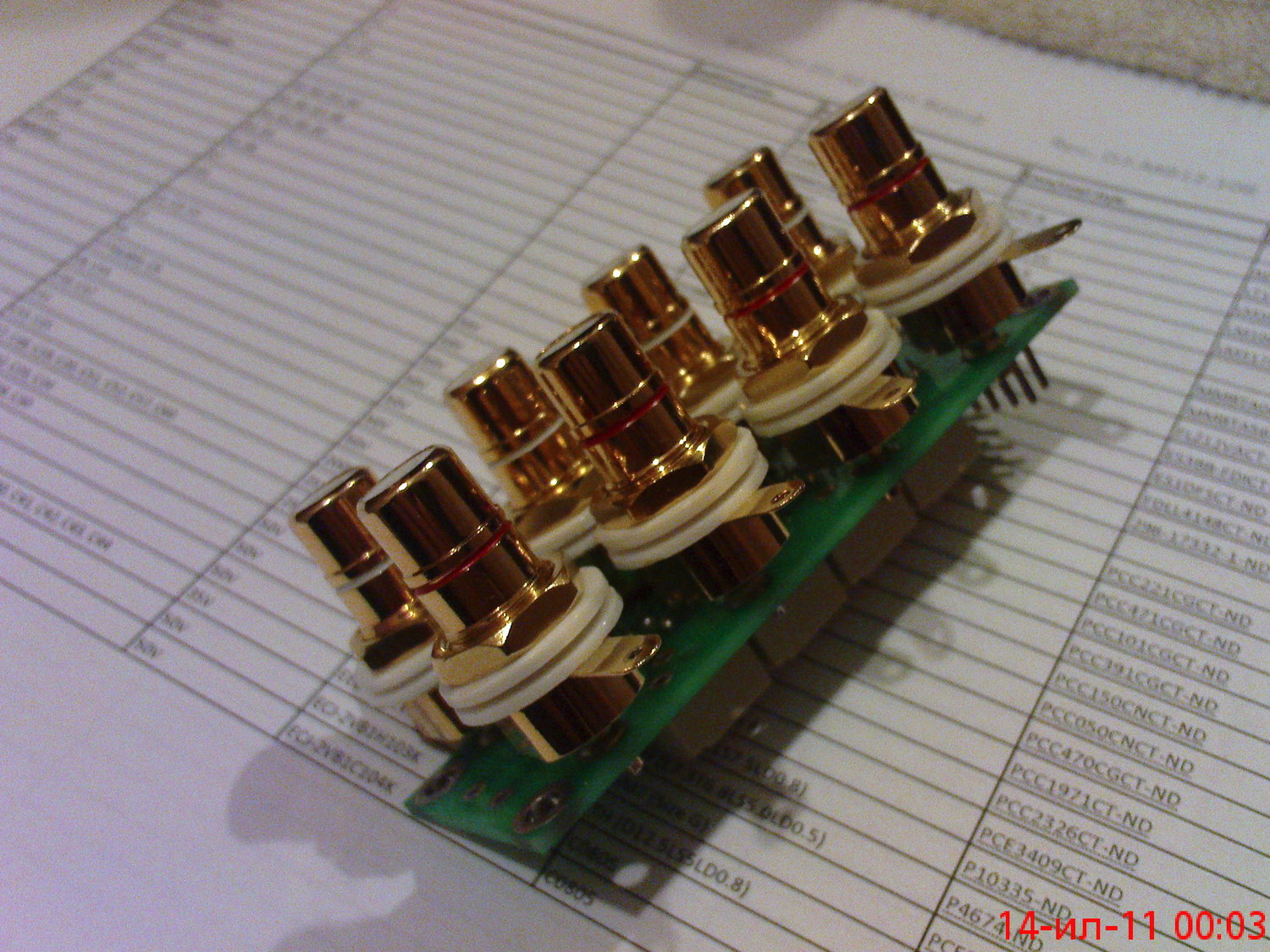

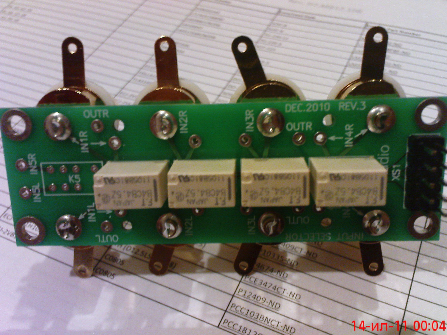

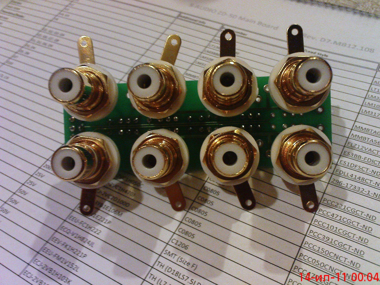

    Завсегдатай Аватар для JazMan
    15.02.2011
    1,880
    По умолчанию Re: Регулятор громкости Никитина с ДУ от antecom
    Собрал селектор входов:
