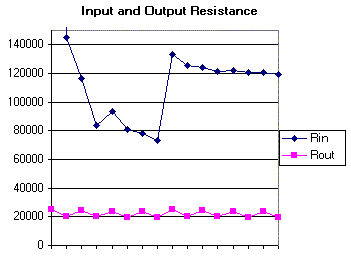

    Существует лестничная схема подобная РГ Никитина, с независящим от ослабления выходным сопротивлением, но изменяющимся входным.
    Абзац Logarithmic Ladder здесь.
    Но у неё свои недостатки - относительно высокое выходное сопротивление при малом входном. Так, при постоянном и равном 1кОм выходном сопротивлении, входное сопротивление, при определенных ослаблениях, снижается до 3кОм.

    Logarithmic Ladder
    Да, нашел, интересно. Макс, а почему ты говоришь, что

  15. #214
    13,071
    По умолчанию Re: Регулятор громкости Никитина с ДУ от antecom
    Ааа, понял. Если сделать выходное 2 кОм, то входное падает до 8 или чуть ниже.
    На всякий случай, у обычного переменника 10 кОм выходное сопротивление меняется от нуля (сверху определяется выходным сопротивлением источника) до 2,5 кОм. Последняя величина в середине, когда движок стоит на 5 кОм.
    Внизу нуль, вверху близкое к выходному источника.
    Примерно до 6кОм.
    Ну это понятно, конечно.
    Тут ещё надо смотреть на зависимость выходного сопротивления от ослабления. У переменника выходное максимально при ослаблении -6дБ. Так громко редко кто слушает. При ослаблении 20дБ, соотношение Rвх/Rвых больше 10-ти.
    Нужно посчитать для лестничной схемы с постоянным выходным...
