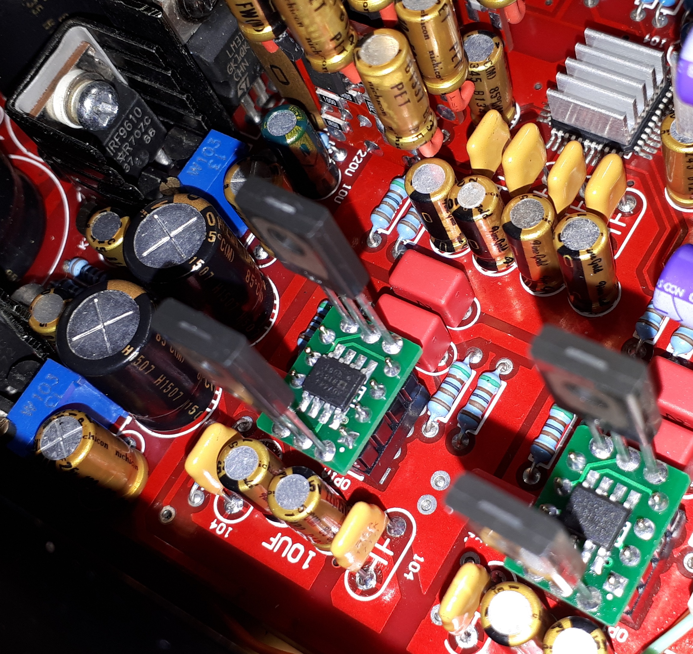

    Всем привет!
    Делюсь очередной порцией доработок DAC9 AK4399, заметно улучшивших звучание ЦАПа.
    1). Этот ЦАП в последнее время лежал у меня без дела, пока я не решил попробовать заменить два кварцевых генератора с частотами 22,5792 и 24,576 МГц, штатно установленных на плате USB-транспорта XMOS U8, на другие - с низким фазовым шумом (малым джиттером). Выбор пал на генераторы МЭМС SiTime размером 5x7 мм, которые были найдены на Алиэкспресс (https://ru.aliexpress.com/item/The-U...274233ednstXwV) - я заказал там сразу две пары , но продавец "зажлобился" и выслал мне всего одну пару. Поэтому про запас заказал ещё на eBay (https://www.ebay.com/itm/SITIME-Low-...72.m2749.l2649) - прислали практически такие же, но дешевле (а может быть это тот же продавец?). Для демонтажа старых генераторов я использовал термофен с температурой 350 градусов, для установки новых генераторов - термофен с температурой 300 градусов с паяльной пастой наподобие XG-Z40, содержащей легкоплавкий припой, так как генераторы SiTime имеют корпус QFN с контактными площадками внизу. На время монтажных работ электролит рядом с генераторами я выпаивал. Фото доработанной платы XMOS U8:
Название:	Плата XMOS U8 доработанная.jpg
    Результат замены удивил: звучание ЦАПа стало более детальным, однако звук при этом показался чуть-чуть резковатым.
    2). Неприятные призвуки удалось полностью устранить заменой конденсаторов: все электролиты в цепях питания в обвязке микросхемы ЦАП были заменены на Nichicon FG - они звучат более деликатно (до этого были установлены Nichicon FW), а ранее установленная керамика NP0 0,047 мкФ в цепях питания выхлопа заменена на керамику NP0 0,01 мкФ - типа SR305A103KAA (https://www.ebay.com/itm/10pcs-AVX-0...72.m2749.l2649).

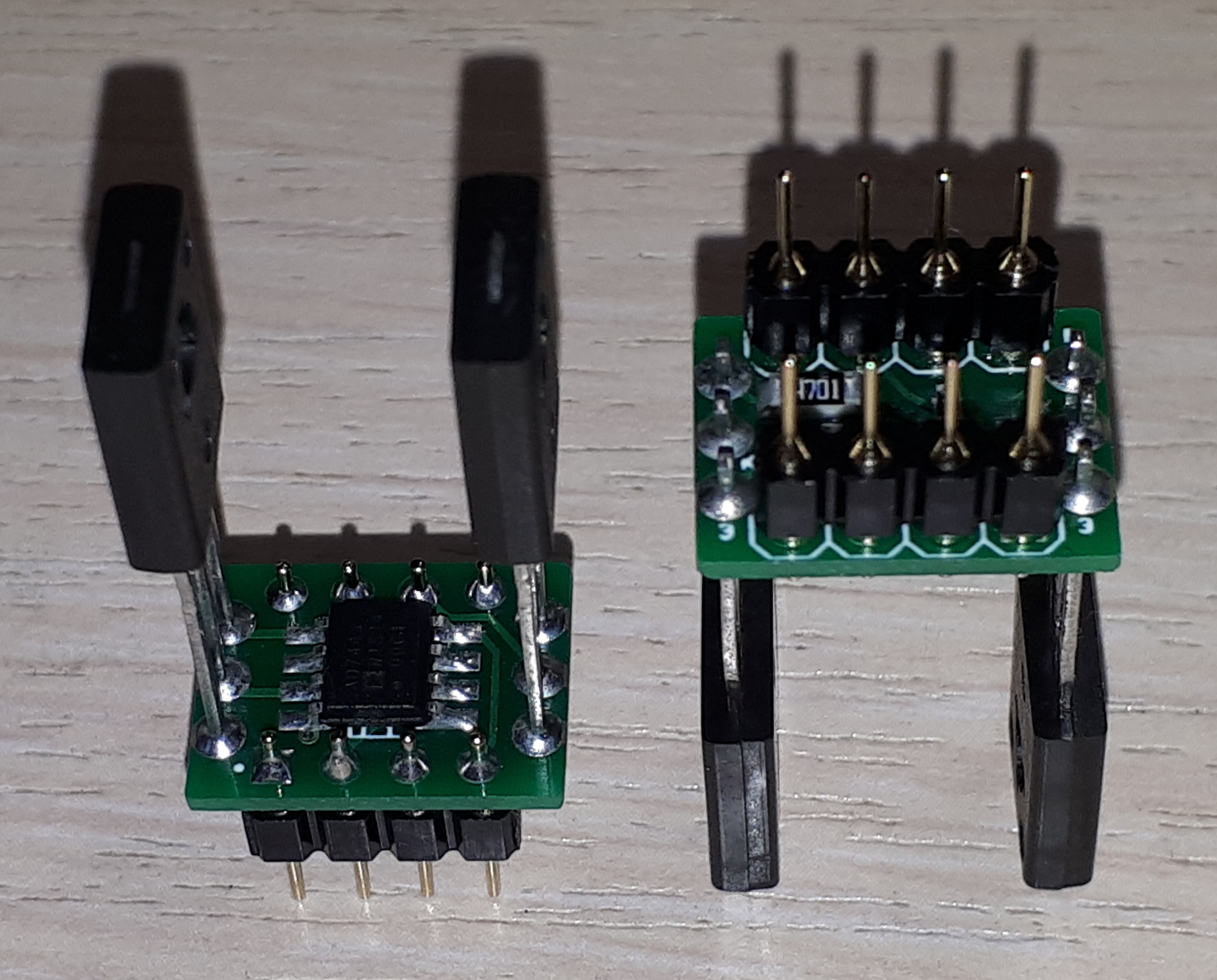

    3). Последним этапом доработок стала замена выходных ОУ LME49710HA, работающих в режиме класса A, на аналог, построенный на ОУ AD744JRZ (https://www.west-l.ru/catalog/4/0000...x0006/t641855/) по схеме, заимствованной здесь: http://audiohobby.ru/prostoj-i2s-czap-na-ak4399.html, но на аудиотранзисторах 2SD1609C вместо BD139. Эту схему удалось "впихнуть" на платку размером всего 10,5x14x1 мм - на плате DAC9 в районе выходных ОУ не так много места. На платке также установлены: красный SMD светодиод 0805 (падение напряжения на нём 1,8В), SMD резистор 4,7 кОм 1206, SMD резистор 47 Ом 0805 и перемычка 0 Ом 0603. Заказ десятка таких плат у китайцев https://jlcpcb.com/ вместе с доставкой обошёлся всего в 600 рублей. Рисунок печатной платы и gerber-файлы прикрепил во вложении: Рисунок печатной платы ОУ выхлопа.zip.
    Фото отдельных собранных плат и уже установленных в панельки:
Название:	Платы замены ОУ в сборе.jpg
Название:	Установленные платы замены ОУ.jpg
    Средние и высокие частоты ЦАП с такими "ОУ" стал воспроизводить "легче" и мягче, а басы - мощнее. Ток потребления каждого "ОУ" - примерно 25 мА, и нужно проследить, чтобы напряжение на входе стабилизаторов "выхлопа" не опустилось меньше 16..17 вольт, иначе стабилизаторы выйдут из режима. Так, в моём случае, номинал ограничительных резисторов в фильтрах выпрямителя "выхлопа" пришлось уменьшить.

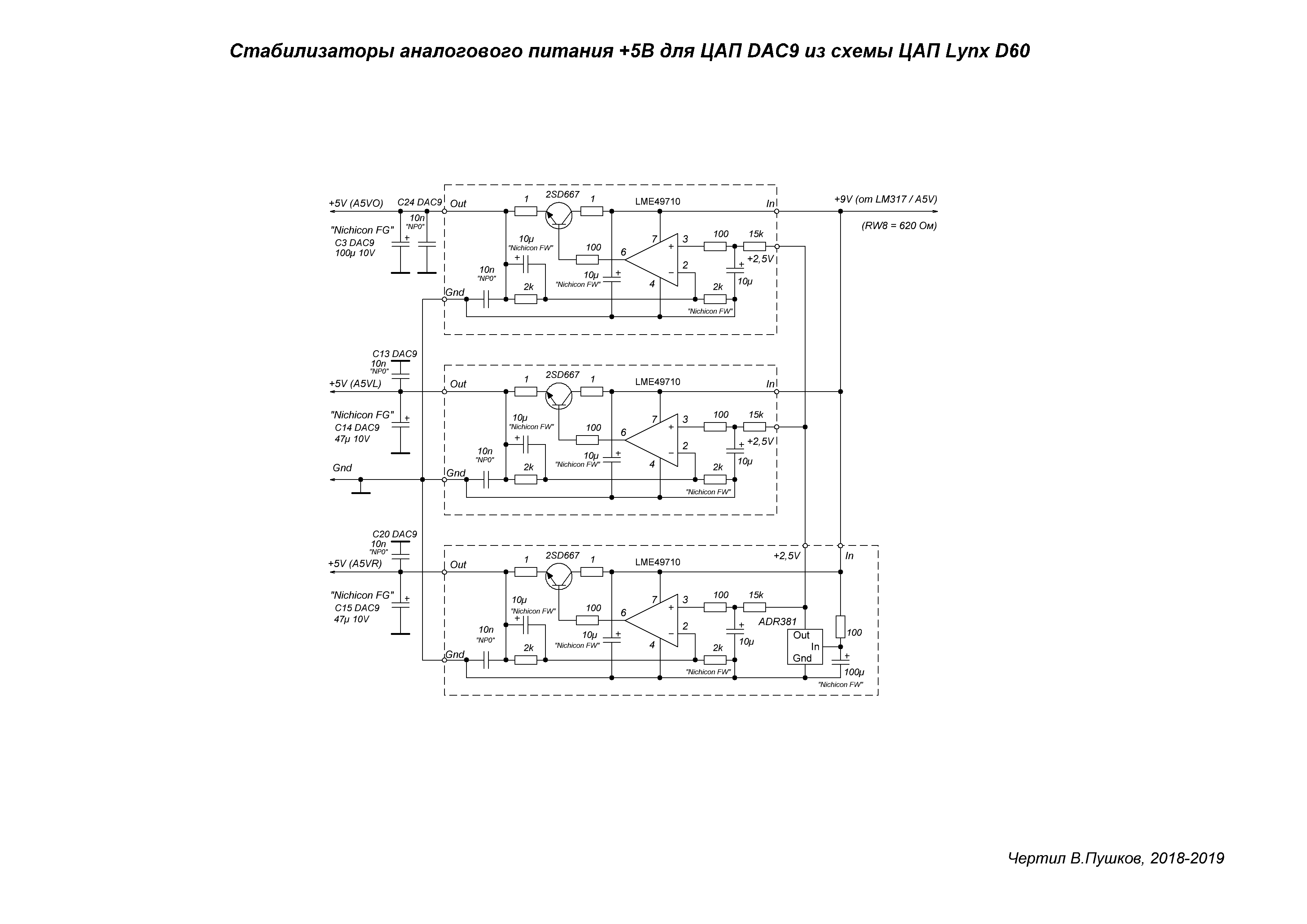

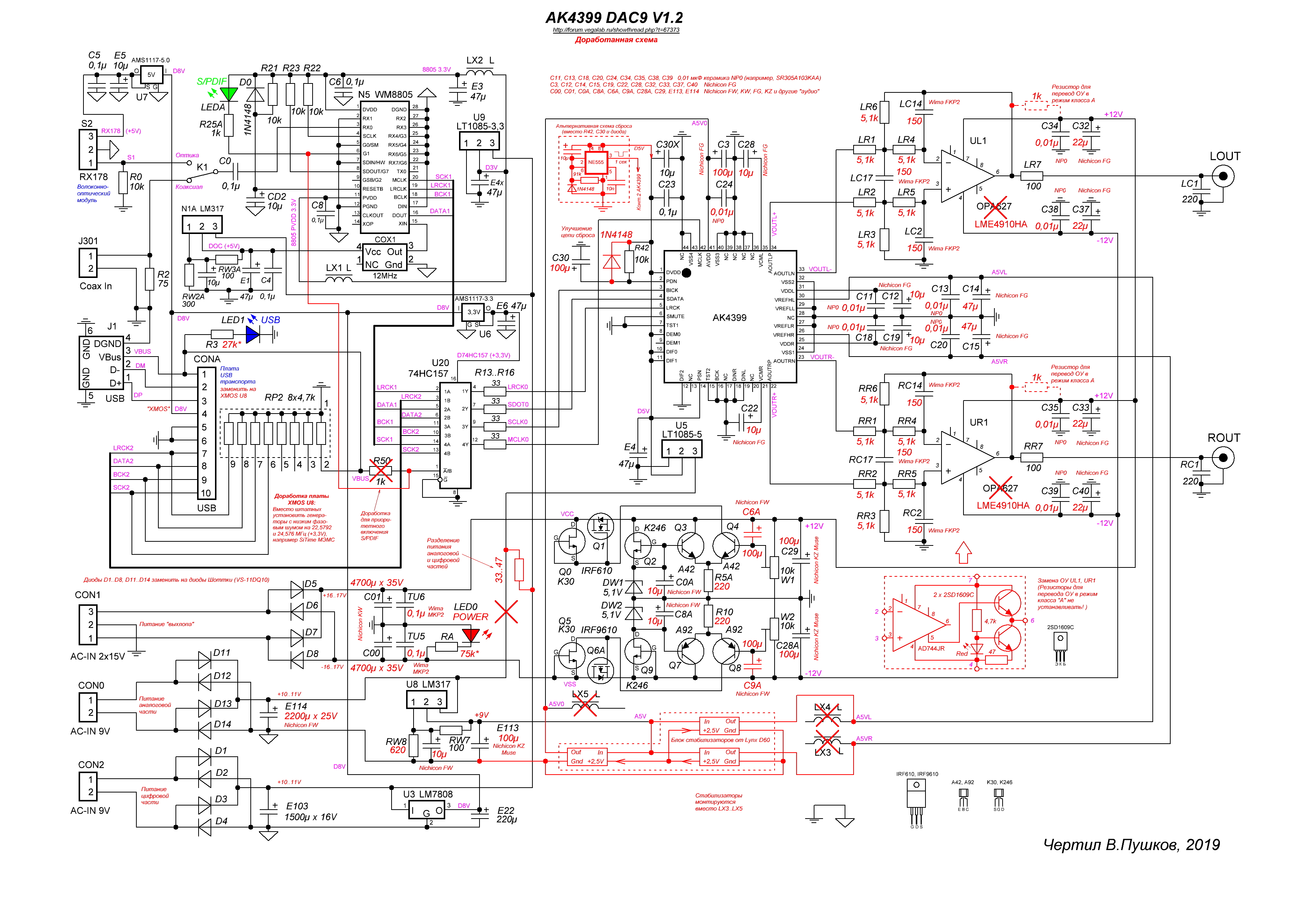

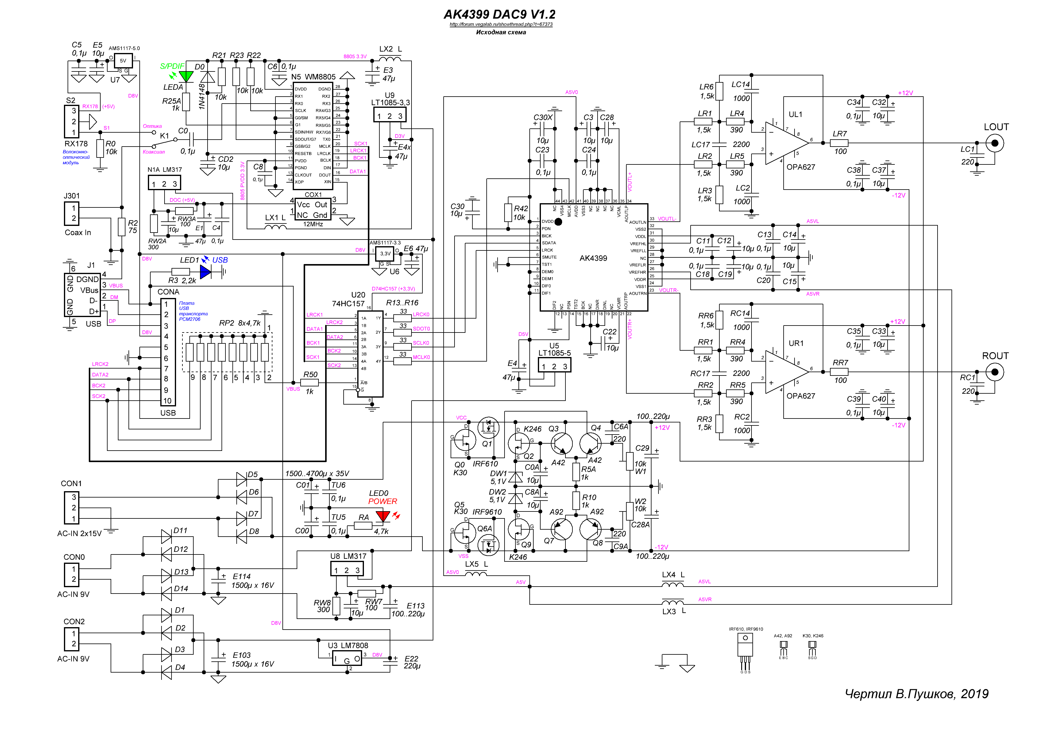

    4). Так как общее количество доработок DAC9 уже "зашкаливает", и они "разбросаны" по всему форуму, я решил нарисовать схему всех доработок на одном листе (пытался и раньше, но чего-то не хватало). Для начала - исходная схема DAC9 (нарисована по схемам, которые выкладывал ТС; конечно же, я мог допустить ошибки), а также - доработанная схема (доработки выделены красным цветом), и отдельно - схема стабилизаторов от Lynx D60, которую я выкладывал ранее, но решил повторить здесь для полноты картины (с небольшими корректировками).
Название:	Схема DAC9 AK4399 исходная.GIF
Название:	Схема DAC9 AK4399 доработанная.GIF
Название:	Стабилизаторы от Lynx D60.GIF
    На схеме я показал те типы конденсаторов, которые установлены у меня. Можно, конечно, ставить другие подходящие по размерам типы и номиналы, пригодные для аудио. Вроде ничего не забыл

    Цитата Сообщение от Pushok Посмотреть сообщение
    NP0 0,01 мкФ
    мало !
    Довольно спорное решение.
    Схеме не хватает кое-каких элементов.
    И, что, не заводится?
    Тут народ с NE5534 в таких схемах от LYNX мается с возбудом БП
    Зачем на таймере NE555?
    У прежней схемы сброса был короткий импульс, низкое напржение или что-то ещё?
    После емкости RC1 220пф надо поставить резистор
    С32С37 надо увеличить до 220-330мкф
    С12С19С14С15 тоже надо увеличить, мин 220мкф
    С0АС8А ===> 47-100мкФ
    До диодов питания ставить снабберы RC
    Всё заводится, ничего не возбуждается.
    Можно поставить, в разрыв дорожки.
    Я не стал увеличивать ёмкости только из-за того, что их размеры не позволят безболезненно вставить их на штатные посадочные места, хотя, конечно, с бОльшими номиналами будет лучше. Ну опять же, кому как больше нравится. Тут кроме номинала ещё имеет значение, какого типа используется электролит.
    Снабберы RC (вернее, RC-фильтры) до диодов я ставил, как рекомендовал ТС, просто на схеме не стал рисовать, так как это имеет отношение, скорее, к плате трансформаторов, а не к плате DAC9.
    Это ещё зависит от типа и номинала электролитов в цепи питания. Для Nichicon FG 22 мкФ - 0,01 мкФ - в самый раз, больше не надо.
    Недоконденсаторы Nichicon FG имеют на 20% меньшую емкость, так что там реально 18мкф.
    001 керамика - ниачем
    Но, хозяин-барин
    На мой слух этот "ОУ" звучит лучше LME49710HA, не так "напряжно".
    Я не об оу, а о схеме.
    Видимо, потому что там LME49710
    Да, у прежней был короткий импульс. Если ёмкости в обвязке микросхемы ЦАП ставить больше, чем в исходной схеме, то иногда не проходит инициализация ЦАП. Схема на таймере в корпусе SOIC-8 решает вопрос кардинально, а размер такой платки - всего 9x20 мм.
    Понятно.
    Но, МАХ909 есть и многое другое
    Нужно
    Про схему ЦАПа там вообще разговора нет, а вот схема "выхлопа" очень даже хорошая.
    Использовал просто то, что было под рукой. А для MAX809 ведь тоже отдельная платка нужна.
    Ок. Хорошая так хорошая. Главное, что нравится.
