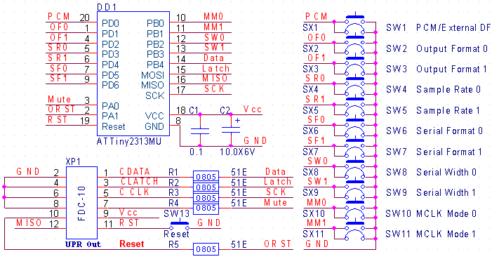

    Наконец-то добил и прогу и программатор да и просто время появилось им занятся.
    Пока прога сделана для 1955, но её легко переписать под любую м\сх, требующюю конфигурации по SPI.
    Ещё фото:
    https://forum.vegalab.ru/attachment....ntid=42551&stc
    https://forum.vegalab.ru/attachment....ntid=42552&stc
    Проект в ORCAD-е, исходник на С и HEX прилогается. Обнаружена ошибка: DDRB=0xb0; должно быть. На досуге подправлю.
    Выкладываю монтажку. Зелёные надписи для топа, синие для бота...
    Для 1853 используется только:
    Serial.Width.1
    Serial.Width.0
    Serial.Format.1
    Serial.Format.0
    Sample.Rate.1 (4x)
    Sample.Rate.0 (2x)
    На плате (20х20мм) сделаны джампера 2-х типов:
    SMD: для создания перемычек только припоем.
    Выводные: пожно как угловые так и прямые запоять.(http://www.brownbear.ru/goods/1013.html или http://www.brownbear.ru/goods/1014.html или )
    Сам разъём конфигуратора не запаян (в конфигурируемое устройство уходят первые 10 ног, 2-е дополнителных для программирования.), по причине инвариантности исполнения.

    По умолчанию Re: SPI конфигуратор (для AD1955, 1853 и других)
    поищите косяк в монтаже...
    У меня LRCK через резистор 51 Ом подается на конфигуратор вывод PD5, сигналы CLATCH (MOSI), SCK (SCK), CDATA (PB4), соответственно на AD1853 выв.3,4,5 с подтяжкой через 10кОм на +5В.
    Это понятно, что вы скопировали обвязку, но есть вероятность залипух или разрывов, некачественной пайки, токопроводящего флюса и прочие "мелочи жизни". Вам нужен осциллограф и смотреть что происходит.

    НЕТ В аудио ЦАПах такого интерфейса для звука!!!!! Вы наверно формат филипс имели ввиду, он же I2S формат.
    Цитата Сообщение от Panurg Посмотреть сообщение
    а в режиме RJ 24 на малых уровнях громкости вроде ничего, а при появлении пика начинает заикаться.
    ХЗ - мало данных для анализа. Скорее всего дирку вы не переключили в RJ24 формат.

    Ну конечно же I2S!
    Насчёт заикания я сболтнул неправду - оказался жертвой ошибки "после - не значит вследствие".
    А вот насчёт установки разрядности в RJ я и интересуюсь. Насколько это актуально для AD1853?
    Собираюсь подружить BeagleBone и helios153 при помощи переходника от Анатолия Wired. Читая здешний, весьма обширный форум, увидел мнение, что AD1853, настроенный на 24 бита, успешно скушает и 16. Хотел это проверить, для этого по-быстрому сделал приёмник на дирке, устанавливаю RJ24 всё играет, меняю настройки дирки на RJ16 - звук искажается.
    Вот и сотрю сейчас в сторону конфигуратора - попробовать поменять установки цапы.

    разрядность даньіх в єтом формате у "передатчика" и "приемника" должна совпадать, в отличии от левовьіровненьіх форматов, где у "приемника" в большинстве случаев достаточно вьіставить бОльший.

    16-24-32 bit - полностью совместимы только при работе I2S шины в форматах I2S и LJ. В RJ - надо чтобы формат источника (DIR) и формат приемника (ЦАП) совпадали.

    Тут, видимо, путаница в том, что в формате RJ24 реальные данные могут быть любые от 16 до 24 бит. Но при этом формат остаётся RJ24. Т.е временнОе позиционирование MSB.
