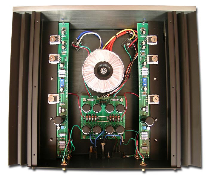

    Какая-то путаница, питание там однополярное +47В, после электронного дросселя +41В. На выходе разделительный конденсатор. Просто немного хитрая реализация блока питания. Можно сделать по обычному с одной обмоткой.
    Посмотрите вторую страницу. Трансформатор и на выходе - два моста....
    Андрей Константинович

    По умолчанию Re: High-End для начинающих - Zen V9 ?
    На это я не обращал внимания, делал по обычной схеме с одной обмоткой.
    PMCF,
    что-то трансик слабоват... да и радиаторы, может мы сильно перестраховываемся?
    Какая мощность у него?
    А чья картинка Ваша или Пасса?
  16. #375
    Аватар для PMCF
    26.03.2009
    1,606
    Это картинка промышленного изделия маломощной линейки FirstWatt, мощность 15-20Вт на канал. При этом хорошо стыкуется с акустикой, с которой хорошо играют ламповики. Я повысил мощность до 50Вт на канал с целью сделать усилитель всеядным, после ряда доработок он справляется с любой акустикой (у меня например достаточно "тяжелая" Paradigm Studio 100 v4.)
    Там корпус выведен на виртуальную землю. Т.е. питание усилителя подключается на V- и V+. А посерединке между ними - корпус.
    Потому и кондеры на 25В.
    Наверное Пасс "химичил" под лежащие без движения компоненты, и трансы для универсальности всегда закупает с двумя вторичными обмотками.
    Что-то как-то унесенные черти куда от кондеров мосты - не по-хайендному... Да еще и расположены поближе к платам усилителей . Ну и переменка 220, идущая по плате аккурат между "половинками" фильтра питальника - тоже.
