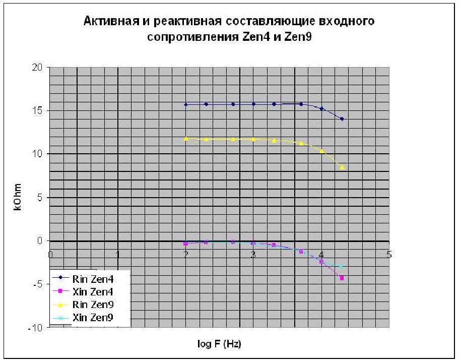

    Уважаемые форумчане, есть ли у кого возможность набрать схему Зен4 или Зен9 в симуляторе и получить частотные зависимости входного и выходного импедансов для сравнения с измерениями ?
    Модель для транзистора LU1014 существует, можно найти на DIYAUDIO.

    Какое объяснение может быть тому, что у однотактного усилителя с конденсатором на выходе характер выходного импеданса является индуктивным ?

    Ссылка не открывается тем, кто не прописан на том форуме.
    Можно сюда выложить картинки?
    Вот графики активного и реактивного входных сопротивлений Зен4 и Зен9
Название:	Активное и реактивное входное сопр Zen4 Zen9.JPG
