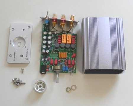

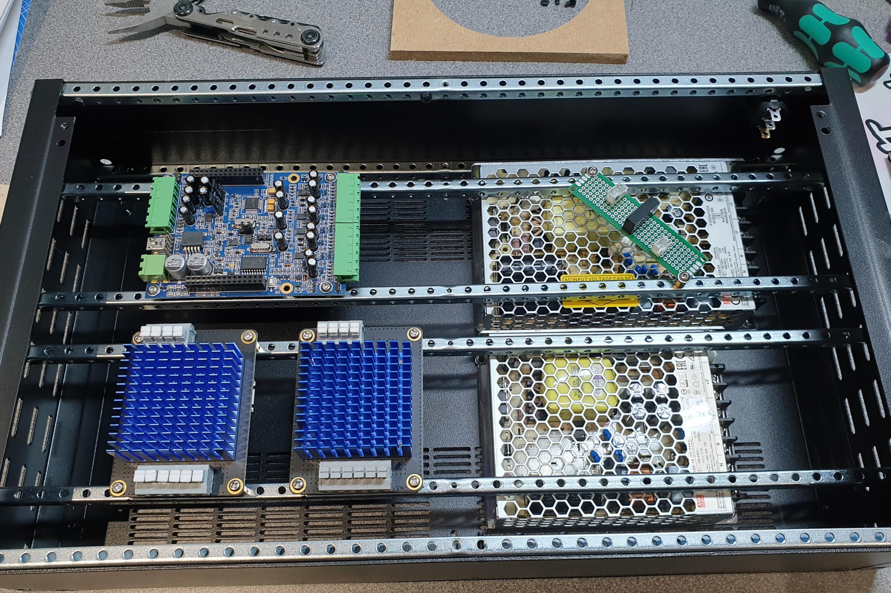

    По счастливому случаю удалось купить усилитель TA2021 LiHao Acoustic IV.
    Разобрав, увидел, что по входу стоят красные WIMA, на выходе стоят также красные WIMA. Индуктивности 10 мкГн, за ними по 0.22 мкф конденсаторы, потом цепочка цобеля 0.22 мкф и 10 Ом, в самом конце 0.01 мкф конденсаторы.
    Вопросы к уважаемому сообществу. Стоит изменять конденсаторы сразу за индуктивностями на 0.33 мкф, если у меня акустика имеет сопротивление 6 Ом?. Стоит изменять цепочку цобеля?
    Всем спасибо, кто откликнется.
Название:	LIHAO AcousticIV.jpg

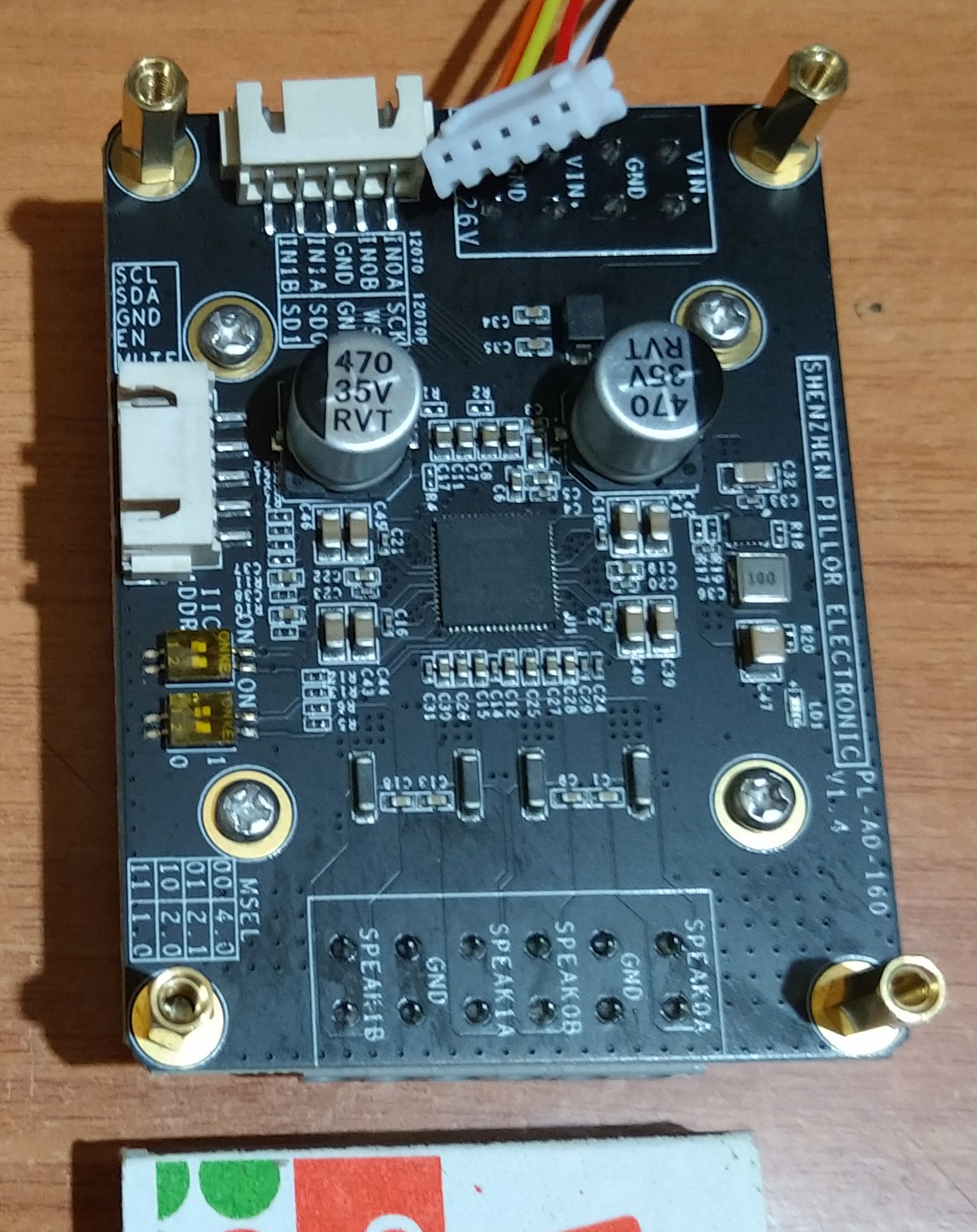

    Merus MA12070

    Цитата Сообщение от Карта Посмотреть сообщение
    Merus MA12070
    Интересно на аналоговом варианте ООС сделать.
    Осциллом на нагрузке показать можете?

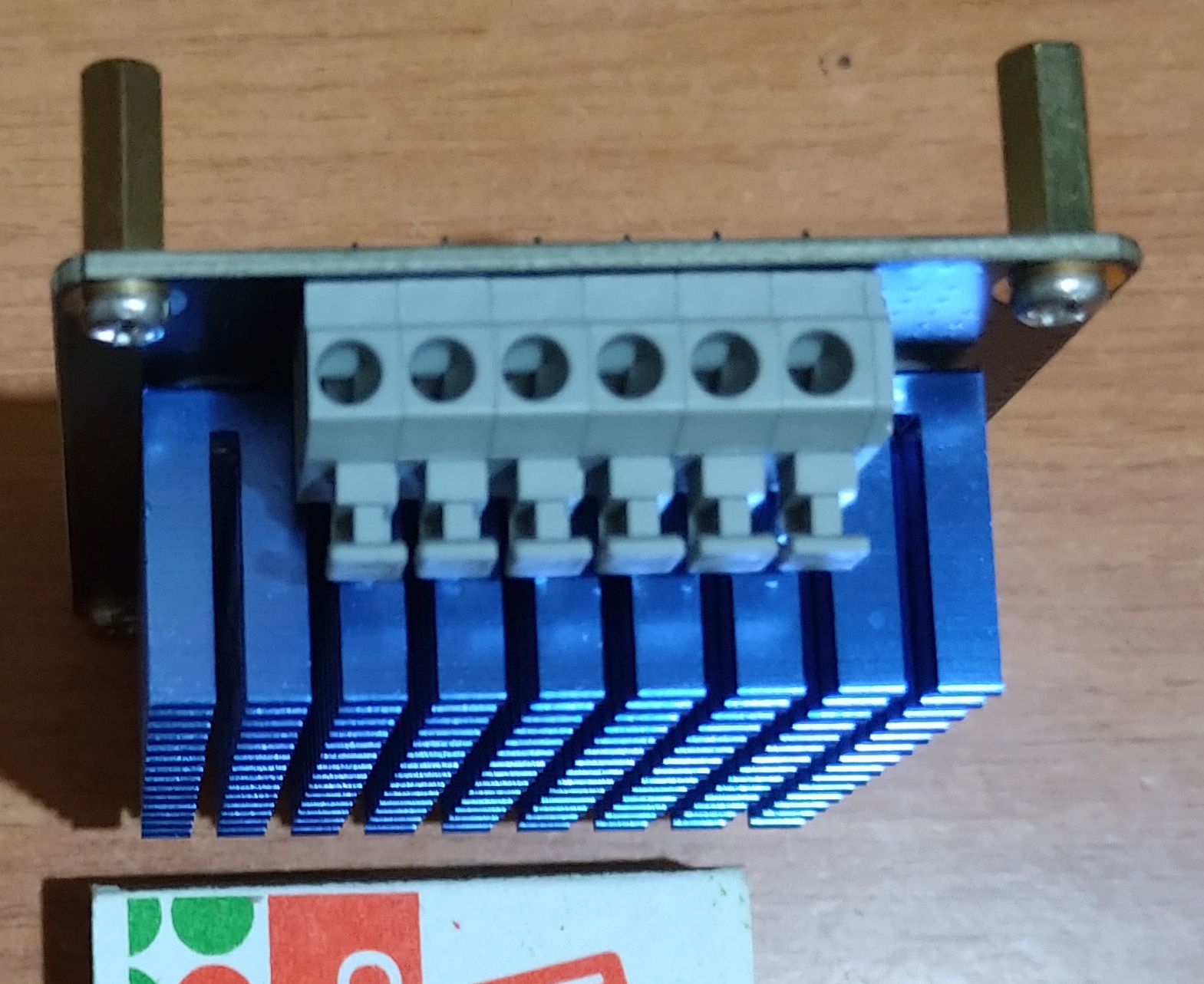

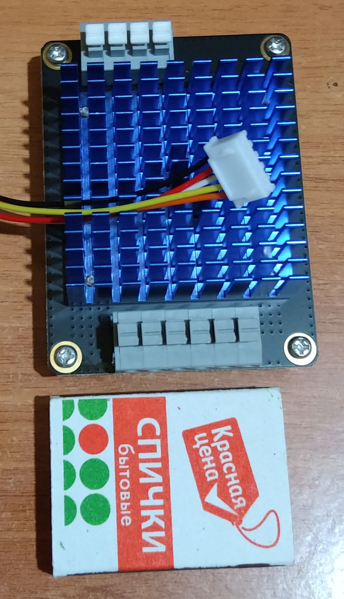

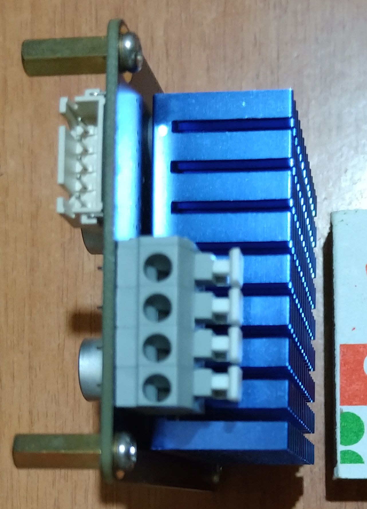

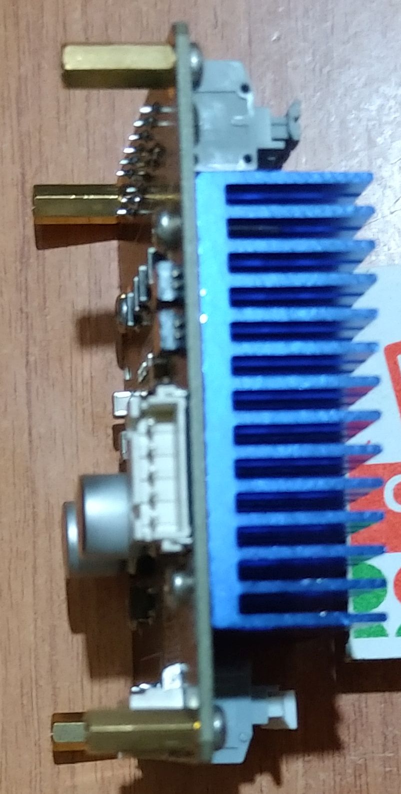

    Вчера приехал, "аналоговый" модуль.
    В поиске корпуса... И тп.
    И коммутацию надо осмыслить. И джампера (культурно сделано, дж. даже пленочкой заклеены).
    Трясу БП.
    Варианты на потом - 100..120W GaN-зарядка, кабель на 100W, PD-триггер (20V).
    Или повер-банка (те же 20V).
    Сначала прикинуть, сколько вольт давать, от 11 до 23х - для рупоров. Имея в виду как раз ширину малоискаженной области работы.
    Потом НЕ для рупоров.
    Хорошая игрушка...
    Последний раз редактировалось Карта; 11.01.2022 в 19:50.

    Разделительные конденсаторы на входе - керамика

    https://forum.vegalab.ru/showthread....=1#post2980255 :
    если брать с аналоговым входом, на входе дряная сегнетокерамика, менять.
    Также в обоих вариантах, аналоговом и I2S, менять бусины на выходе на муратовские, марка написана в документации и там же, в вых. фильтре, кондеры на NP0 и хотя бы 1206

    Лучше скажите, если поставить сил. транс + выпр. + dcdc - чем плохо?

    В цифровом варианте похоже они "забыли" вывести CLK на разъем. Без этого она малоинтересна.

    Ребята. Может кто-то посоветует менять или нет?
    А вы слышите 20кГц?
    Если не слышите, то забейте на замену....

    Смотрите сами, если руки чешутся то поменяйте и послушайте разницу, в любом случае вернуть старые номиналы можно всегда. Если вы думаете что замена конденсаторов кардинально изменит качество звука, то это весьма маловероятно.
  14. #1534
    По умолчанию Re: Кто слышал малыша китайца SMSL SA-S3 TA2021 отзовитесь!
    Руки чешутся, но плата похоже паяна бессвинцовым припоем и назад вставить старые номиналы будет проблематично не перегрев их и возможно отваливание ножек.
    Поэтому заранее хотелось бы понимать, будут изменения или нет, чтобы не ковырять плату.

  17. #1537
    А я не знаю как она звучит. Я её ни разу не слышал. Но судя по картинкам в её даташите, ни чего особенного в ней нету. В общем в плане более лучших измеряемых величин загляните в эти темы.
    https://forum.vegalab.ru/showthread.php?t=88244
    https://forum.vegalab.ru/showthread.php?t=86647
    Моя система состоит из Dali Spektor 2, стойки засыпаны песком, бескислородные провода 6 квадрата, источник macbook air 2021. Записи FLAC, Джаз, лаунж, камерная и т.д. Комната 14-15м.
    TA2021 LiHao Acoustic IV шикарно звучит, напоминает звучание радиол 50-60х из СССР.
    ---------- Сообщение добавлено 12:21 ---------- Предыдущее сообщение было 12:15 ----------
    Если аккуаратно паять - проблем не будет.
    Alex, интересует ваше мнение по замене цепочки цобеля для акустики 6 Ом? Детали надо заказывать с TME или Моузера, ждать пока доставят, потом пайка и т.д.
  18. #1538
    19.10.2008
    Город плохих снов
    2,245
    Вы думаете после замены конденсаторов она станет ещё лучше звучать?
    Как по мне, то если усил шикарно звучит то и нечего его модифицировать....
  19. #1539
    Весьма логично. Меня в основном беспокоила цепочка цобеля, но нашел простой расчет и немного посчитал, пришел к выводу, что она не влияет при тех номиналах, которые в даташите.
    Конденсатор 0.22 мкф и сопротивления от 4 до 32 Ом, соответственно частота на 4 Ом-182 Кгц, 6 Ом-182 Кгц, 8 Ом-121 Кгц, 10 Ом-72 Кгц, 16 Ом-45 Кгц, 24 Ом-30 Кгц, 32 Ом-22 Кгц.
    Не думаю, что сопротивление ВЧ динамика на 22 Кгц будет 32 Ом, может ошибаюсь, поправьте меня.
    Ребята, как думаете, есть доля правды в моих расчетах?
    А что, возбуд идет?
