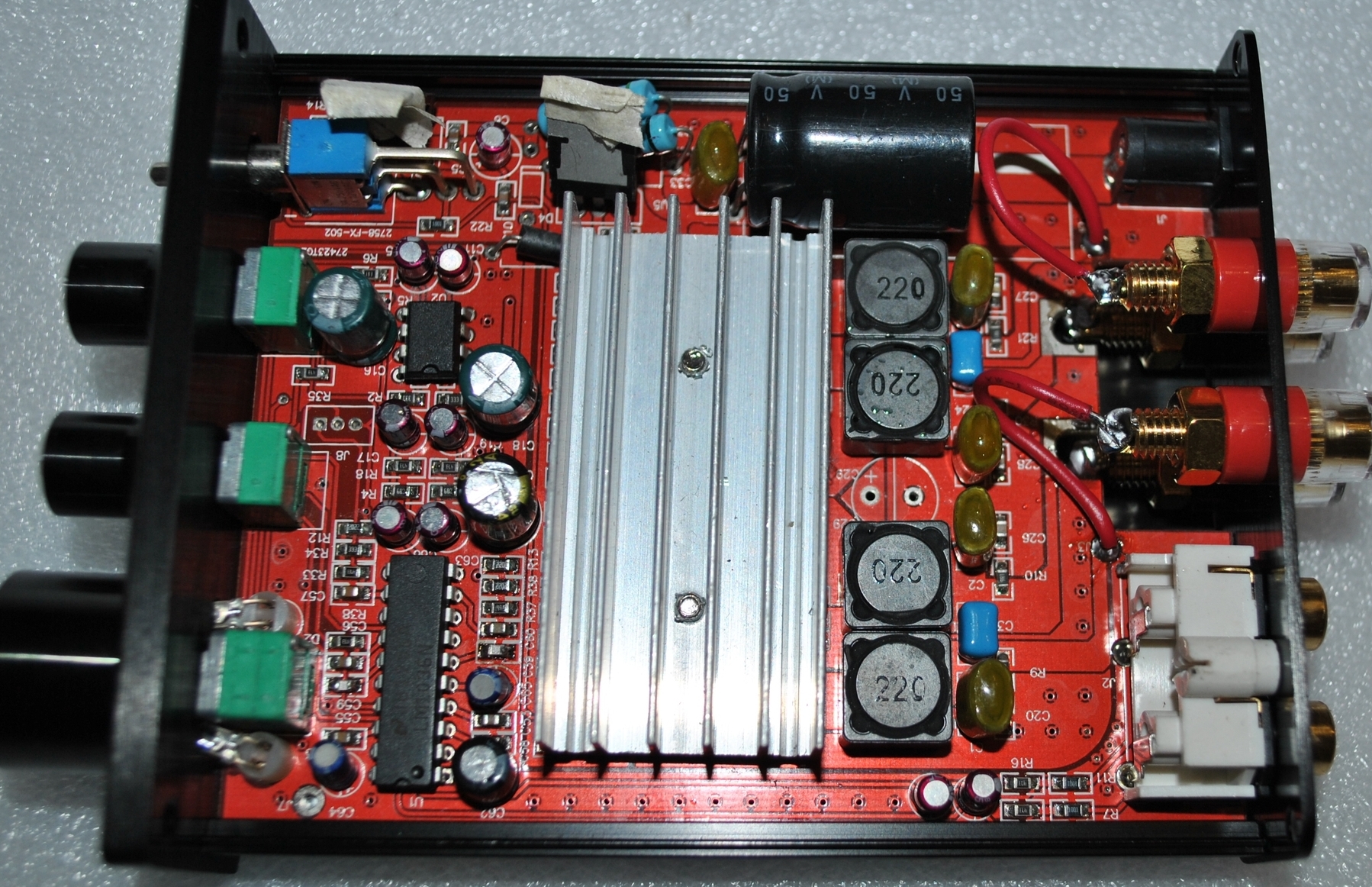

  6. #466
    31.10.2005
    1,434
    По умолчанию Re: Кто слышал малыша китайца SMSL SA-S3 TA2021 отзовитесь!
    Цитата Сообщение от goleg Посмотреть сообщение
    На выходе моего SMSL SA-4S присутствует видимо несущая- порядка 900 кГц, 100 мВ.
    Как с этим у владельцев аппарата ? нужно ли что0то предпринимать ?
    Это нормально, но частота несущей скорее всего 450 кГц.

  12. #472

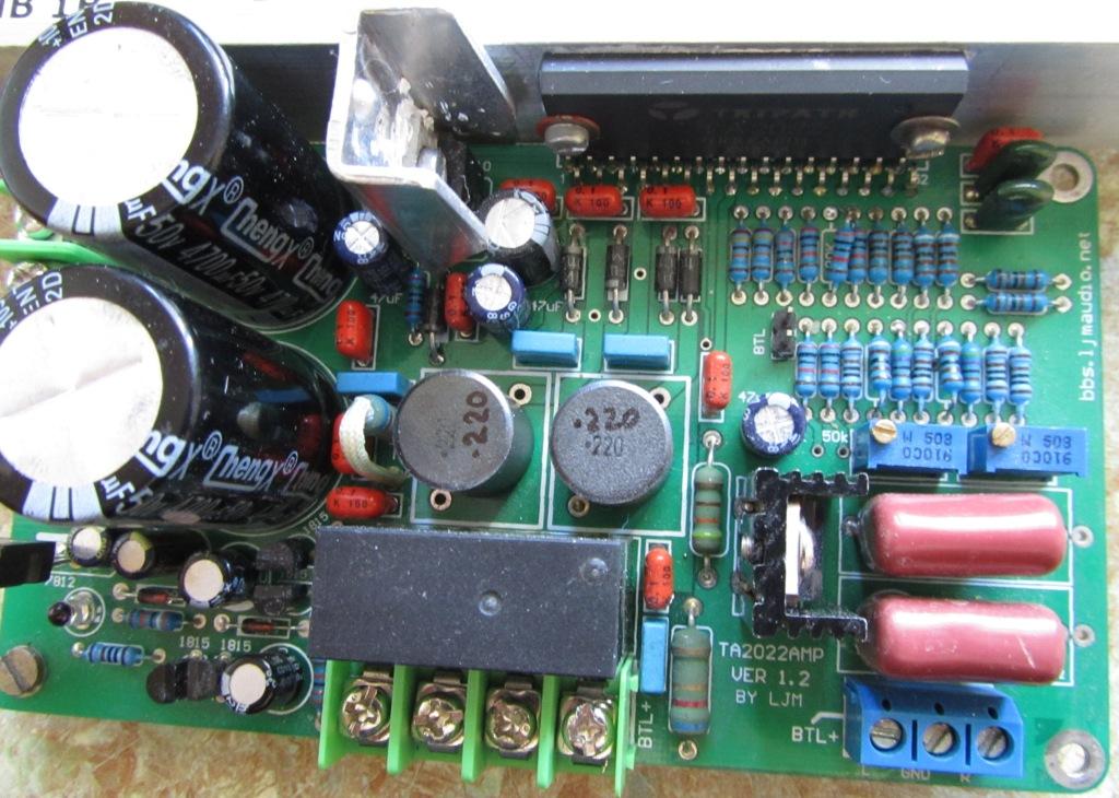

    Частый гость Аватар для hsv7676
    20.04.2012
    Мичуринск
    230
    Цитата Сообщение от caligula73 Посмотреть сообщение
    если вход(оба) закоротить ?
    Присоединюсь к вопросу. Правда у меня на 2022 в китайском исполнении, но думаю одного поля ягода. Слышен при отсутствии сигнала слабый шип (вход закорочен). Сравнительно скажем так заметно больше чем у ТДА7294. Это беда разводки платы, или это нормальное явление сей микросхемы?
    нужна схема. или фото крупным планом .
    Вот:
    Вот:
    тут уже ничего сделать нельзя. лучше не будет...
    в случае Юрий-Dos, есть шанс улучшить.
    - выкинуть на входе операционник.

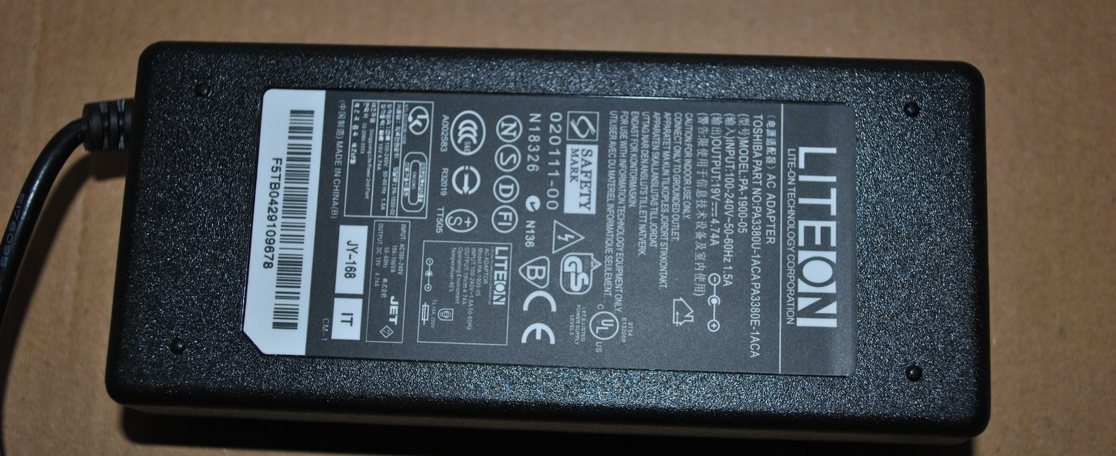

    у меня смена бп с импульсного ноутбучного на трансформаторный помогла побороть шум...
    А что по звуку при замене блока на линейный?

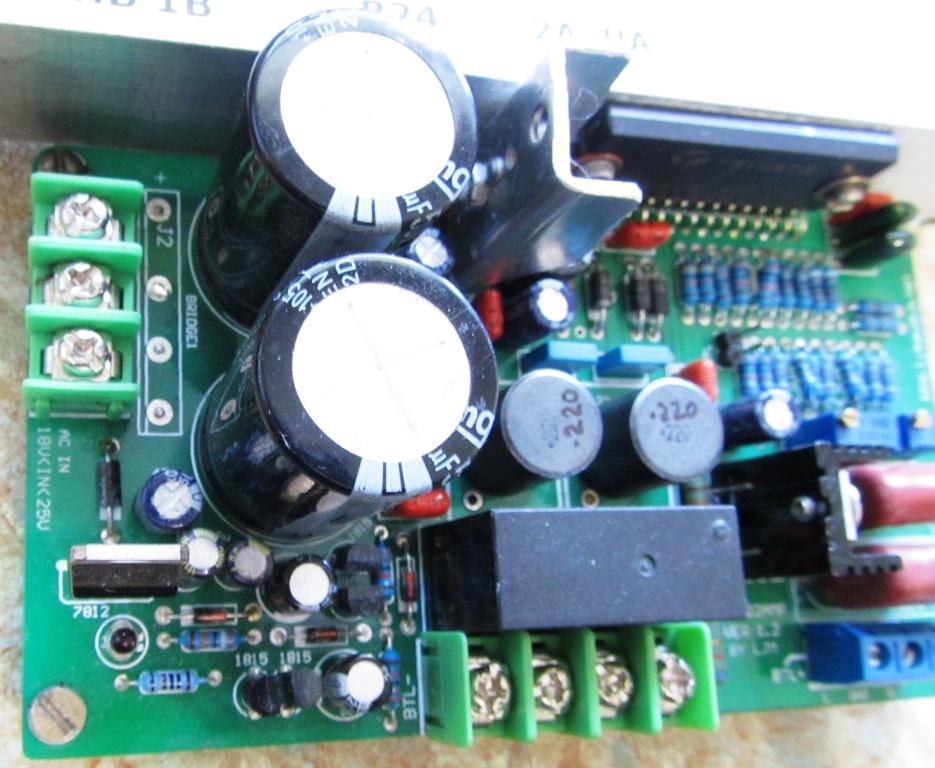

  19. #479
    20.04.2012
    Мичуринск
    230
    Интересно, у меня как раз трансформаторный. Ладно попробую другой транс и помудрю с фильтрами по питанию...
  20. #480
    Tarkus2
    Да не может там быть 900 кГц, у модуляторов Tripath несущая максимум 600 кГц. На 900 кГц и фильтр совсем другой нужен.
    Частота модуляции у Tripath адаптивная и, в соответствии с частотой и амплитудой сигнала, может меняться в диапазоне 100кГц - 1.5MГц.
    В отсутствии сигнала - частота порядка 700кГц (у TA3020). То есть примерно середина диапазона.
    У ТА2024 безсигнальная частота в документации не указана, но диапазон изменения частоты модуляции 100кГц - 1МГц, то есть без сигнала действительно должно быть порядка 450кГц
