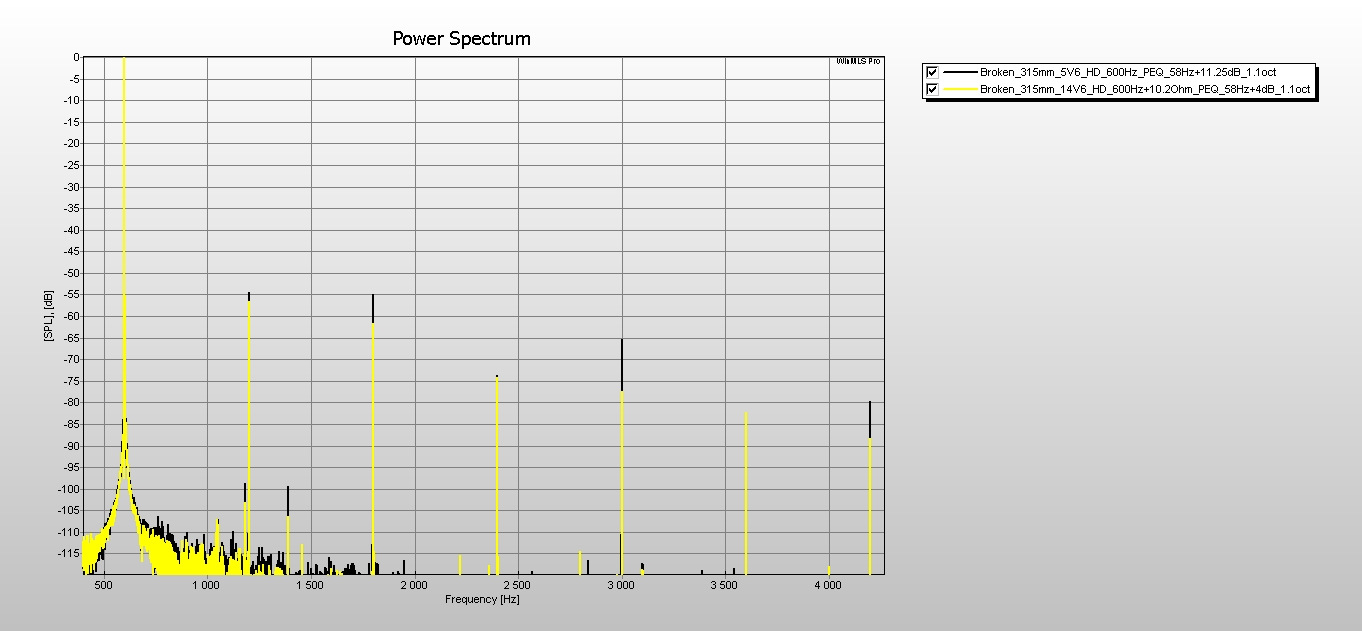

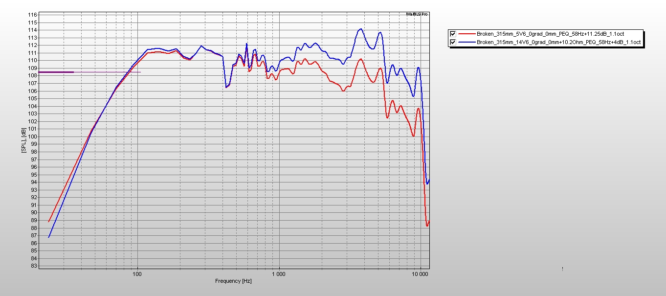

    В принципе, можно и не дожидаться проведения дополнительного эксперимента, я согласен, что результат будет однозначно позитивный. Помню, после прочтения той статьи меня вдохновила идея автора для снижения искажений акутоновских динамиков. У них тоже наблюдается рост нечётных гармоник на СЧ. Так вот были произведены замеры динамика №1 (номинальное сопротивление 6 Ом) при среднем звуковом давлении 99дБ/м и того же динамика, но с последовательно соединённым резистором 10.2 Ом, коррекцией усиления и корректированной АЧХ снизу, т.к. менялась полная добротность системы. В итоге удалось полностью совместить АЧХ двух испытуемых вариантов вплоть до 800Гц. Дальше АЧХ динамика с резистором шла выше, достигая почти +5.5дБ к 10кГц по отношению к АЧХ динамика, подключенного напрямую. Результат - на всех частотах, начиная с 200Гц наблюдалось уверенное снижение всех гармоник (от 2-й до 8-й) на величину от 2-х до 12-ти дБ. На некоторых гармониках были отклонения в сторону превышения, но они скорее всего, носили случайный характер и явились следствием погрешности измерений, потому как выпадали из общей картины.
    Вот такая в среднем была картина:
Название:	АЧХ динамиков с резистором и без.jpg
ID:	207264   Нажмите на изображение для увеличения.
Название:	Влияние увеличения выходного импеданса на Кг.jpg

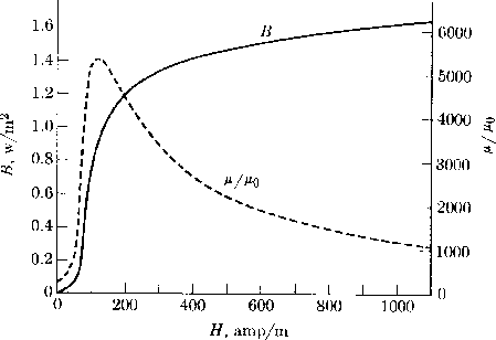

    Есть 3 способа уменьшить нечетные гармоники.
    1. Кольцо из меди/алюминия.
    2. Намагничивание магнитопровода выше "колена" "B".
    3. Применение магнитопровода с высоким электрическим сопротивлением.
    Просто кольцо это самый дешевый способ добиться результата, вот и всё.
