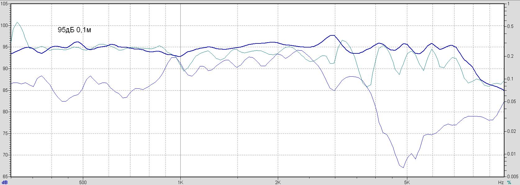

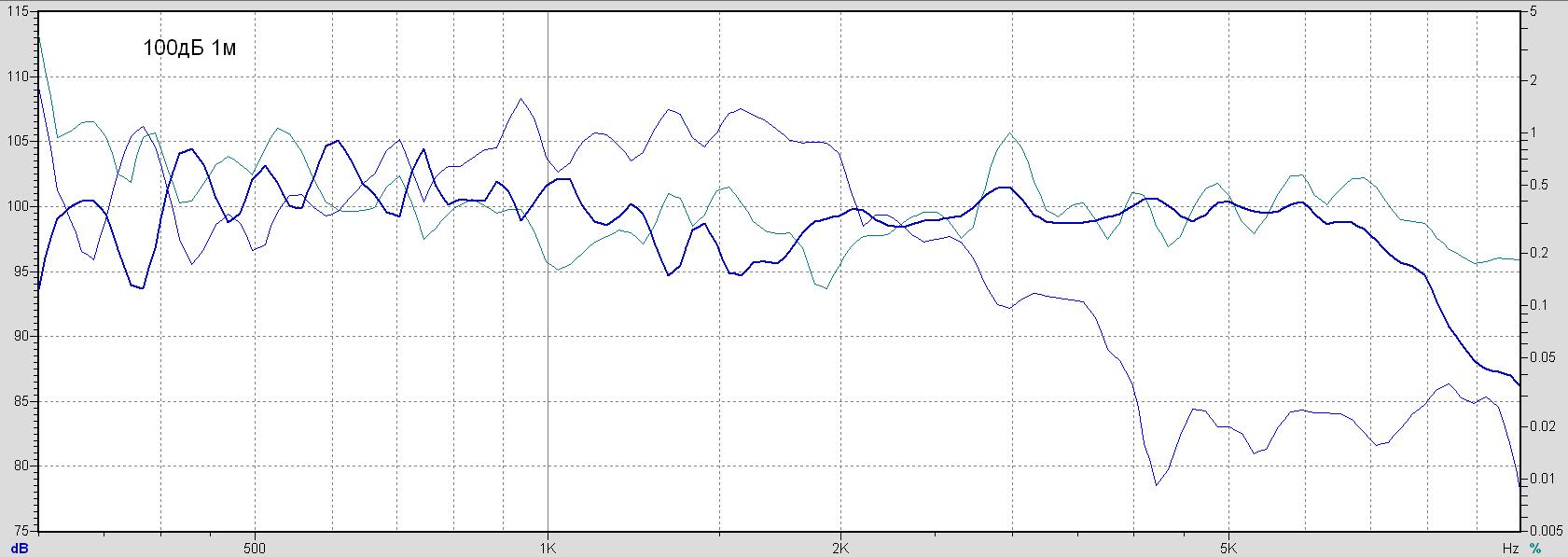

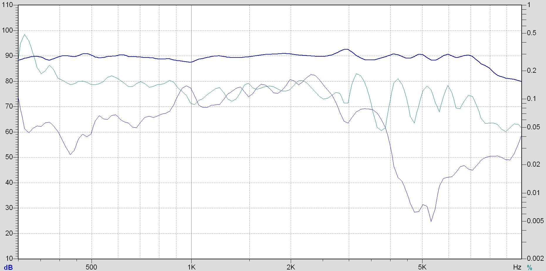

    Merstan, в 442 посте выкладывал график PHL 1120 при 90 дБ - ничего выдающегося. Чуйка 97дБ 2,83В. Сюда положил график из 442 поста и еще два графика при уровнях 95, 100 дБ. Правда измерения без бокса, но некоторые домашние без бокса показывали результаты получше. По цене на уровне того-же TB 75, который практически всем лучше.

    Merstan, Вы бы еще сюда 15** запостили . Это по вашему низкие искажения? У меня переделанная купольная вифа дает меньшие числа.
    Из 10** есть интересные динамики 18sound с Active Impedance Control типа 10NDA610, правда очень дорого...
    У Про не совсем такое-же поведение как у домашки. У них не так сильно падают искажения при уменьшении уровня.
    Ставить 10** на СЧ - нужна большая комната раз и пищалку дорогую, способную работать с 1,5кГц. Mundorf 2510c уже будет надрываться, если брать в WMTMW, другое я не рассматриваю.
    Если рассматривать 6-7**, то Про получаются не лучше и дороже.

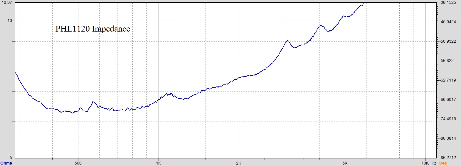

    mr-marlen, поди таже хрень что и в seas 1456, не медное и толку ноль. Импеданс не сохранился?
    Не могу точно сказать, т.к у меня не было 6nmb420. График импеданса PHL1120 положил. Покупать 6nmb420 не рискну.

    Посмотрел даташит на 6nmb420, судя при кривой имеданса медь чисто символически, от того и третия гармошка давится плохо. Вот если положить здоровенное колечко как в vifa NE моторах или вообще медную шапку одеть как в wavecor BD вот это будет толк, и чуйка будет в раене 91. Да и диффузор ломкий, куча артефактов на СЧ. Зато скорость охрененная, напор и драйв будет что надо.
