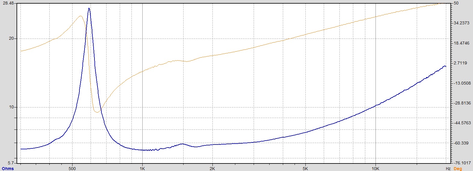

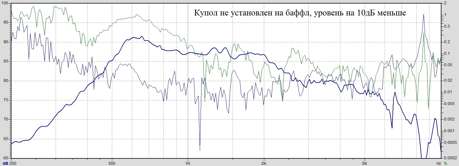

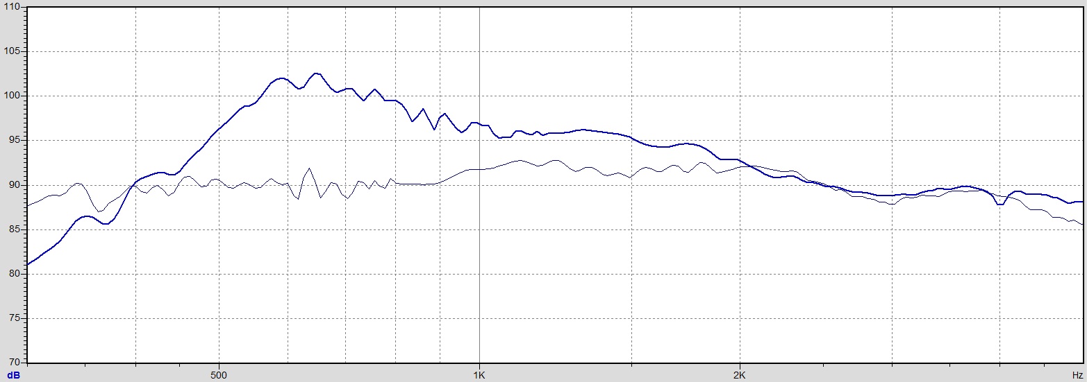

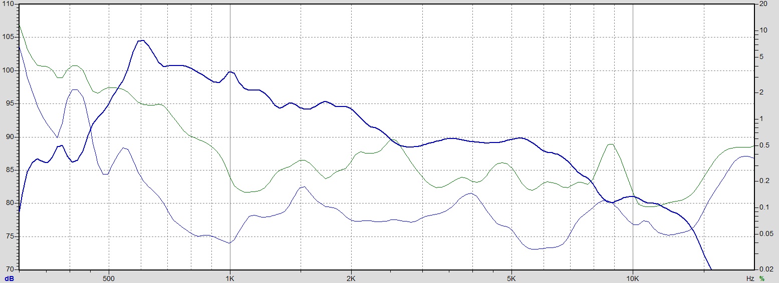

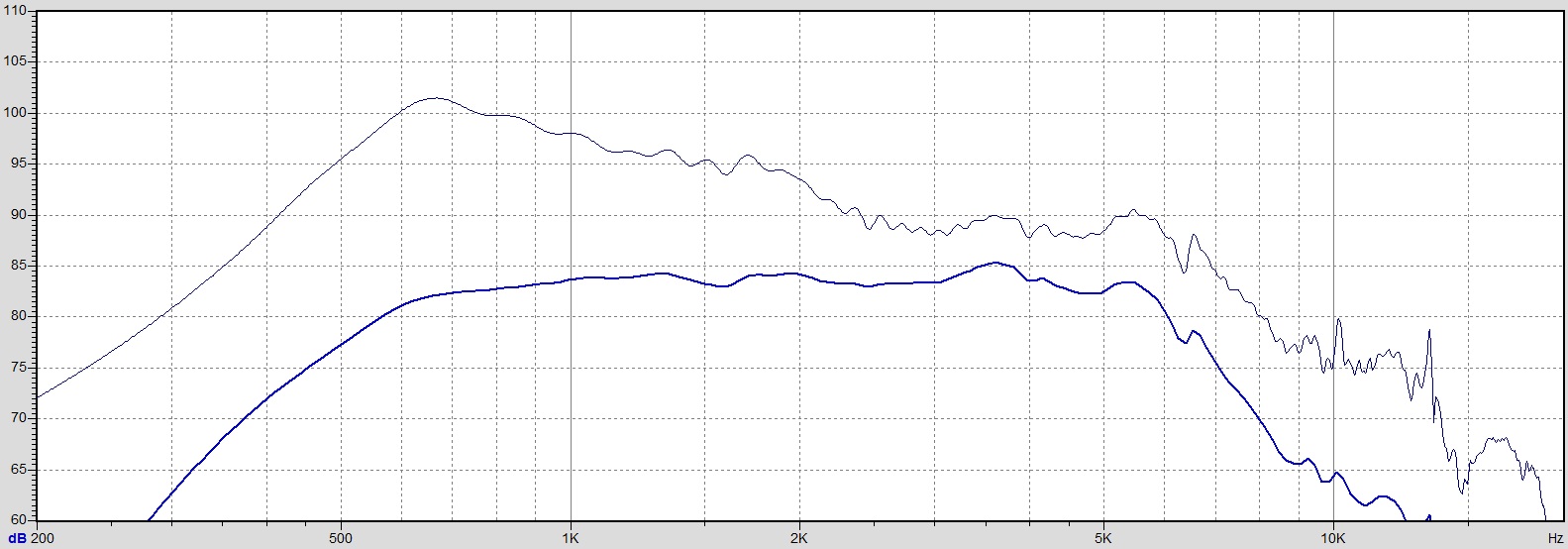

    Закончил опыты с D7608. Сюда положил:
    1) - разница в АЧХ при измерении с 0,1м в сравнении с оригиналом;
    2) - MLS измерение и фильтр для стыковки с 7** басовиком (WF182BD02), срез получается на 480Гц;
    3) - искажения 1м 2,83В;
    4) - искажения 0,1м 2,83В;
    5) - искажения 0,1м 2,83В, купол держу в руках на расстоянии около 0,5 м от пола, предметов;
    6) - тоже самое как в 5), но уровень на 10дБ меньше;
    7) - импеданс, резонанс 590Гц; Qts=2,71; Qes=3,44; Qms=13.
    Уровни на всех графиках стоят абсолютные. Когда соберу фильтр дополнительно проведу измерение искажений при 90 дБ.
    Уже послушал симуляцию. Описание звучания попадает под термин "жирное мясо" . Показалось, что один переделанный купол играет практически на уровне пары оригинальных в МТМ. Думаю это связано с существенным понижением искажений в самой основной области частот где у него самый тяжелый режим работы 300-1500Гц. После применения фильтра купол практически не перемещается, в отличии от оригинального с фильтром.
    (Микрофон с уровнями 2ой гармоникой может врать.)

Название:	3)THD 1m 2,83V.jpg
ID:	193686   Нажмите на изображение для увеличения.
Название:	4)THD 0,1m 2,83V.jpg
Название:	5)THD 0,1m 2,83V no baffle.jpg
ID:	193688   Нажмите на изображение для увеличения.

ID:	193692   Нажмите на изображение для увеличения.
Название:	7) Impedance.jpg
