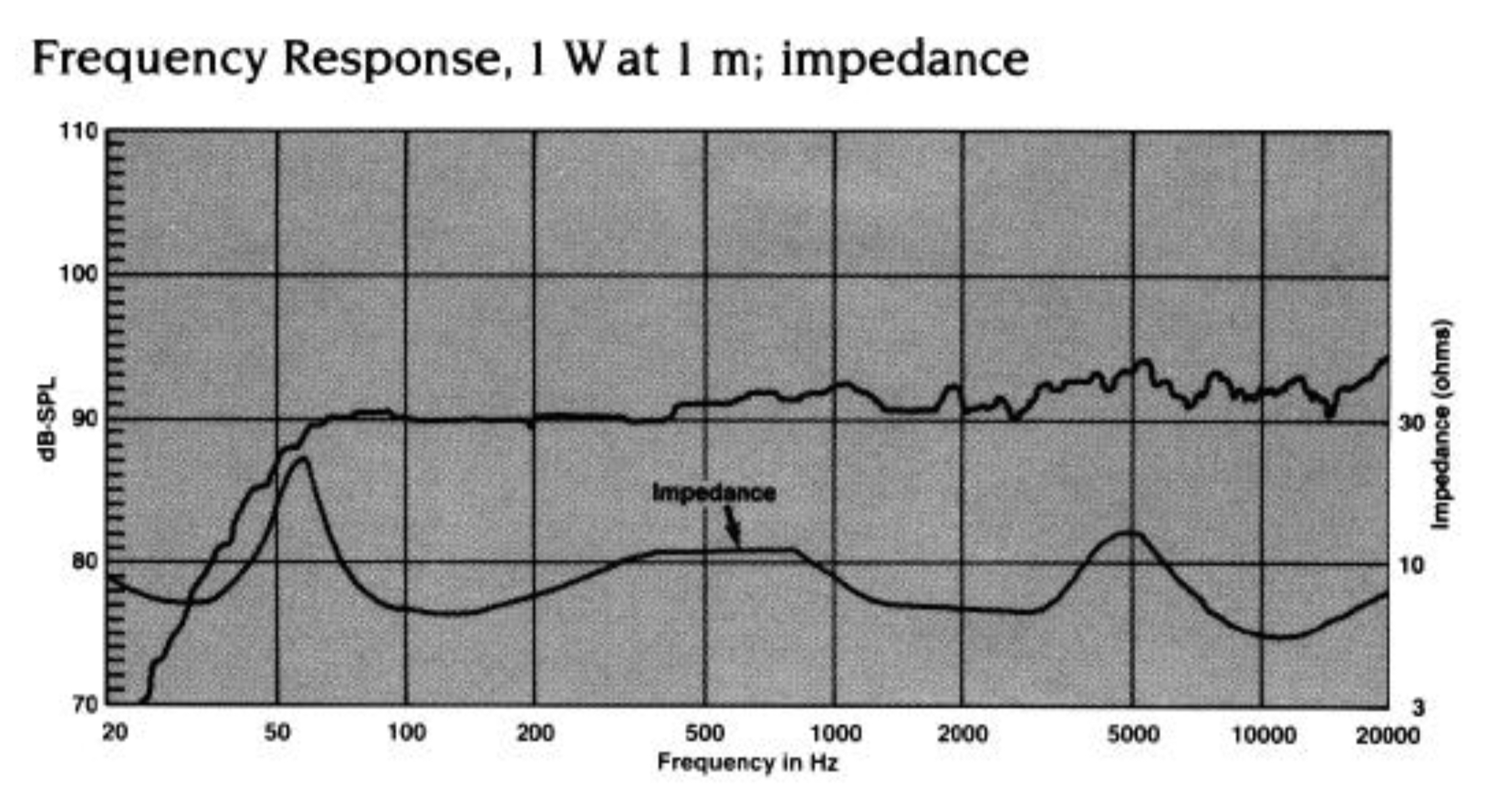

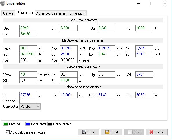

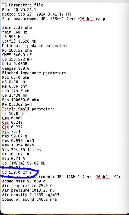

    Нет баса с АС, настолько, что полочники 6,5дюймов лучше по басу. Измерил импеданс, а там вон оно что, одногорбый. Ящик не виноват. Динамик jbl 128h1 на вид не дырявый.
  3. #2022
    13,517
    По умолчанию Re: Тесты, измерения, модификации головок.
    не бьется с остальными параметрами

  5. #2024
    13,517
    Нужно снять ПТС корректно.
  6. #2025
    Новичок Аватар для Aleks_
    25.05.2015
    Вот так корректно?

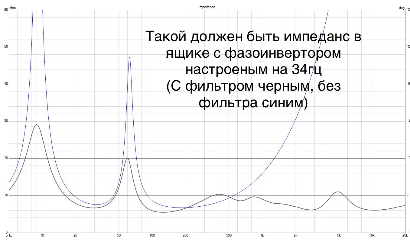

    При такой добротности (0,2) Aleks_ пытается найти бас на 34 гц, в фазоинверторе. Может быть в этом проблема?
    Aleks_, где симуляция?

    Я бас пытаюсь найти на 45гц-70гц, а его нет там, симуляция ИЧХ есть на предыдущей странице, вот повторю:
    Что касается ачх, то симуляция показывает -3дб на 45гц, как и по паспорту АС должно быть.
    По фактическим замерам все не так, в первую очередь импеданс не такой как в симуляции, а такой, как если бы динамик был с дырявым диффузором или подвесом или дыра в корпусе. И все это одинаково на двух динамиках этой АС.

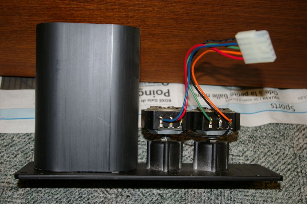

    Какие параметры трубы? Диаметр и длина.
  11. #2030
    25.05.2015
    Труба фазика элипсоидная.
    97мм х 50мм х 150мм (длина)
