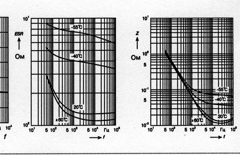

    Во вложении зависимости ESR и Z от частоты, электролитического конденсатора Epcos В41605. Видно, что на высоких, вплоть до 100 кГц все в порядке. А что это у него на НЧ? И как с этим бороться? И еще вопрос. С чем бороться, с ESR или c Z?
    На НЧ, как положено для емкости, сопротивление растёт.
    Бороться можно только подогревая. Горячие работают лучше.
    Это ещё А.Никитин говорил.
