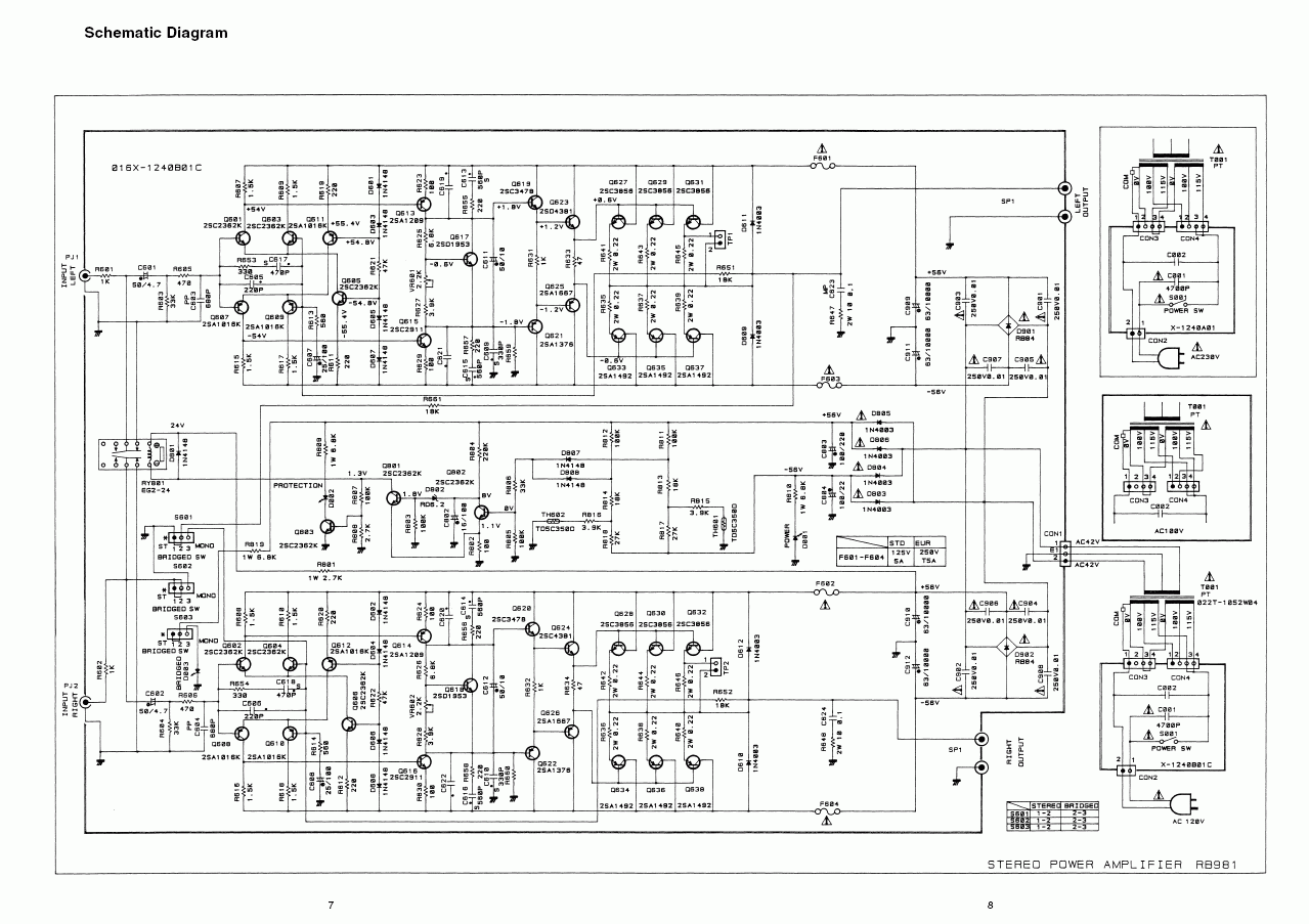

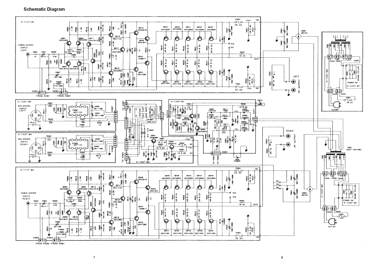

    По умолчанию Как можно доработать Rotel RB-971(981,991)?
    Уважаемые господа, у меня есть пара усилителей Rotel RB-981 и RB-971, которые я бы хотел немного доработать. К сожалению сейчас у меня нет в наличии схем к ним, но я нашёл схему от RB-991. Насколько я знаю, все эти усилители собраны практически по одной схеме (не обращайте внимания на указанные на схеме модели транзисторов). Разница между моделями 981 и 971 только в напряжении питания, в количестве подключенных параллельно выходных транзисторов (3 и 2 соответственно) и в наличии у 981 защиты от перегрева и задержки включения. В 991 добавлены дифференциальные входы, увеличено напряжение питания и количество выходных транзисторов. Какие будут предложения по доработке?
    Схема 981.

    Спасибо, Геннадий! Теперь будем ждать предложений от знатоков.
