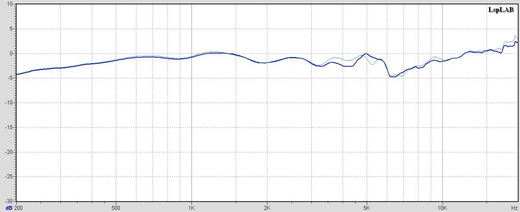

    George Krilov, приветствую!
    Сегодня удалось послушать Оптиму. Хорошая конструкция! Сравнивали с моими полочниками, нас пятеро было.
    Первоначально все сошлись во мнении, что мои звучат более комфортно, как сказал товарищ более плотно, собранней, а Оптима показала себя более "легкомысленнее", как девочка, местами повизгивая металлическими нотками. И почему-то на моих вокал был ниже и мне это не очень понравилось .
    Через несколько часов, а до этого она провела 2 часа в багажнике машины ,Оптимы разыгралась, при этом мы делали перерывы на чаепитие и дружескую беседу. Ну так вот, когда Оптима разыгралась уже никто не мог отдать кому либо предпочтение.
    Тогда я поставил вопрос, ребята что бы вы купили: набор динамиков на мои АС или на Оптиму, цена допустим одинакова, никто не смог определиться. А когда я сказал, что мои динамики в два раза дороже, услышал ответ: это решающий фактор .
    Георгий, ещё раз с удачной конструкцией .
    В заключение измерили АЧХ левой и правой колонки.
    E=mc^2 ± 3 dB

    Вот этого горб на 5к, ооох как не нравится мне он
    На мой взгляд, горба нет, есть неравномерность, которая не должна сильно влиять. Хотя на слух, а вначале мы слушали и только потом измерили, я в этой области ожидал пичка с большей амплидудой, и с ним связывал периодическое повизгивание периодическую крикливость и избыточную акцентировку на верхнем СЧ.
    А что это на картинке АЧХ Н1456?
    Смотреть на 4-5кГц?
    Илья, ты ведь знаешь не хуже меня, это излом диффузора, резкое снижение массы излучения приводит к резкому увеличению отдачи, появляется пик.
    E=mc^2 ± 3 dB

    Смотреть на 4-5кГц?
    Ну да, 4-5кГц, излом диффузора. Я этот эффект, как бы "зависание ноты", тоже слышал несколько раз, когда Андрей приносил эти колонки ко мне на прослушку. Нужно, по-идее, или давить режектором, или резать фильтром (срез пониже или покруче). Кстати, вот "водопад" этого динамика от "Зафа":

    У 1456 тоже нет никаких злых вещей.
    Чуть больший выброс в верхней части АЧХ динамика подавлен фильтром номально.
    Я сам сделал несколько штук этих АС в Сеноне - минимум 3. На АЧХ АС тоже нет подъема на 5к.
    Он есть на симуляторе, а при измерениях (приведены) в это месте все ровно:
    http://geokrilov.com/00sysspl1m05m.gif
    Это связано с тем, что за разделом динамик не совсем минимальнофазовый и симулятор не всегда совпадает с с реальностью. Потом, возможно, задержки были выбраны не очень точно для симулятора.
    Можно, конечно сказать, что я глухой, но эти АС слышали и другие (например, Виталик, у которого "не говно" - это высшая похвала, а SEAS - "динамики для глухих") и они тоже не заметили сибилянтов. Я сам не могу слушать АС, которые чем-то раздражают.
    Так что, объяснить этот эффект можно тем, что попался такой динамик, хотя у СИС достаточно хорошая повторяемость.
    Еще объяснение - я использовал ленточную катушку с добротностью 3 на 10к и 10 на 3кГц, а такая же проволочная имеет добротность 3 на 3к и 0.5 на 10к.
