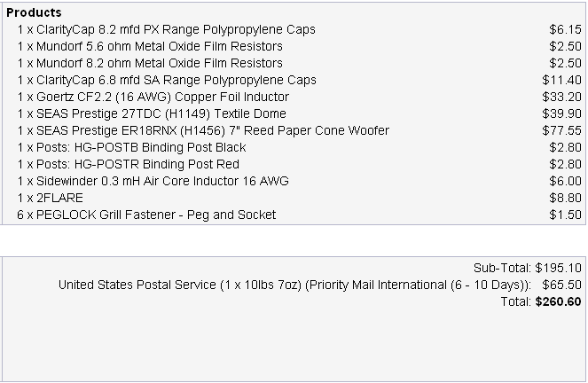

    Мы недавно брали компоненты на Оптиму SE моему земляку. Для того чтобы избежать растоможки мы разбили покупку на две одинаковых посылки. Общая стоимость получилась немногим больше $500, т.е. меньше чем указано ниже. Во-первых скидка на две ленточные катушки и потом пересылка по тарифу Priority Mail International Flat Rate Large Box по $55.
