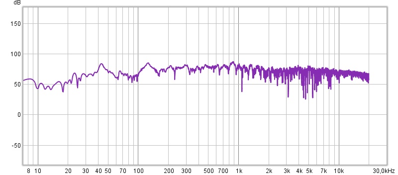

    Измерил ачх с места прослушивания одной из колонок. Акустика на тех же динамиках, что и оптима, корпус и фильтр другой. Учитывая ачх комнаты, что скажете по графику?:
    А вы масштаб по оси Y видели? Что скажите?

    Масштаб раз в десять растянуть нужно по вертикальной оси.
