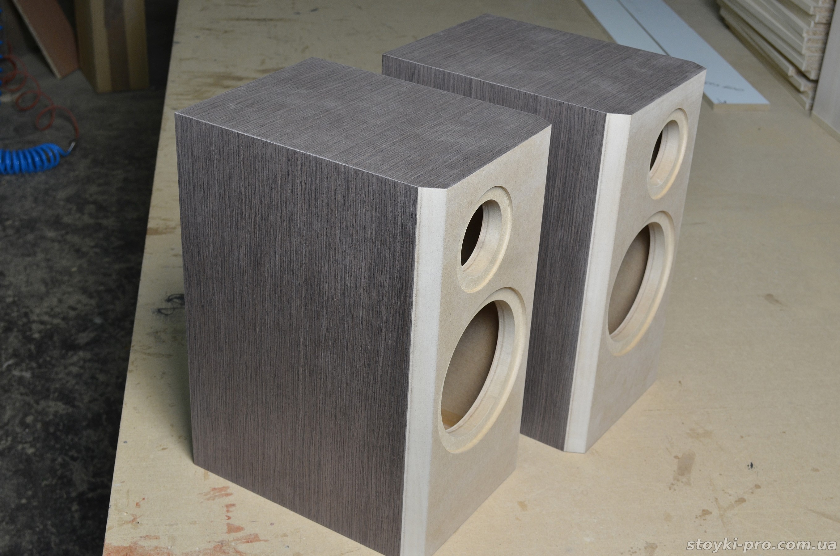

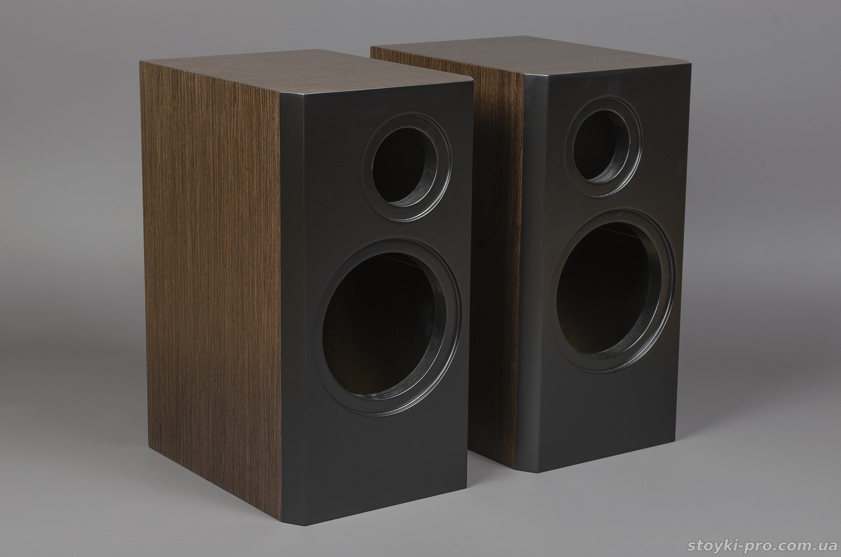

    По умолчанию Re: Optima SE
    Корпуса сделали на заказ по чертежам... качественно, стенки обклеены шпоном ореха и покрыты матовым лаком, перед окрашен в черный матовый цвет. в личку могу скинуть сайт( Харьков Украина), они должны выложить процесс изготовления!

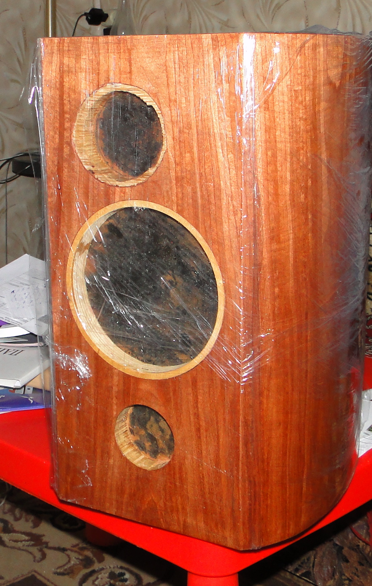

    Доски и в магазине могут напилить сложного нет ,самое трудное это финишная отделка.

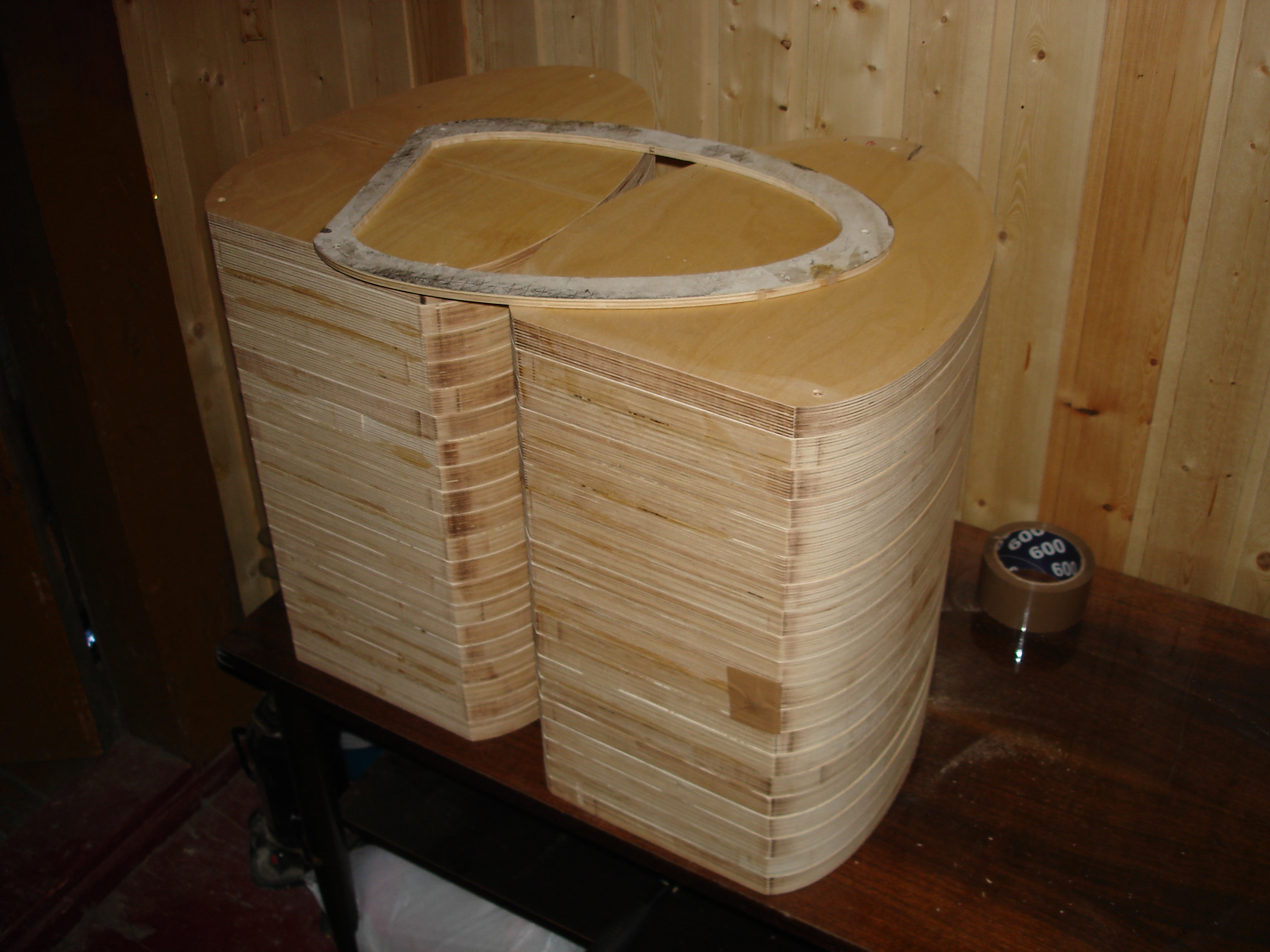

    Вот затеял такой корпусок а то коробки уже надоели
    Мощное решение от внутренних стояков, да и жесткость корпуса на высоте. Но это надо иметь руки золотые и набор инструментов соответствующий! Молодец, odinss20! Как корпус по вибрациям, наверное почти мрамор?А последнее фото можно глянуть?

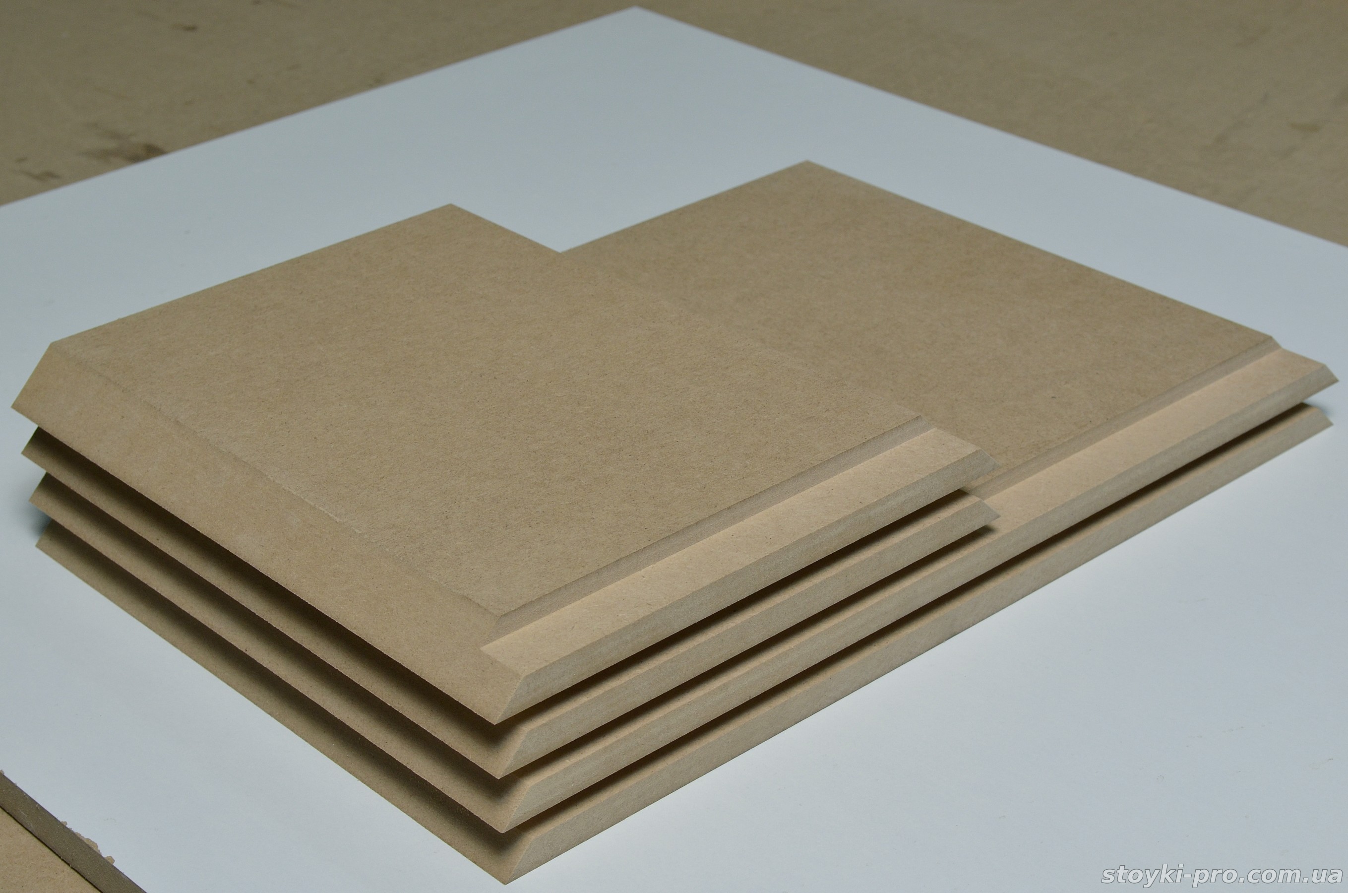

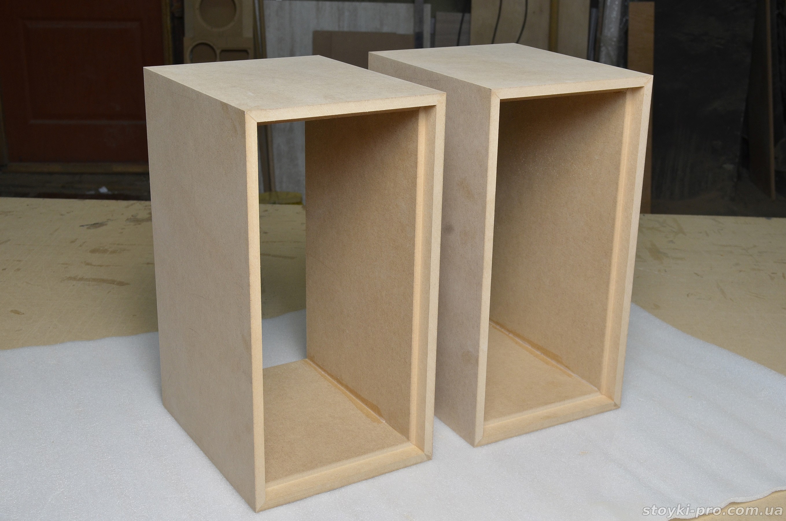

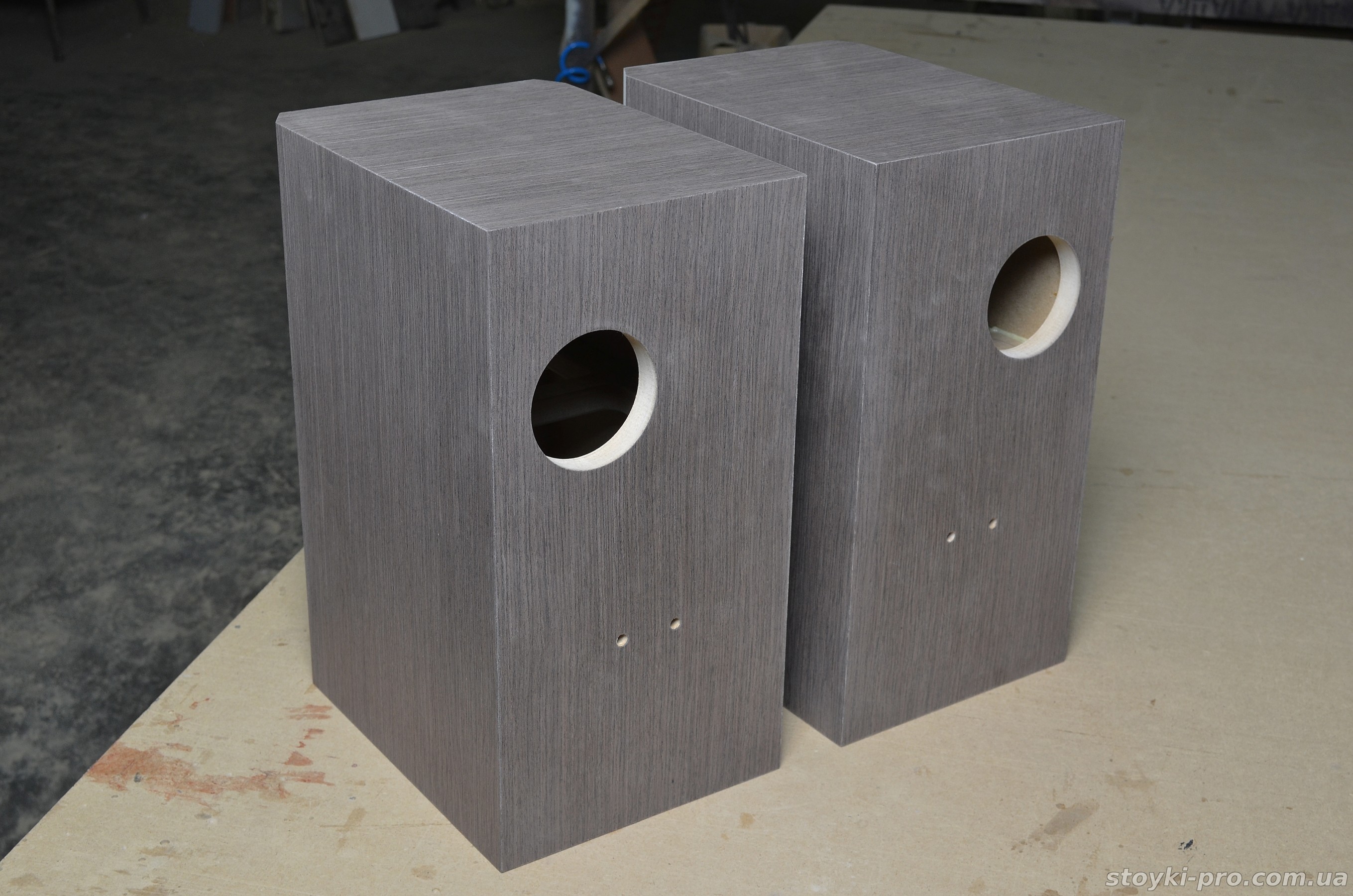

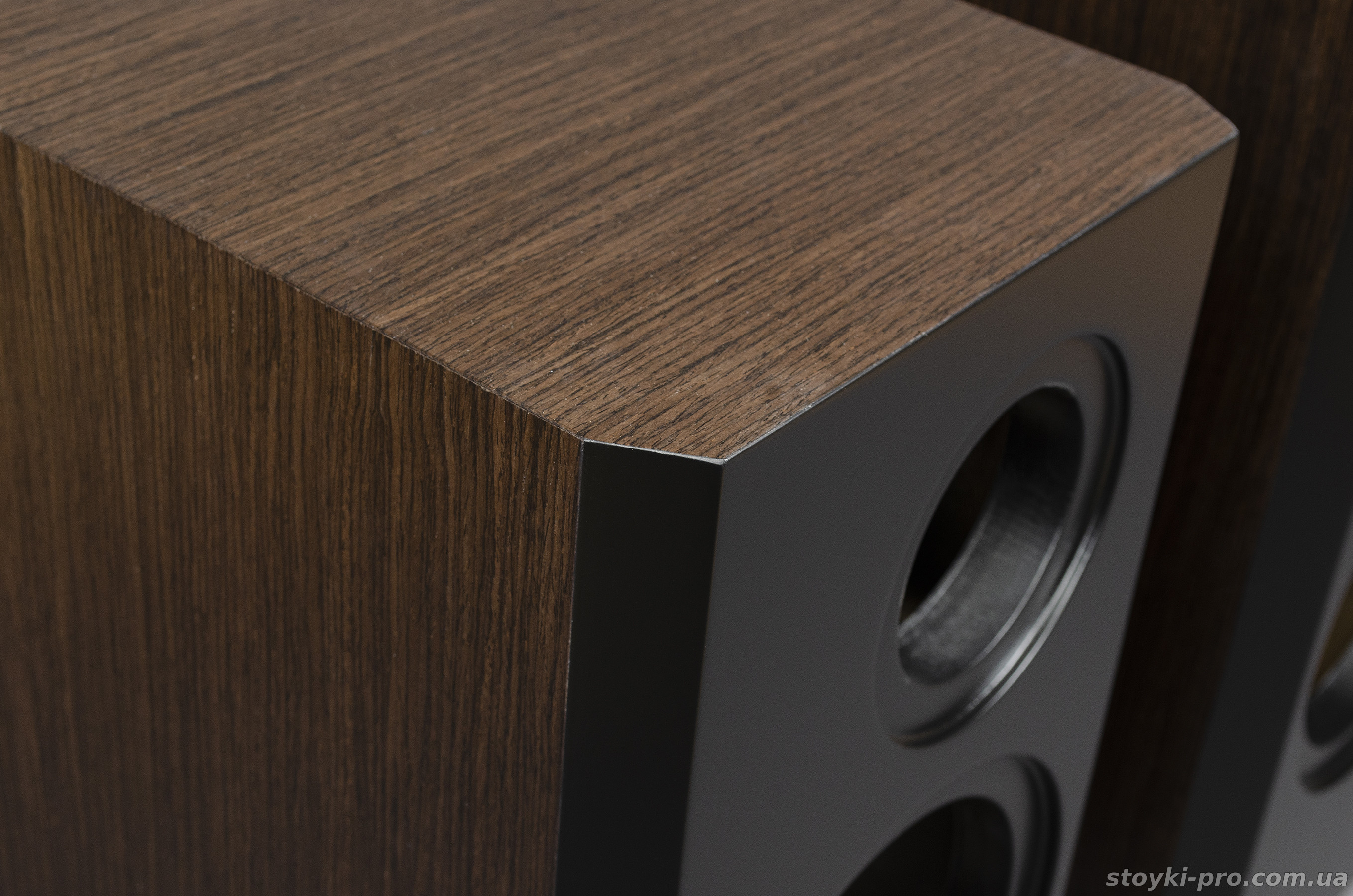

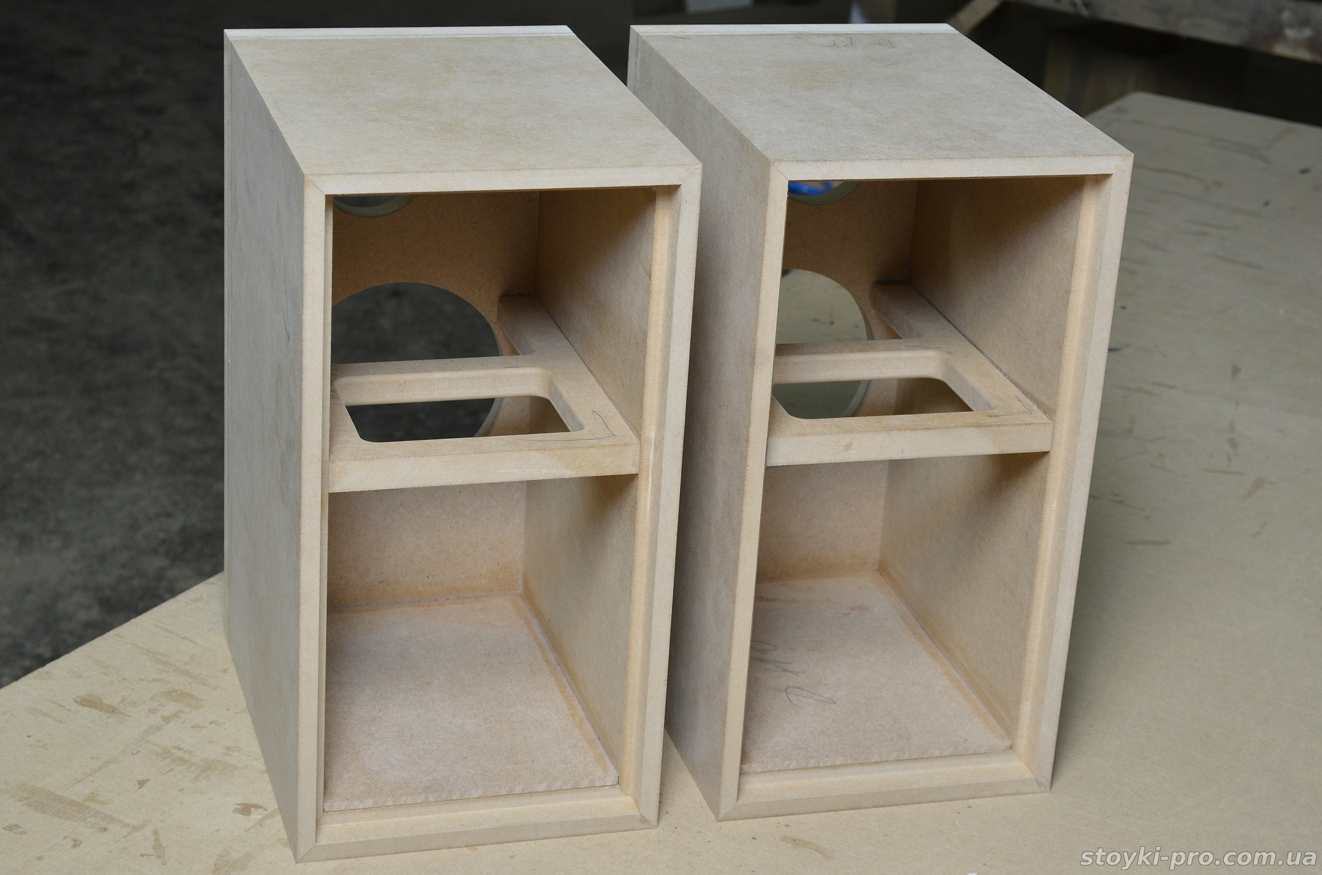

    К примеру в моем городе не достать материалы под колонки...(у нас тут каменный век!!!!), да и инструмент для одноразовой работы покупать...себе дороже выйдет
    Конечно корпус выглядит так ,не откалибровано посадочное место под ВЧ динамик и ФИ
    шпон вишня американская (так написано на сайте продавана )
    Корпус действительно вышел очень жесткий и не звонкий ,объем получился около 16 литров +- литр точно высчитать сложновато.
    Это моя вторая пара первой уже более 6 лет нет не трещин не признаков того что бы с корпусом что либо происходило
    Корпуса сделаны из березовой фанеры высшего качества слоя в перекрест (2 стандартных листа раскрой в разных направлениях) клей для сборки эпоксидный эд153 , шпон наклеен в два слоя по причине того что файлайн очень тонкий менее 0,5 мм клей мебельный ПВА с отвердителем не магазинный далее акриловый лак .
    Нечего сложного в таких корпусах нет главное качественный материал и клей надежный, по такой технологии уже лет 50 делаются модели судов в нашей конторе и нечего стоят и работают диапазон температур от - до + .
    Недостаток таких корпусов большой отход материала .
    У Троэлса много корпусов сделано из фанеры да и не только у него и нечего не происходит .
    А вот есть такая гибкая фанера которая гнется в определенном направление вот для той заразы все справедливо очень капризный материал и подвержен влияниям внешней среды
