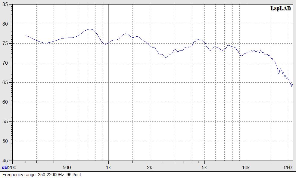

    flipper
    По умолчанию Re: Optima SE
    Лажово звучащую АС я как-нибудь отличу.
    Я уже и АЧХ исходную показал - если она прямая, то я Филипп Киркоров.
    5дБ на 4-6К, это, знаете ли, мертвый услышит.
    А я к кривому звуку с детства не привык.
    В данный момент нормально измеряющаяся АС и звучит нормально, и нет у нее никаких проблем с шипящими.
    Последний раз редактировалось flipper; 01.02.2010 в 14:58.

    Ладно. Просто устал одно и то же говорить, вон картинок столько напостил
    Хочется, чтобы кто-нибудь проверил и сказал, так ли это, как я написал, или я такой криворукий-дины такие попались-комнаты лажают.

  9. #628
    flipper
    У меня она с самого начала себя так вела. Сперва грешил на кондеры, сменил, стало лучше. Потом режектор подбирал. Подобрал, шепелявить перестала, стала бубнить. Потом достало все, повез мерить, тоже, та еще эпопея. Целый выходной угробил человеку.
    Я же не круглые сутки ими занимаюсь, а так, изредка по выходным, вот 4 месяца и прошло в итоге.
    Я никому ничего не предъявляю. И не говорю, что я сто процентов прав. Поделился собственным опытом, и все.
    Есть три человека, как минимум, кто точно скажет, что было криво и стало лучше. Иван, Я, и моя жена - у нее слух лучше всех вообще, ну и пара друзей еще, ни в счет, мало слушали.
    Может, кому -то будет полезно. Может, нет.
    Все же, большинство собирающих готовые киты их не промеряет - или не умеет, или нечем.
    Если несколько человек проверят, скажут, что я неправ - значит, у меня какой-то особо дебильный частный случай.
    И посты свои я просто потру, как не представляющие ценности для общества.
    А вот призвуки от мида, их слышно, от этого я черта с два отрекусь

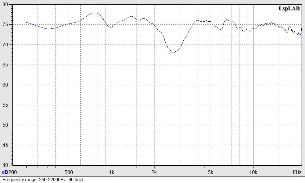

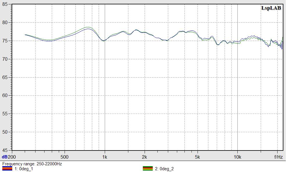

    Завсегдатай Аватар для Fusion
    24.06.2006
    2,099
    Вот вообщем то измерения моих калош Максимом ака Antecom.
    Хороша.
    2all: возможно ли попросить всех, кто выкладывает график каких либо измерений, писать с каким сглаживанием (1/3...1/12 дб/окставу) выполнялись измрения или отрисовка графика?
    А то "из далека" и горы выглядят горизонтом..
  18. #637
    flipper
    Да, у меня неровности только с 1/6 видно. Тут похоже поточнее, судя по изломам на ВЧ
    Вообще порядочно ровненько так, что за схема и какие детали в кроссе?
    Последний раз редактировалось flipper; 02.02.2010 в 11:17.
  19. #638
    24.06.2006
    2,099
    Не буду лукавить у меня не SE версия с 3-им вариантом фильтра в Сеноновском корпусе.
    Сглаживание выключено.
  20. #639
    flipper
    А, вот горб ВЧ то и поменьше) Понятно. Основная проблема в нем, на 4-6.
    Последний раз редактировалось flipper; 02.02.2010 в 15:42.
