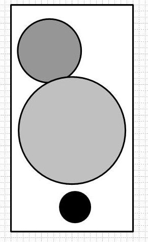

    По умолчанию Re: Optima SE
    Назрел вопросик по корпусу, у меня от задней стенки колонки до стены расстояние не более 10 сантиметров будет, наверное фазоинвертор нужно вперед вынести? Ничего не подпорчу данным изменением конструкции??? И еще, можно ли твитер утопить заподлицо, а мидбас надвинуть на него?
    Можно, наверное, но фильтр был все же под сенонский корпус. А фазик вперед - правая картинка лучше. А можно, нверное - правее пищалки - корус не разбухает вниз.

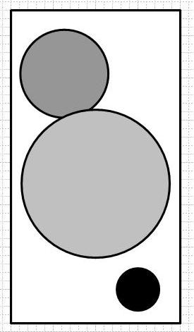

    Не буду экспериментировать тогда, утоплю оба. В сенонском корпусе динамики на одной оси располагаются, а я тут сместит - это ничего? А да, какое расстояние между краями динамиков там? или не принципиально?
    правее пищалки как на рисунке?
    Расстояние, если краска, то любое - минимумЮ чтобы не вырвало фрезой перемычку. Если шпон, то миллиметров 12-15, чтобы шпон не оторвало. Я думаю, что если надвинуть мидбас на пищалку хуже не будет, а геморроя с утапливанием - меньше. У сеннона один фиг - наклонная слегка панель была.

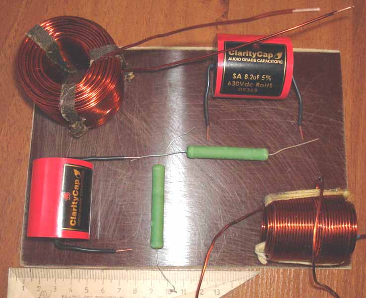

    Ветка потихоньку проваливается в недры форума
    Вопрос теперь по расположению деталюшек в фильтре, если сделаю как на картинке ничего криминального? Катушки пока, а может и на всегда самодельные
    Расположение катушек довольно удачное, каким проводом они намотаны? Можно и самодельные оставить.
    1,45 мм диаметр
    Думаю, что вполне должно хватить.

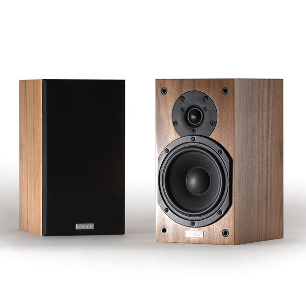

    Идеи витают в воздухе.
    Ну тут трудно быть оригинальным - все уже украдено до вас!
    Ксавианы симпотные!
