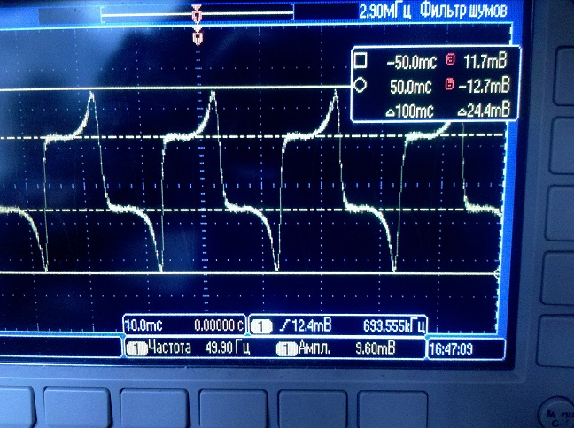

    Ток хх пришедших трансов.

    Цитата Сообщение от galgen1223 Посмотреть сообщение
    пришедших
    Немного странное железо у Bас, прям ППГ какой-то для магнитной памяти. (замешаное на курином помете ?)
    Первоначальный рост тока - это очень низкая начальная u (магнитная проницаемость),
    потом практически горизонтальный участок, где u о-о-о-очень большая, и,
    наконец участок насыщения магнитопровода (там где ток плавно загибается кверху).
    Ничего плохого сказать не могу, но по смутным воспоминаниям мой любимый советский ТС-180
    за 10руб из радиомагазина был по-приличнее.
    Действительно странный магнитопровод. Исходя из формы тока ХХ, явно присутствует остаточная намагниченость (но возможно есть небольшой уровень постоянки в сети), как будто железо не прошло цикл отжига после навивки. Форма тока у отечественного железа существенно иная, а уж ассиметрии никогда не наблюдалось даже у самого похабного ширпотреба.
    Как то так. Не было времени сделать нормальный скриншот,сфотографировал на телефон. Шунт 1 Ом Вложение 166896
    Велика коэрцитивная сила. Обычно вызывается механическими напряжениями в магнитопроводе, часто сопровождается повышенной магнитострикцией (характерным "зудом" железа).
    Наиболее вероятная причина - отсутствие или недостаточная продолжительность отжига магнитопровода в инертной атмосфере и магнитном поле после навивки.
    заурядный замкнутый магнитопровод без зазора, работающий на "колене" здесь можно посмотреть. "национальность" магнитопровода не имеет значения. а ассиметрия -следствие вполне конкретной ширины петли намагничивания. Но обсуждать это надо не здесь.
    Да и вообще, фигня это все... подключи реальную нагрузку в виде выпрямителя с банками и АБ-усилителем, и увидишь, что все эти чахлые всхлипы тока ХХ просто потеряются на фоне злого потребления реальной нагрузки.

    По умолчанию Re: Усилитель на LM3886 c хорошим звучанием: возвращение LM3886 - второй заход
    Только "первоначальный участок" - какой-то порядка на три больше чем надо.
    А какое значение тока ХХ получилось при измерении, и заявленная мощность транса?
    Alex, - такой вид тока ХХ, характерен для замкнутых магнитопроводов без зазора, типа тороида. Сам поначалу очень удивился, сопоставив вид тока ХХ, с током броневых ПЛ и ШЛ разрезных сердечников, у которых всегда присутствует зазор. Но a_lumnus поправил, и выше привел ссылку где можно посмотреть форму токов для магнитопроводов разной конструкции.
    Это одна из причин - отсутствие лианеризирующего зазора в РР-х выходных трансформаторах, из за которой, неразрезные магнитопроводы - тороиды, применяются очень ограниченно. Ведь даже наличие минимального технологического зазора, существенно меняет картину.
    Разумеется. Поэтому в выходных лучше тороид с зазором или не тороид вообще.

    Итак, правый канал макета, без каких либо доработок, все как в первом посте. Картинки подписаны, вопросов думаю не будет, где и чего нарисовано
ID:	166973   Нажмите на изображение для увеличения.

    Наконец свершилось
    Высокая третья гармоника - скорее всего из-за высокоомных толстопленочных резисторов, составляющих резистор 33к в ООС LM3886.
    Гармоники сети - вероятно следствие петли по земле входных/выходных кабелей звуковой карты.
    Есть куда улучшить девайс

    AS79, кто куда не вписывается? В первом посте спектры Маньяка, мои к ним какое отношение имеют?
    Спектры кстати сырые, будут уточняться, ибо 50Гц гармоники это следствие петли по земле при измерении.
    Ага, похоже оно. Ещё бы третью прихлопнуть - на погрешность измерения не похоже...

    AS79, ну что за люди... Конструктив не менялся, посмотреть на него можно на фотках в первом посте темы. Так вроде понятно?
    А как снимался второй спектр?
