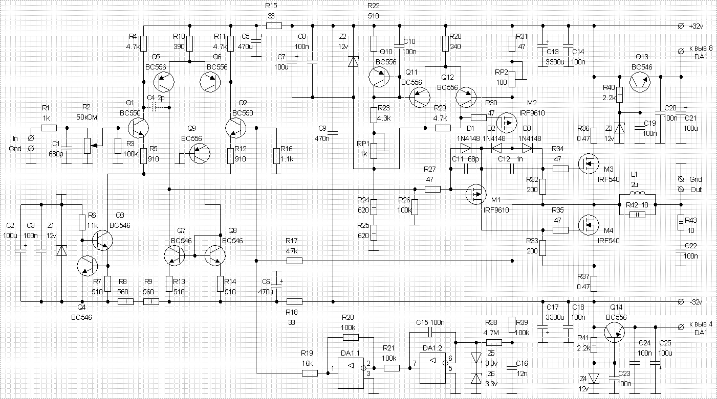

    Схема усилителя здесь:
    http://www.ant-audio.co.uk/circuits/MOSFET1.gif
    Извините за не очень изящный рисунок от руки, но это всё, что я мог сделать в спешке. Потом как-нибудь сделаю в редакторе - или если у кого есть время, то помогите и перерисуйте. Надеюсь, что тем не менее всё понятно и читаемо.
    Это переработанный вариант на основе схемы разработанного мной и уже давно снятого с производства усилителя Creek 4330 (выпуска примерно 1997 года) . Почти в точности такая схема у усилителя, который я и сейчас использую дома.
    Как видите, схема довольно простая с небольшим количеством деталей.
    Выходная мощность при питании +/- 35 Вольт примерно 40 Вт на 8 Омах, 65-70 Вт на 4 Ом.
    Не показаны на схеме цепи питания, в том числе питания ОУ ( +/-15В) . Основной блок питания может быть от +/-25 до +/-35 Вольт с ёмкостью сглаживающих конденсаторов от 6800 до 10000 мкФ на два канала, защищённый плавкими предохранителями на 3-4 А ("медленными", с буквой Т) на ВХОДЕ выпрямительного моста, то есть последовательно с каждой половиной вторичной обмотки трансформатора. Выходные транзисторы помещены на теплоотвод с тепловым сопротивлением не больше 1-1,5 градусов на Ватт, закреплены прижимом сверху алюминиевым блоком 10х10х45мм, изоляция ОБЯЗАТЕЛЬНО слюдяная с теплопроводящей смазкой с обеих сторон. Q9 должен иметь хороший тепловой контакт (со смазкой) с теплоотводом выходных транзисторов и лучше всего прямо между ними. Величина R15 определяет крутизну температурной компенсации и может быть слегка изменена для другого типа выходных транзисторов. Теплоотвод желательно заземлить.
    В целом рекомендую на выход поставить ещё последовательно цепь из резистора 3Вт 1 Ом параллельно с намотанными на него 10 витками эмалированного провода диаметром 1 мм. Это в целом обеспечит хорошую стабильность на реактивной нагрузке даже при не слишком удачной разводке.
    Вот пока и всё.

    Цитата Сообщение от SaMaHa Посмотреть сообщение
    HUF не достать, зато есть россыпью irfp150. Правильно я понял, можно их поставить, но без переделки схемы не обойтись.
    "Инженерное искусство заключается в умении сделать то, что требуется, из того, что имеется в наличии"
    http://ha-lab.narod.ru/nikitin.html
    Кто-нибудь собирал это?
    Ну во-первых - автор статьи... собирал...
    Я тоже... Звучит достойно..!
    Там пара мелких ошибок в печатке *.lay
    Дони, не лезь в дебри...(с)

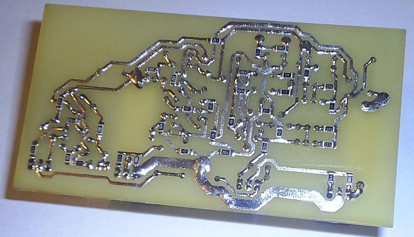

  5. #1284
    11.05.2009
    Казань
    516
    По умолчанию Re: Усилитель на N-канальных полевиках
    Mне нужна плата под выхлоп на irfp150 или irfp460. Эти платы подходят или они под huf?
  6. #1285
    лентяй Аватар для Alickkk
    30.12.2006
    Барнаул
    4,416
    Уж сколько раз говорено: huf - logic level... можно конечно и его поставить...
    Плата такая же как в статье, только подправленная.

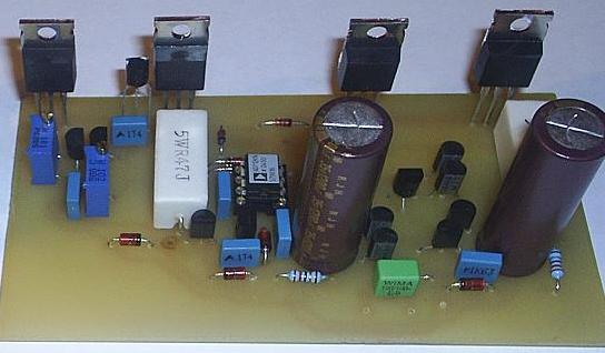

  13. #1292
    29.01.2007
    2,806
    https://forum.vegalab.ru/showpost.ph...&postcount=257
    Транзистор в ТО-92 закрепить на один из выходников
ID:	58396   Нажмите на изображение для увеличения.

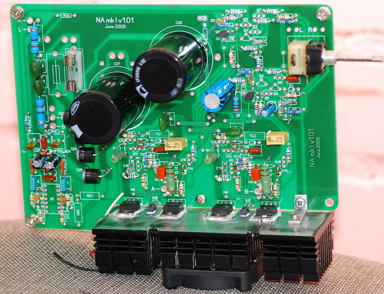

    Частый гость Аватар для VladGor
    05.06.2009
    Карелия
    105
    Платку почти собрал
    Запаял в плату выходные PH BUK453-100B,
    Q8 ZVP3310 чем можно заменить?

  17. #1296
    Аватар для Alex Nikitin
    03.01.2005
    London UK
    4,388
    BUK453-100B - не "logic level" и в этой схеме работать не будут.
    Цитата Сообщение от gdvcesium Посмотреть сообщение
    Выход вместо HUF можно IRL540N или IRLI540N(в изолированном корпусе).
    Первый - да, будет работать. Второй сгорит по причине большого теплового сопротивления и малой рассеиваемой мощности.
    Алексей
