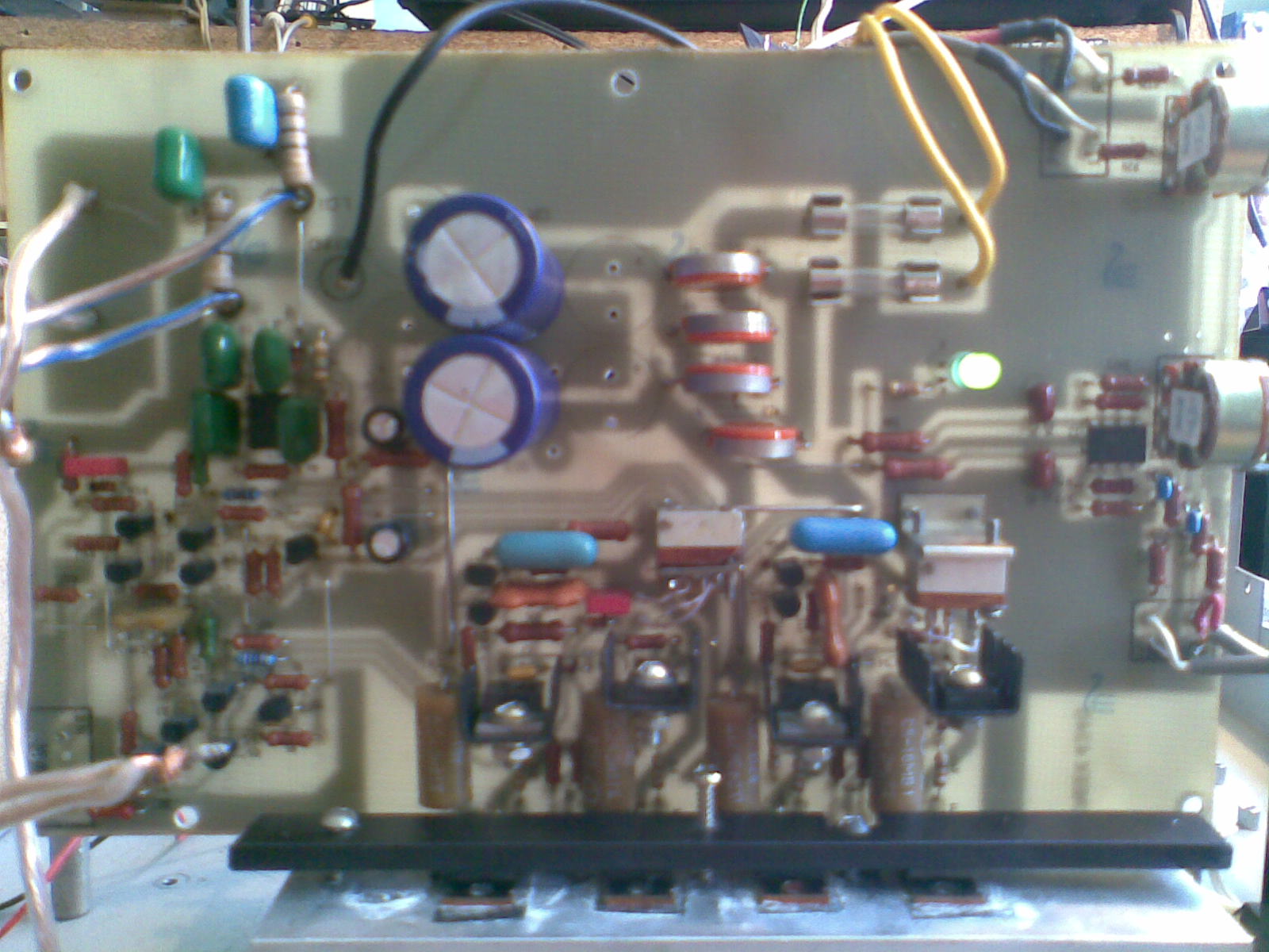

    creek4240 3.rarДумается,что в этой теме не хватает Creek 4240,усилитель который является первым в этой линейке. Несколько дней назад я его собрал, плату разводил стараясь соблюсти родную компоновку. Сегодня первый раз его включил, играет здорово, если сравнить его с 4330 мне больше по вкусу этот звук. Но возникла проблема выходят из строя IRL540 не пойму почему, возможно где то мой косяк. Может кто даст дельный совет.

    Конечно даст - только сначала надо представить полную схему Creek 4240 , по которой собран данный Крик, а потом данные, какое напр. питания, сопр. нагрузки и т.д.

    Схема имеется только в бумажном виде. Сегодня заменил резисторы в цепи затворов ,усилитель работал без проблем.

    А я не поленился и скачал, зато на Никитина посмотрел страна должна знать своих героев.
    Что то я от 4330 отличий не заметил.
    А играет намного изящнее 4330.

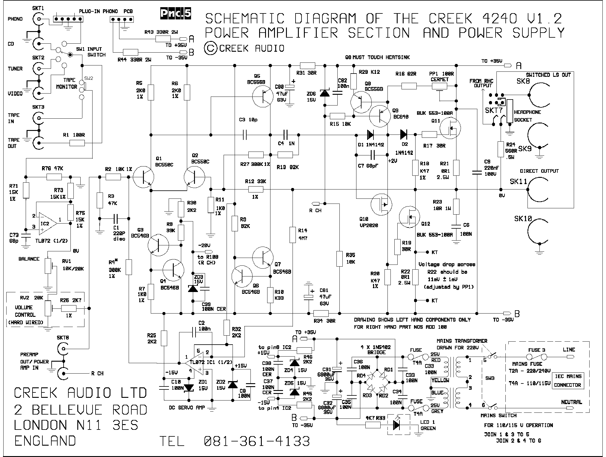

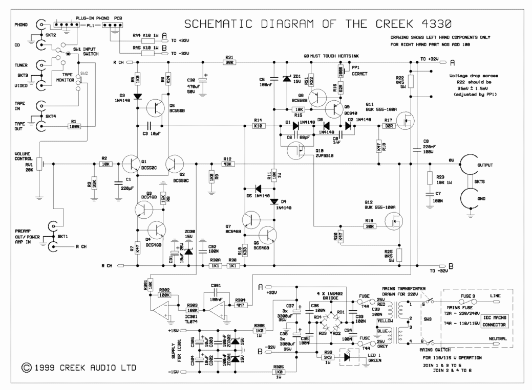

    Различия есть!
Название:	Creek 4240 v1.2.png
