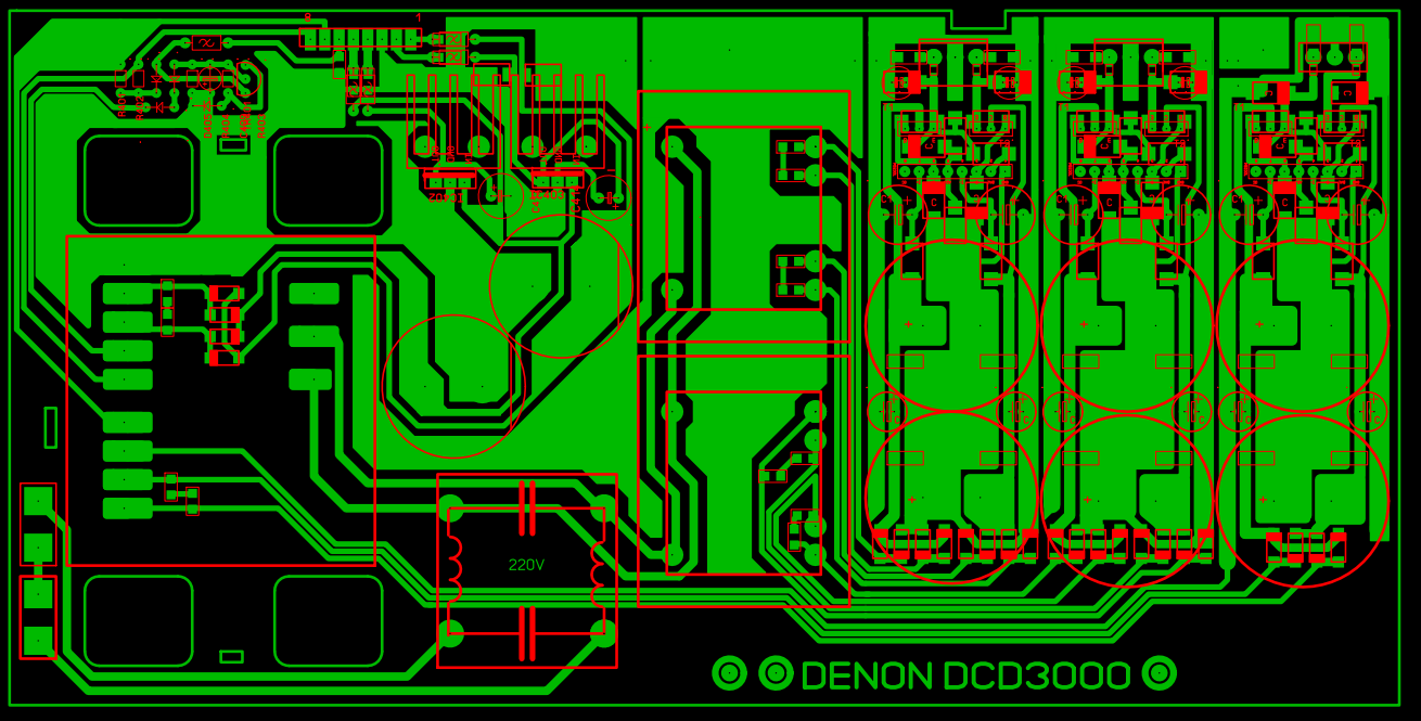

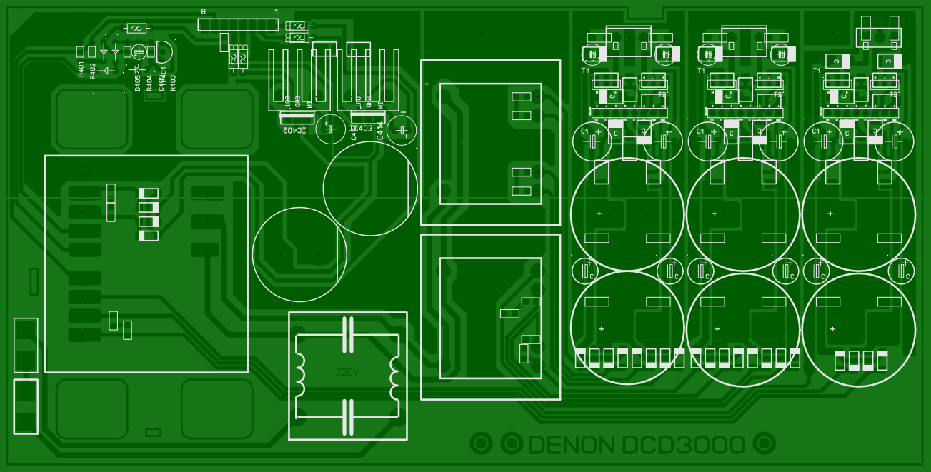

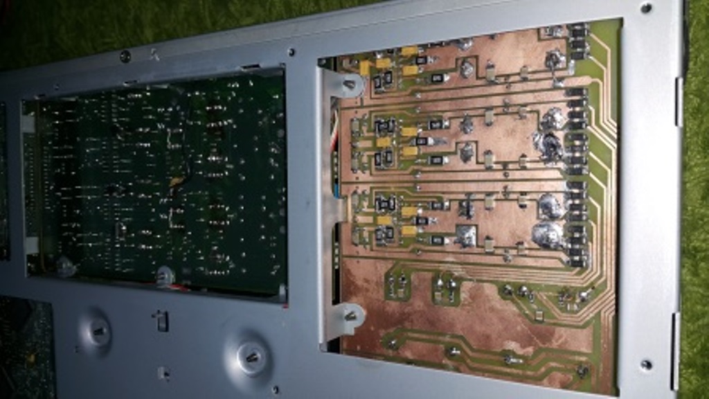

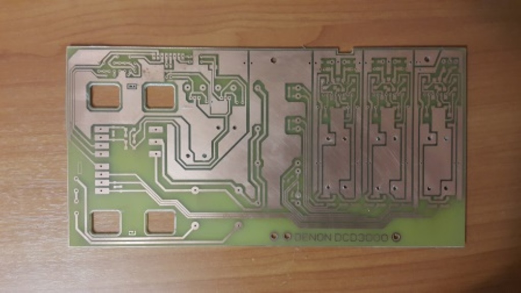

    Изменения в проигрывателе DENON DCD 3000 выполненные на данный момент:

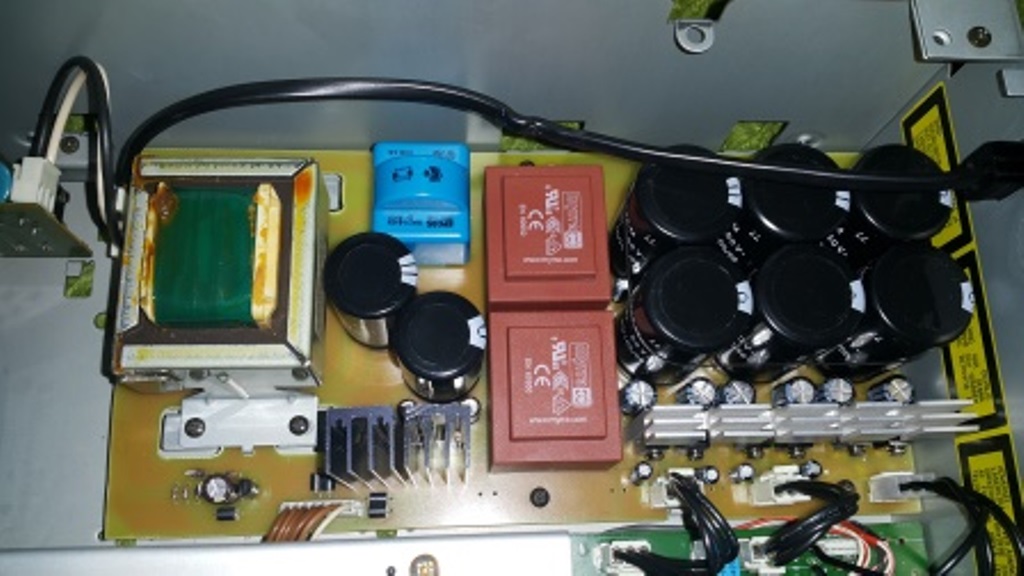

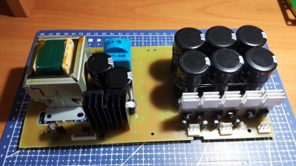

    1. Источник питания.
    Стандартная схема и ее ПП модернизирована по принципу раздельного питания для каждого канала и отдельного питания для усилителя головных телефонов. Все каналы ИП реализованы по схеме на M5230 Используются независимые трансформаторы для каждого канала. Стоковый трансформатор оставлен для питания цифровой части, его обмотка с отводом +-22В для питания ушного усилителя.
    Разведена новая печатная плата
    Новый источник питания в сборе

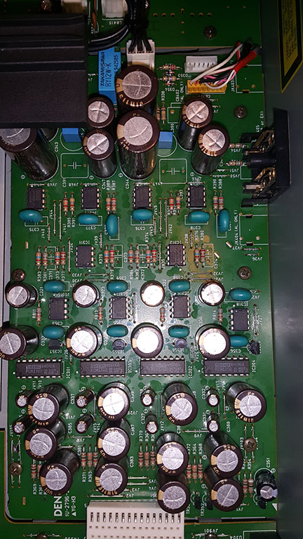

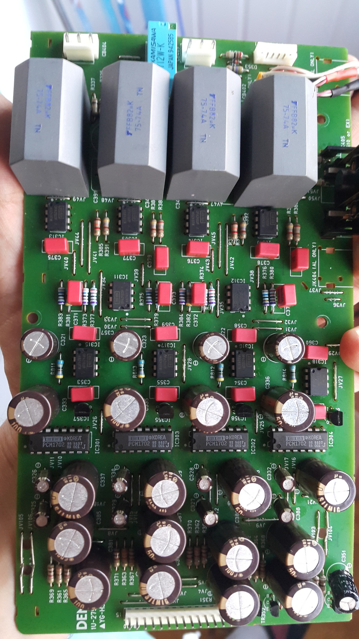

    2. Доработана аудиоплаты.
    Плпта ЦАП и его выхлопом так же претерпела доработки. Естественно заменены ОУ на OPA627 в переходных панельках (фото пока нет)
    Заменены резисторы на philips 0,01% и конденсаторы на wima 2.5% так же заменены выходные электролиты на пленку.

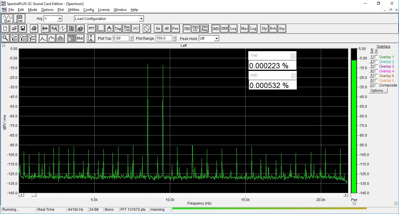

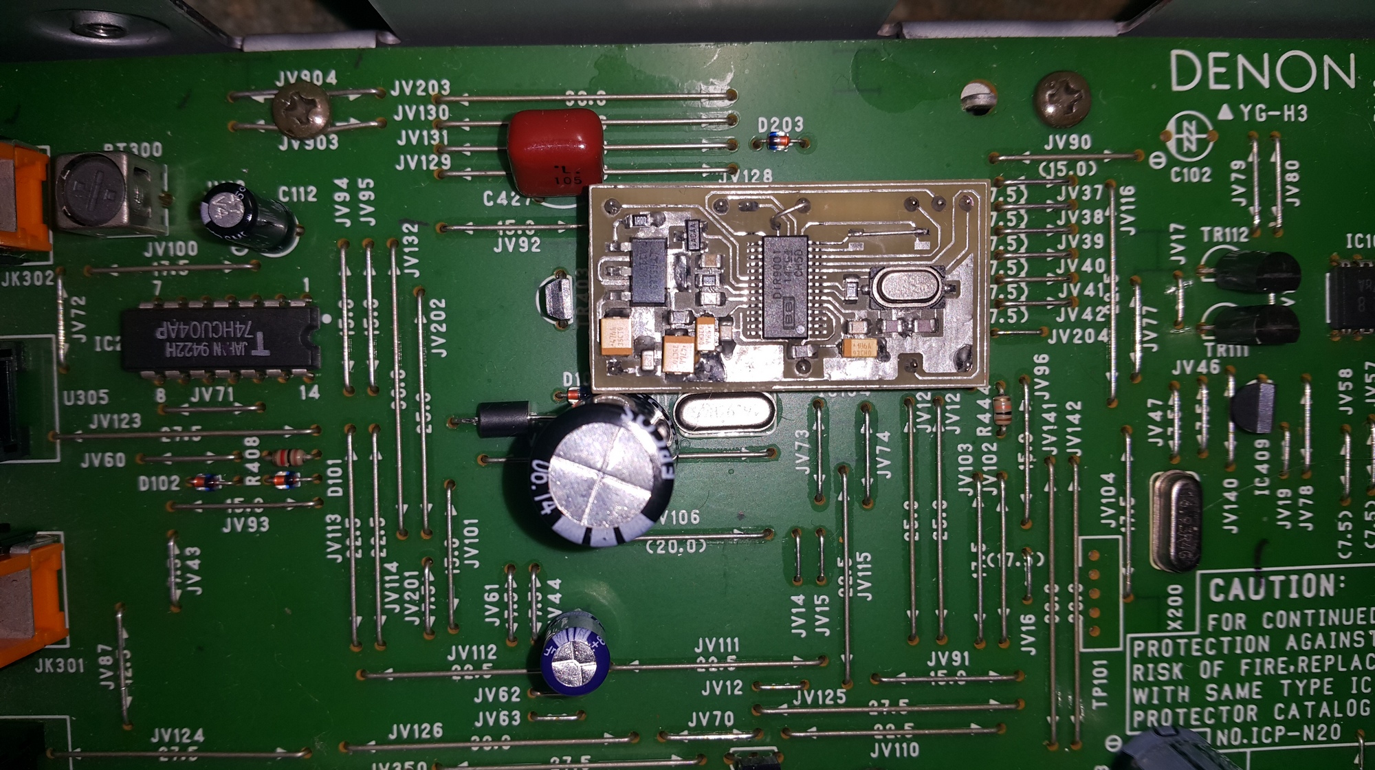

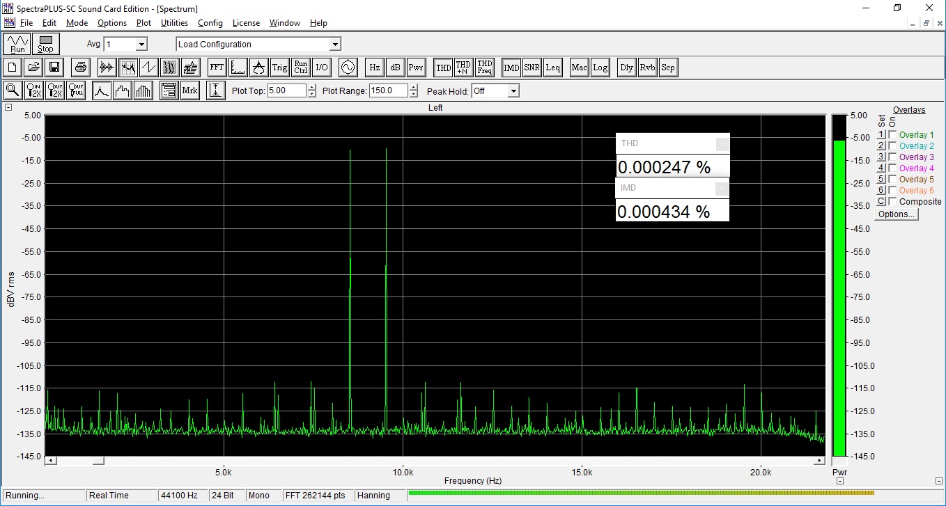

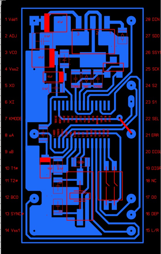

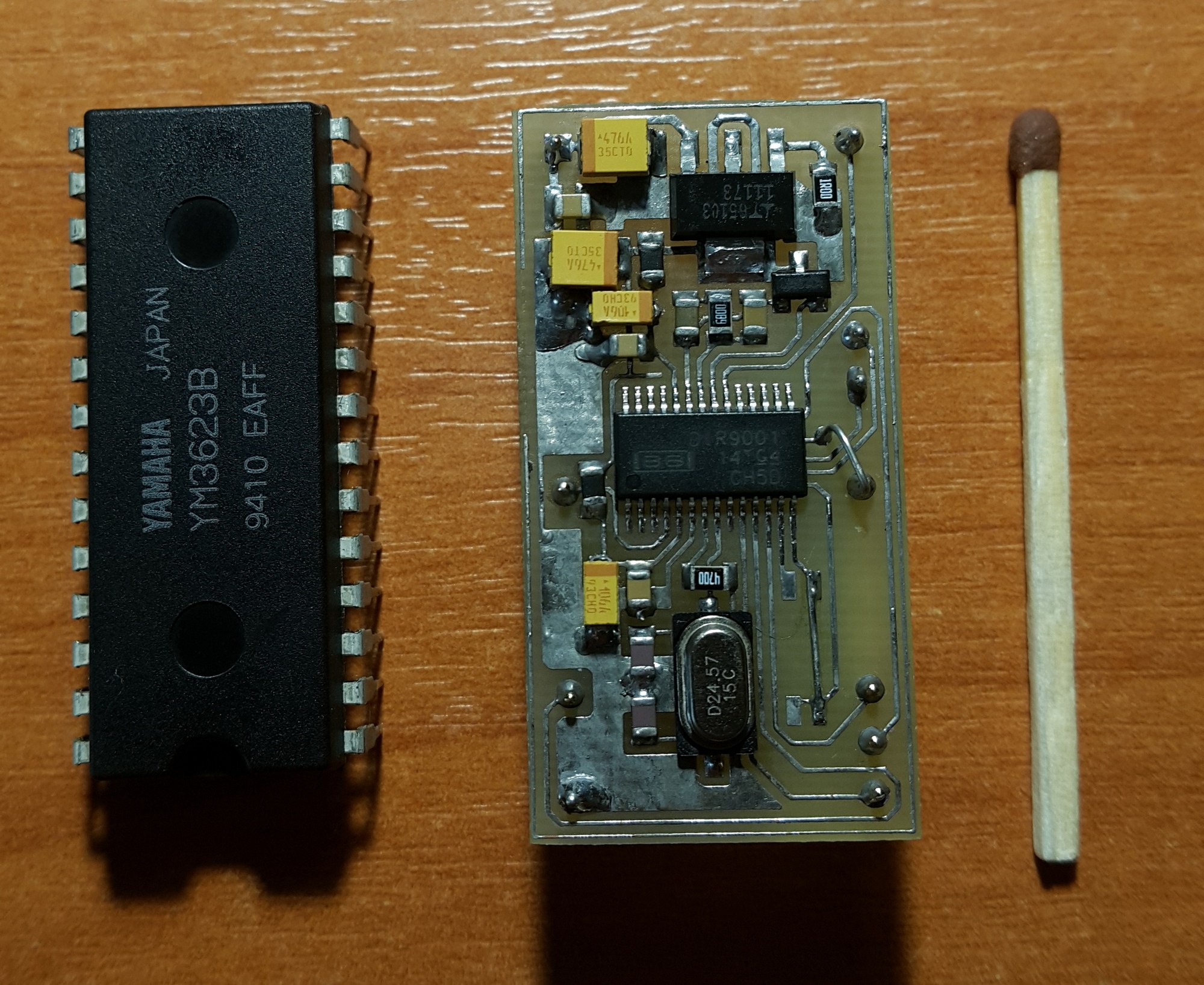

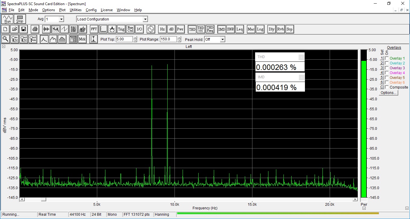

    3. SPDIF
    При длительном прослушивании выявил некоторую особенность, в режиме CD качество подаваемого материала все же выше, чем по SPDIF. Провел исследования. Проанализировав схему не трудно догадаться, что аналоговая часть и цифровая, до микросхемы ЦФ включительно - общая для режимов CD и SPDIF, следовательно отличия нужно искать в том, что подается на ЦФ через цифровой мультиплексор режима работы, со стороны процессора SONY и SPDIF приемника YAMAHA. Та и другая микросхема формируют мастерклок и сопутствующие сигналы, при чем сонька генерирует фиксированный c опорой на внешнем кварце, для режима 44,1 кГц - 16.9344 MHz (формат CD 384Fs), спдиф ресивер же синтезирует мастерклок в зависимости от цифрового аудиопотока - 12.288 MHz, 16.9344 MHz и 18.432 MHz для частот дискретизации 32 KHz, 44.1 KHz и 48KHz соответственно. Внешний кварц ему нужен только, как генератор эталонной частоты, чтобы правильно определить частоту семплирования по спдиф, сам же мастер клок формируется на интегрированном в микросхему генераторе с VCO на внешней RC цепочке. Сравнив частоты этих микросхем, оказалось, что ямаха имеет значительно бОльший фазовый шум, что выливается в некорректную работу цифрового фильтра.
    Режим CD Режим spdif на ресивере YAMAHA
    Вывод- требует замены довольно древний приемник SPDIF YM3623. Выбор пал на чип BB DIR9001 обеспечивающий формирование мастерклока в нужном диапазоне, с фазовым шумом в районе 40-60 пс. Твик должен проходить с наименьшим вмешательством в базовую плату. Разработана пин ту пин совместимая со стоковым приемником переходная плата, на борту которой организована вся сопутствующая обвязка. Про режимы работы и реализацию обвязки DIR9001 углубляться не буду, скажу только, что в целом, модуль полностью имитируется работу прежней микросхемы, и весь функционал управления(определение частоты дискретизации и вывод на дисплей, кнопки селетора работы, мониторинг ошибок в линии spdif) проигрывателя не изменился.
    Ну и положительное влияние уменьшившегося фазового шума мастерклока -
    YM3623 DIR9001
    Можно сказать, что после данной доработки, режим работы через SPDIF вышел по искажениям на уровень режима CD.

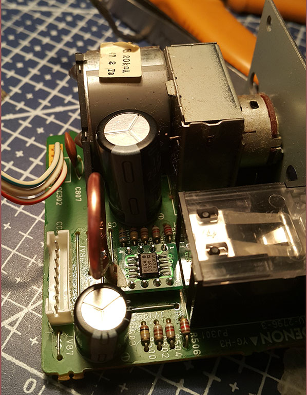

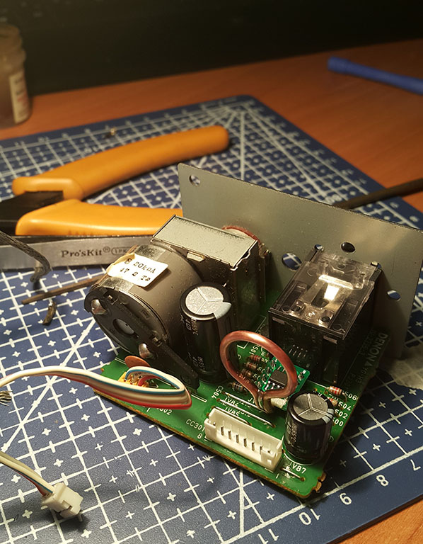

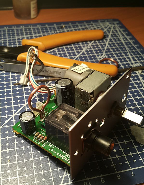

    Немного фотографий твика. Заменены ОУ на OPA2132. Удалены конденсаторы порождающие синфазные помехи. Заменен ОУ NJM45560 в модуле усилителя для наушников на AD8397 с termalpad посаженный на радиатор в виде петли из меди (видно на фото).
ID:	254190 Нажмите на изображение для увеличения.
    Завсегдатай Аватар для Pest

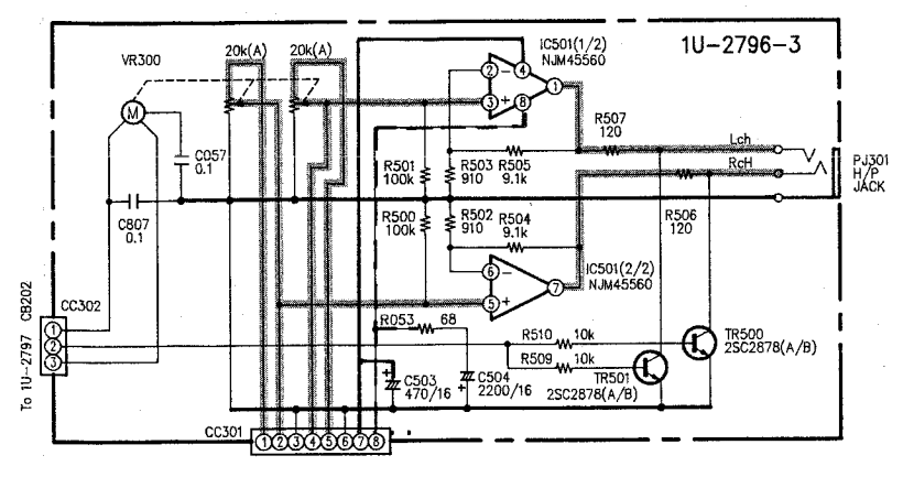

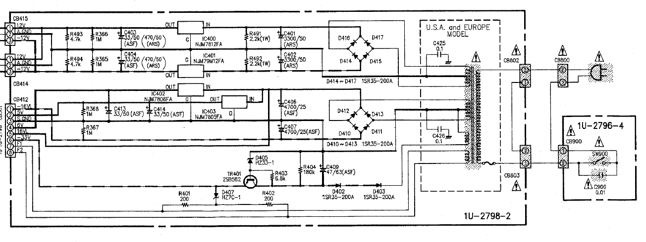

    С номиналами на схеме ОУ U1A U3A в IU не должны быть устойчивы.
    Аватар для demon_rt
    23.05.2014
    677
    По умолчанию Re: Denon dcd 3000 хитрая схема
    Данный номинал взят из сервис мануала, такое сопротивление в цепи ОС установили, чтобы получить высокие параметры SNR.
    02.07.2009
    Архангельск
    2,278
    Имел ввиду номиналы емкостей. В таком включении оказывается, что ОУ работает на емкостную нагрузку из последовательного соединения С3 и С4, без учета выходной емкости самого ЦАП. В документации производителей часто рекоммендуют включать последовательно с С4 резистор небольшого номинала для снижения добротности цепи и гашения резонансов в ней, но это весьма компромиссное решение так же.
    10.07.2008
    78
    1. Половинки ОУ, да у Denon такое встречается, может трассировка платы упрощается?, а так хз.
    2. Фильтр на LC, встречалось только в моделях 1700/3300, но в них использовалась 4-х кратная передискретизация и 16-битные Цап-ы PCM56, в следущих моделях на PCM64/1702/1704 уже гираторы на ОУ.
    Ну и как после апгрейда ОУ, звук улучшился?, просто был S-10, звучал зашибись, и мыслей не возникало что-то там апгрейдировать .

    А какие номиналы резисторов использовали с AD8397?
    2. Разбаланс в U2B на схеме установлены разные конденсаторы С6 и С9, что приводит к ухудшению подавления синфазной помехи на высоких частотах. Вот результаты моделирования при синфазной помехе с разными С6 и С9 (как в сервисмануале)Вложение 253937 И с одинаковыми номиналами в 180рфВложение 253938 . Вот такая история получается, может кто объяснит ход мыслей инженеров denon?
    Это окошко из мультисима?
    Обвязку не трогал все оставил как естьНажмите на изображение для увеличения.
    Да
    Так как слушаю через наушники, задался качеством выходного каскада, и AD8397 для раскачки наушников, показался мне идеальным вариантом, только его надо охлаждать через термал пад, все таки до 170 mA на выходе!!
    310мА макс.
    Обвязку не трогал все оставил как есть Нажмите на изображение для увеличения.

    При усилении 11 термалпад обязателен. У меня без термалпада. Усиление 2-3. Чуйка наушников 101 дБ. Без защиты боязно использовать AD8397
    https://forum.vegalab.ru/showthread.php?t=73045
    А у Вас каки наушники?

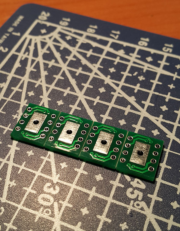

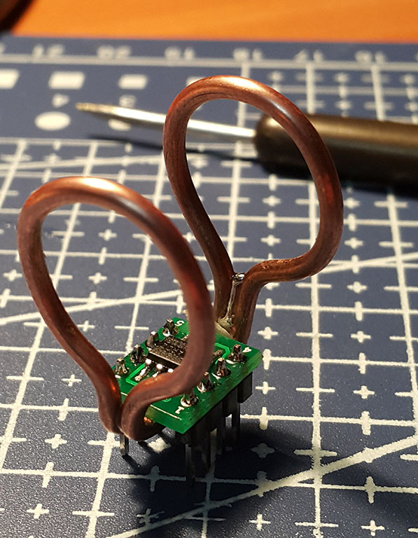

    310мА макс.
    Cогласен при +- 12 вольтах так и есть.
    Так вот и искал на ебей переходник с термалпадом. Нашел, замутил радиатор из чистой меди)))
ID:	254203 Нажмите на изображение для увеличения.

    Ну, хорошо, что всё сделали. У
    меня при усилении 2,- 3 на 1/4 уровня громкости наушники уже орут. )))
    Как звук AD8397 - нравится? Я вод думаю THS поставить вместо 8397
    Спасибо.
    У
    Да запас у этого ОУ хороший, раскачает и 600 омные если поменяю свои 900 AudioTehnika))))
    Меня звук полностью устраивает.
    Это что за зверь такой?

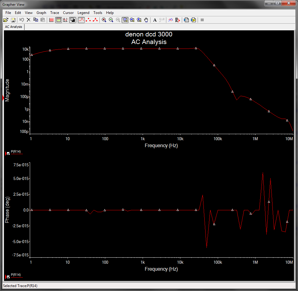

    23.05.2014
    677
    Только гиратор, вроде, на звуке плохо отражается.
    Хотя, смотря где стоит и как реализован.
    Судите сами по АЧХ
    ---------- Сообщение добавлено 23.50 ---------- Предыдущее сообщение было 23.48 ----------
    У денона низы на столько сильны, что в некоторых композициях даже паника начинается при прослушивании)) ну и АЧХ дополнительное тому подтверждение.
    А в плане нелинейных искажений естественно он немного уступает LC, опять таки смотря на каком ОУ сделан.
    13,198
    На этом форуме, и не только, бытует мнение, что избыток низов не говорит в пользу большой линейности.
    Может, я и не прав....
    Судите сами по АЧХ
    Перед спадом есть небольшой пичок.
    Резонанс? Не?
    Из-за этого может звуку поплохеть
    Последний раз редактировалось EDDiE; 27.12.2015 в 14:55.
