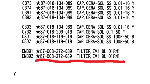

    надумал апгрейднуть Айву , но что то мне не понравилось в схеме усилителя для наушников - на схеме микросхема в даташитном включении без лишнего гемора , а на деле доп. 4 деталюхи стоят Это фильтрыНажмите на изображение для увеличения.

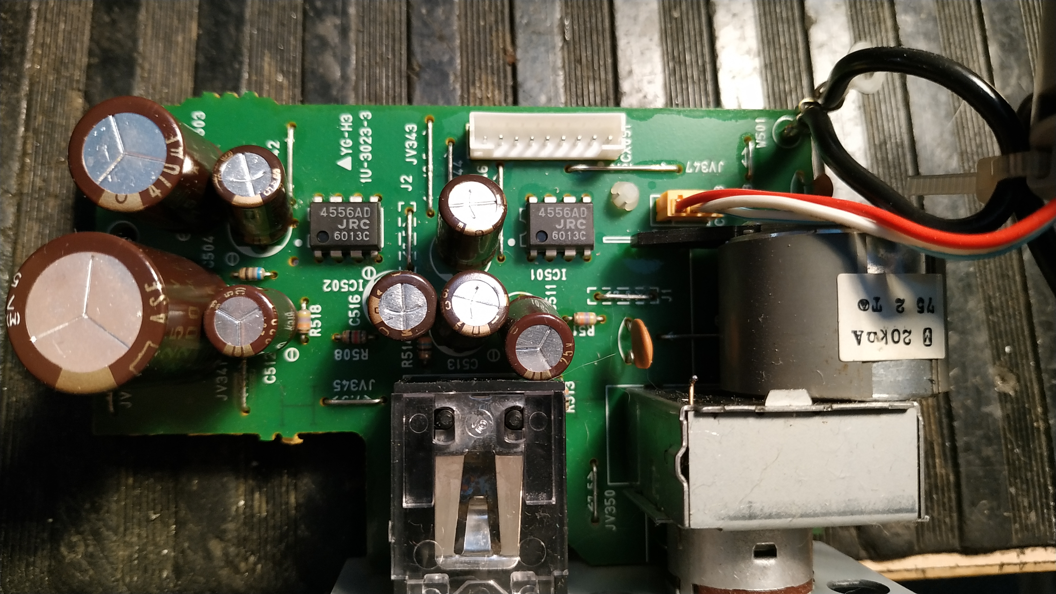

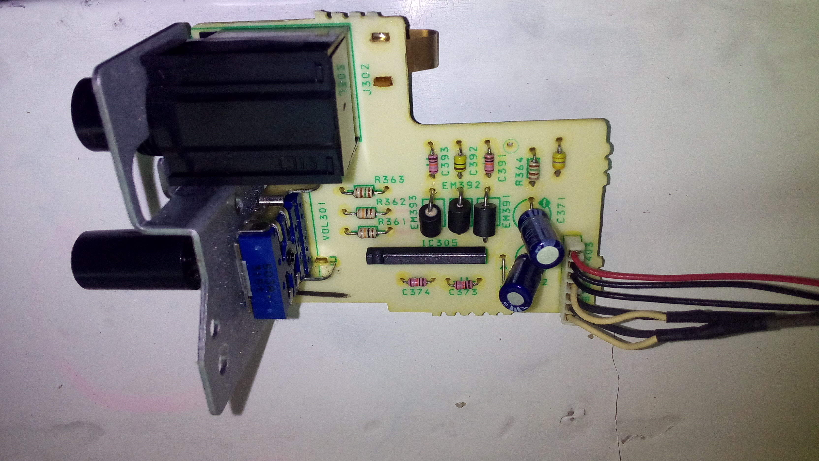

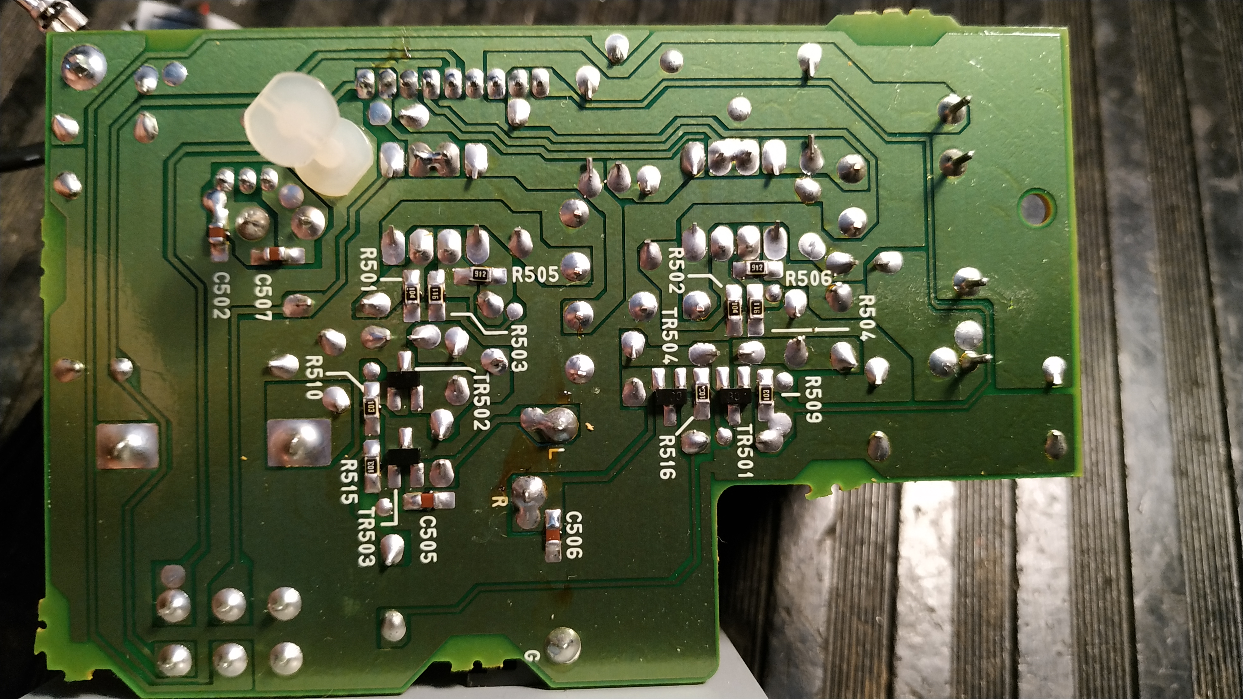

    Цитата Сообщение от demon_rt Посмотреть сообщение
    Получается, что разработчики намеренно занизили качество в режиме предусилителя и усилителя наушников, зачем? Да затем, чтобы меломаны раскашеливались еще на один блок - предусилитель, где уже земли будут разведены грамотно и не более того.
    У версии S10-II плата РГ и ушного усилителя сделана по-другому. Земли и сигналы теперь получше, но зато вставили проходные емкости на выходе!
    Схема практически та же, что и DCD-1650AR, правда ключей мутинга у S10-II по паре на канал (на схеме по одному - это 1650). )).
    Убрал проходные емкости, увеличил электролиты в питании, ОУ - LM6172 пока. Мутные ключи, конечно, удалил.
    Звуку сильно полегчало. ))
