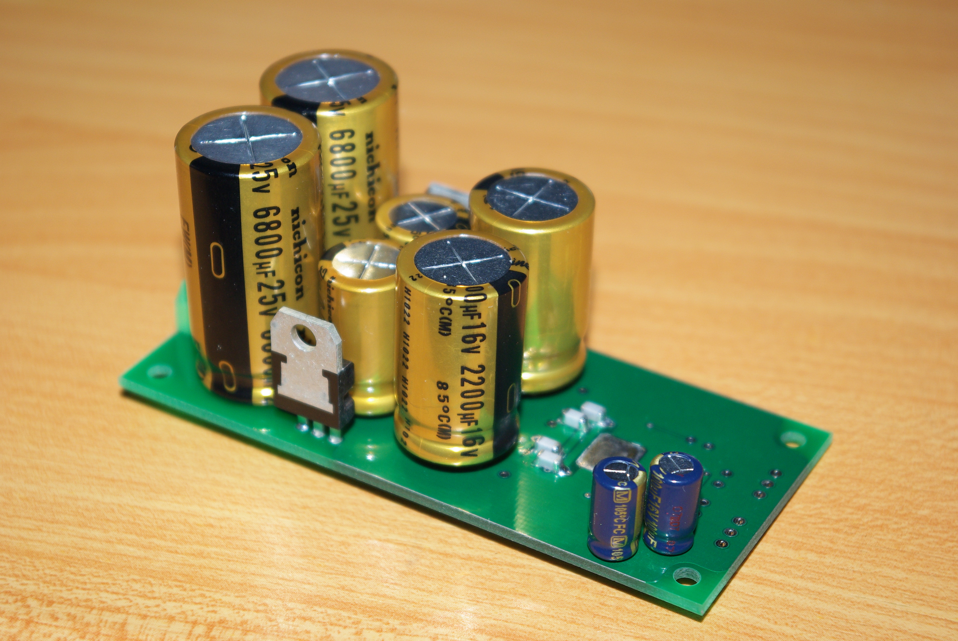

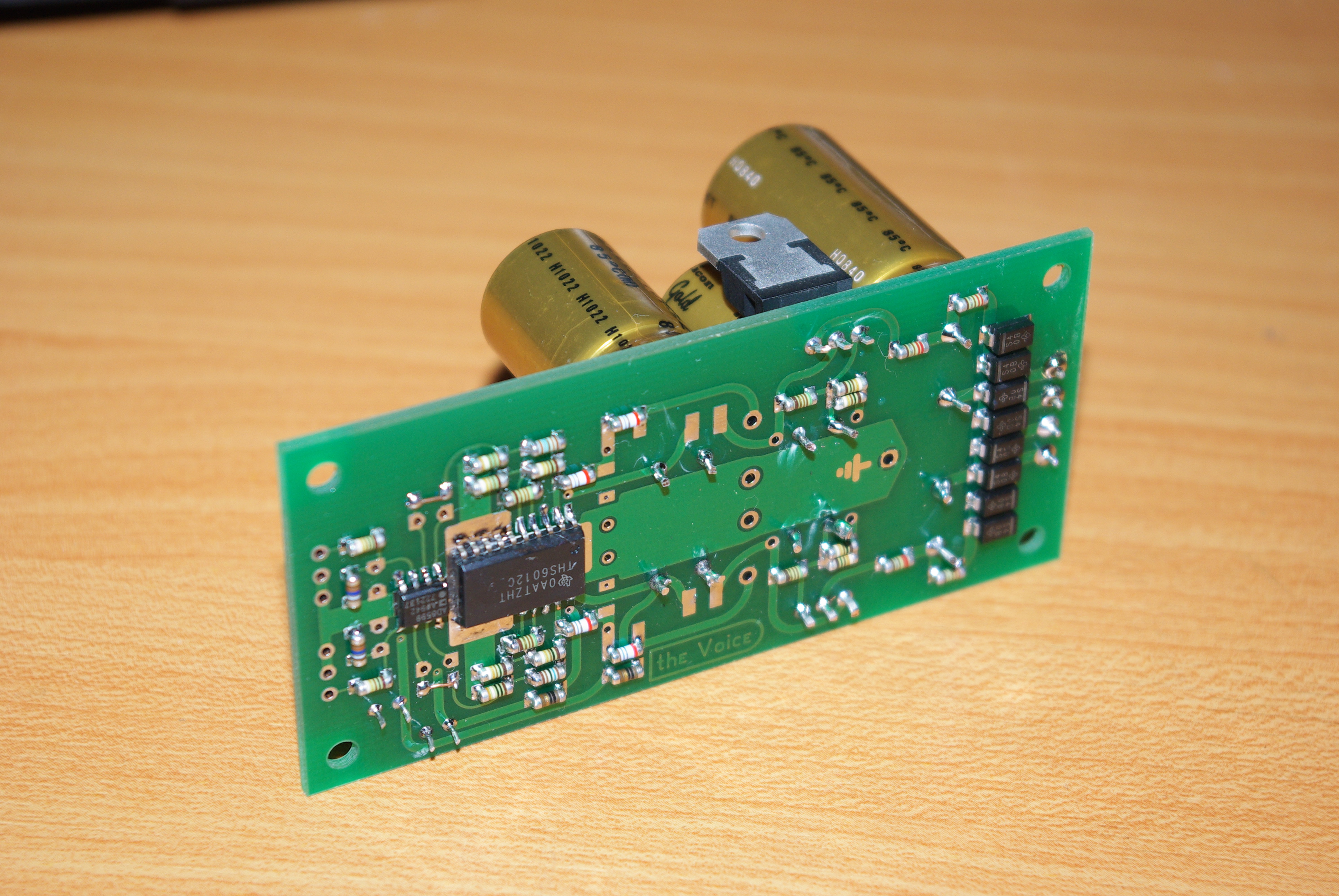

    По умолчанию Re: the Voice
    Всем добрый вечер.
    Собрал усилитель, очень обрадовался что следовал инструкции и не запаял резисторы после БП, т.к одна из лмок оказалась левой, вообще не стабилизировала, на неё что приходит, то и уходит. Взял заведомо рабочую лм337, поставил, и получил вместо -12в, всего -4.6в, резисторы все правильные, все на своих местах.. не знаю что уже и думать, может электролит 470 мкф проверить ?
    Одно плечо, положительное, работает сразу исправно, а в негативном вот такая непонятная канитель на ровном месте..
    THS6012+AD8599
    В Вашей практике такого не было ?
    Последний раз редактировалось Skywalker; 27.11.2011 в 00:41.
  13. #192
    Аватар для Denisius
    02.02.2007
    ПИТЕР
    1,585
    Ну, ты и лентяй! Такой случай уже описан с поста 144 по 161.
    Подкинь электролит 47-100мкф обычный не лоу еср, на выход LM337 ( одной ногой на выход LM337, другой в "землю") и меряй с ним. Если всё ок снимай лит, паяй рез. и запускай.

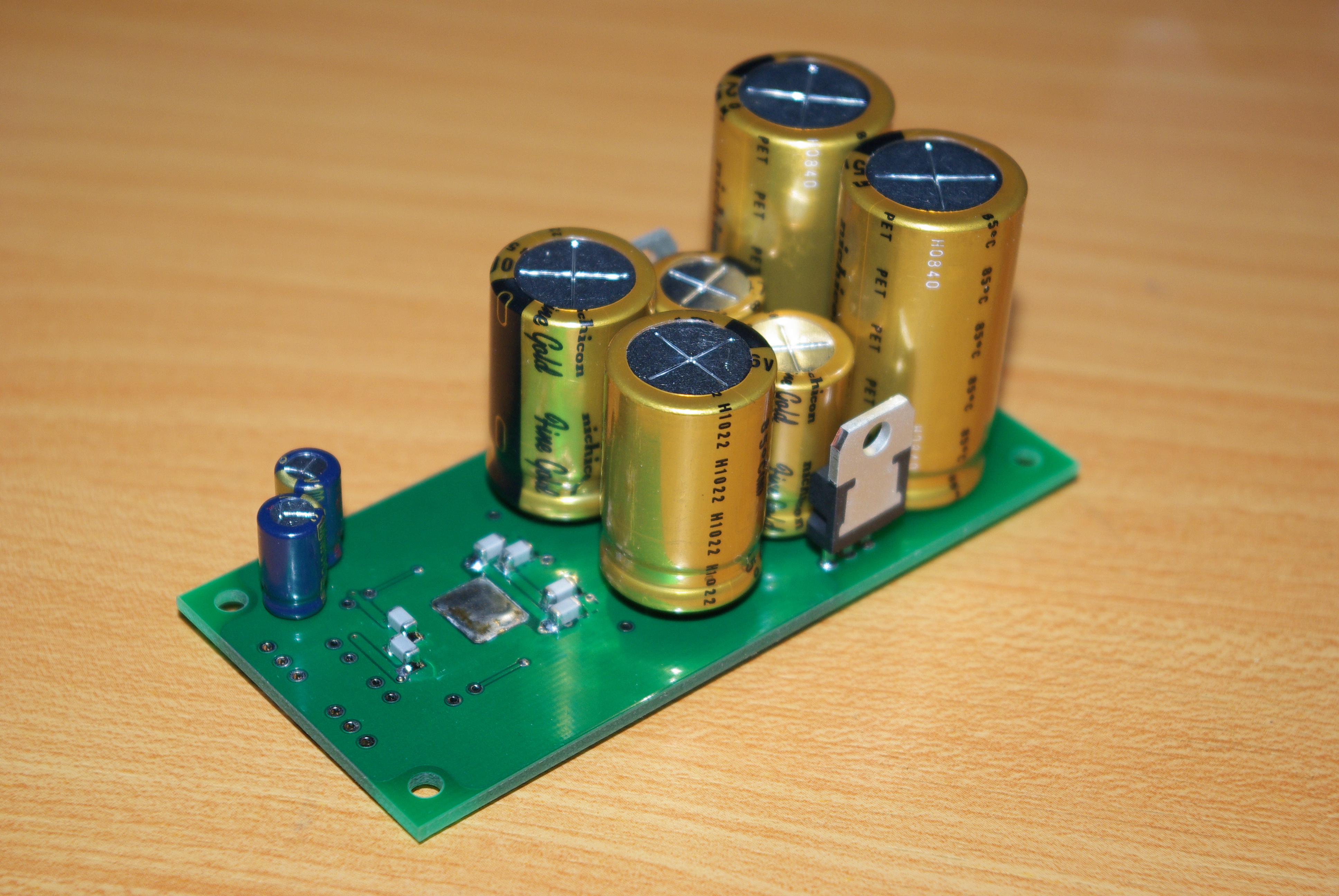

    Denisius, Спасибо за наводку, как-то упустил я этот момент
    Запустил, работает, пока от джулии и на фостексах 50ых, гораздо лучше чем без уся. Позже к Цапу на ад1865 и ХД650 подключу и сравню с ушником Видальго.
  15. #194
    Аватар для Denisius
    02.02.2007
    ПИТЕР
    1,585
    А где кондёр в Т-фильтре на выходе ТэХаэСки ? Непорядок однако. Молодца в общем.
