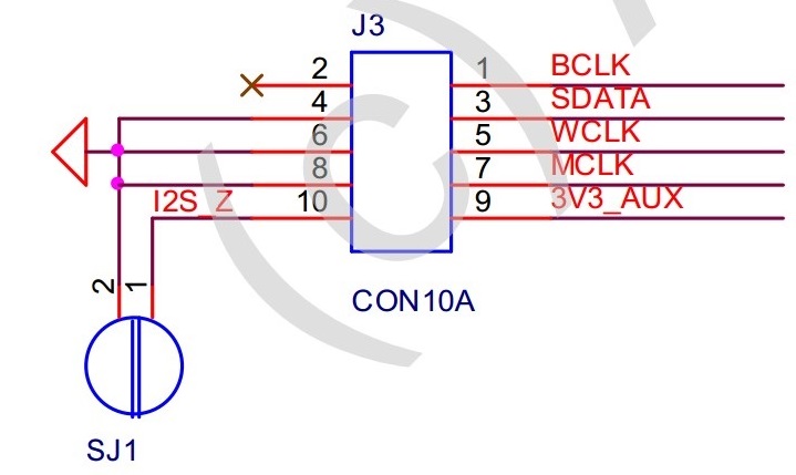

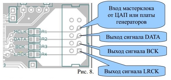

    Alex, пару вопросов по устройству. Хочу подружить сабж с транспортом Flamenco https://forum.vegalab.ru/showthread....=1#post1144685 понимаю, что функционал, конечно, ограничен.
    - Транспорт тактируется 512*Fs?
    - Предпочтительный формат входных данных для PCM (24RJ или I2S Philips)
    - Только сигнал SCALE применим для ATDAC-10?
    - На разъеме данных J3 есть смысл контакты 2, 4, 6, 8, 10 соединить вместе с землей, а у Flamenco соответственно тоже? По умолчанию только один пин из пяти на транспорте соединен с землей .
    - Распиновка разъемов. Из описания читаем, что проблем быть не должно, стандарт так сказать, но по факту норм?
    НАсколко я помю Фламенко - да.
    С той прошивкой что у тебя - то I2S.
    С Фламенко идут три сигнала - Scale (переключение сеток частот осциллиторов), Mute и PCM/DSD.
    Разумеется, их можно и не использовать, с понятными последствиями.
    Электрически - достаточно одного, любого.
    На 100% со стандартом у нас в свое время договориться так и не получилось - хотя цоколевки разъемов большей частью и совпадают, по полярности вышеупомянутых трех управляющих сигналов бывают расхождения.
    Неа, Фламенко DSD не умеет
    А как "правильнее"?
    Полярности то ерунда, можно к плюсу притянуть, если что. Вопрос такой- пин ту пин шлейфом шину данных соединить не получится?

    "Правильнее" - чтобы в плоском кабеле между транспортом и ЦАПом сигналы чередовались с землей (илои питанием в кр. случае), или хотя бы статическими сигналами.
    Но если кабель 2-3см, то это не так важно.
    1) Они в ЦАПе и так притянуты.
    2) "Притягивение" - полярности не изменяет, а только дефолтное состояние никуда не подключенного входа.
    Нет конечно - там-же вордклок и битклок наоборот.
    Понял, в сабже все пять пинов (из десяти) с обоих сторон (дак и транспорт) на землю цепляю.
