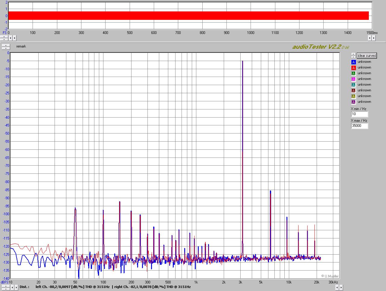

    Alex Nikitin
    При тестировании микросхем серии 4066 в схеме подключения вы использовали напряжение смещения для входного сигнала? Смотрел даташиты от разных производителей - не все применяют при измерении THD напряжение смещения.
    Да, разумеется, все измерения искажений сделаны при смещении в половину питания. Думаю, что измерения производителей сделаны так же, даже если об этом прямо и не сказано.

    Alex Nikitin
    Пока сделал замер искажений для "source" у TEAC V-8000S, на пути сигнала несколько микросхем и BU4066 - 2 шт. Не могу сказать, что уровень искажений столь высок. Он составляет не хуже 0,01%, что немногим больше собственных искажений каждой из микросхем. Замер сделан по уровню индикатора более +10дБ. Дальше сигнал не повышал, потому что перегружался вход аудиокарты.

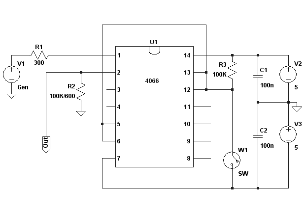

    Хочу попросить выложить свою схему тестирования 4066, чтоб я мог получить сравнимые результаты измерений для микросхем этой серии.
    Условия тестирования есть в описании. Схема стандартная, как на рисунке. Питание +/-5В, измеряется ключ между ногами 1 и 2 (разумеется, я измеряю и проверяю все 4 ключа). Измерения проводились при 100К и при 600 Ом нагрузки.
