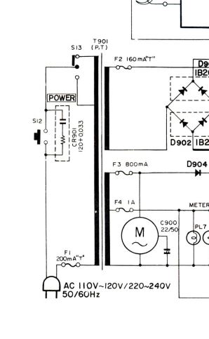

    Aiwa AD-1500. Мотор синхронный, перменного тока на 24 вольта, греется, после 15-20 минут работы более 60градусов,
    По схеме конденсатор, фазосдвигающей обмотки на 22 мкф. Электролит неполярный.
    Замерял вместо 22 мкФ емкость его 29 мкф-может ли это быть причиной перегрева? Планирую попробовать заменить на советский тип 76П-1, пленочный на 22 мкф.
    Синхроный мотор мне нравится- бесшумный, щеток нет, частоту вращения сам поддерживает.Нажмите на изображение для увеличения.
    Скорее асинхронный об этом и конденсатор говорит.
    или моторным жидким маслом ?
    Конечно моторным, литол для подшипников качения.
    голова феррит, вечная
    Увы нет, не раз попадали в руки АКАИ начала 80х с головами волнистыми как попугайчики, у ферритов своеобразный износ не такой как у пермалоя.
    Можно заменить на К73-16 22мкфх63в только он больше.
    может ли греться мотор при изменении фазосдвигающей емкости с 22 до 30 мкф ?
    Да.
  14. #1033
    Дык ёмкость-то подбирают по фазовому сдвигу, а не по номиналу, написанному на конденсаторе.
    Он точно 50-герцовый? Смущает меня надпись 50/60Hz на схеме...
    Всего доброго.
    Евгений.

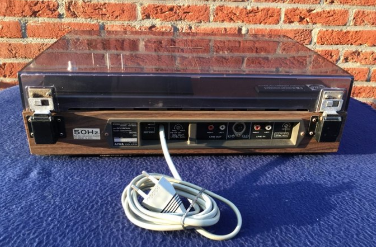

    Может работать на 50 и 60, меняется диаметр шкива. Сзади у моей наклейка на 50гц, видимо шкив соответствующий.
    Я смотрел по схеме, там 22 мкф, а что значит, по фазовому сдвигу, как проверить ?
    Сколько то места есть, буду искать замену.
    В мануале пишут синхронный. Он отличается ж только ротором от асинхронного. У одного магнит у другого болванка.
    Спасибо всем, буду искать замену конденсатора
    Японцы часто на самих моторах писали ёмкость нужного конденсатора, а если нет то менять нужно на такой какой и был, логично?
    На фото видна наклейка 50герц, видимо для разных стран разные варианты были.
